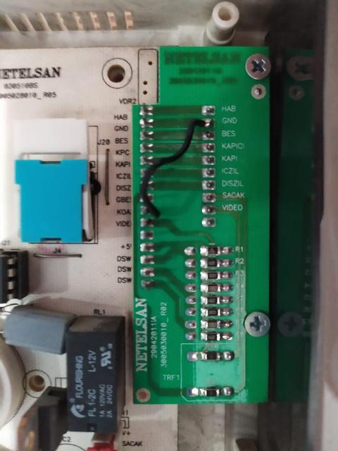

  • Merhabalar.
    Taşındığım evde Netelsan marka görüntülü diafon var. Eski, ahizeli, tüplü ekranlı olanlardan.
    Diafon Kapıyı Açmıyor
    (Bunun 3 tuşlu olanı)
    Aşağıdan daire no tuşlandığında zil çalıyor, ekrana görüntü geliyor (devamlı yatay çizgiler kayıyor, görüntüde ne olduğu anlaşılmıyor)
    Fakat ben kapı otomatiğini açmak için tuşa bastığımda herhangi bir tepki vermiyor. Kapıyı açmak için 9 kat inmek gerekiyor haliyle.
    Görüntü benim için önemli değil, zil çaldığında kapı otomatiğini tetikleyebilsem yeterli olacak.
    Bu eski modelleri bulmak mümkün değil (7-8 yıllık)
    Yenileri ise uyum sağlar mı bilmiyorum. Alırsam da bu sefer bir süre sonra site yönetimi başka markaya geçiyoruz derse elimdeki yine çöp olur.
    Netelsan servisiyle görüştüm. 135TL + Yol(İlimde servis yokmuş) + duruma göre parça ücreti dediler ki bu epey tuzlu olacak demek oluyor.
    Mümkünse bir şekilde idareten düzeltmek istiyorum.
    Diafon bu kapıyı açma işini nasıl yapıyor normal şartlarda? Eğer gelen kablolardan 2'sini kısa devre etmek veya belli değerde bir direnç eklemek gibi basit bir prensibi varsa yayına bir buton koyarak kapıyı açabilirim mesela.

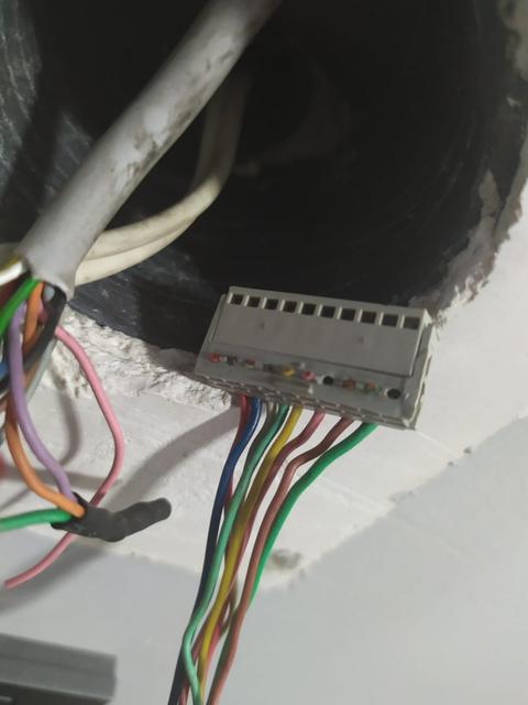

    Cihazın içi daireme gelen kabloların fotoğrafları.
    http://netelsan.com.tr/upload/2017/03/katalog/HMBSM00004_R04_DIJITAL_ZIL_PANELI_BAGLANTI_SEMASI.pdf
    Bu adreste markaya ait bağlantı şemaları var.
    Cihazı değiştirmeden apartman kapısını açmamın bir yolu var mıdır?

  • Hocam multimetre var mı elinde? Buzzer modunda kapı açma tuşuna basarak kısa devre kontrolü yapar gibi devreyi adım adım ilerlersen bir yerde sesi keseceğini düşünüyorum. Basit bir problem gibi geliyor.
    Orijinalden alıntı: rev4adv
    Hocam multimetrem var. Şubeden önce tesisatımda bir kopukluk olup olmadığını anlamam mümkün müdür? Örneğin linkteki şemada sarı kabloya "kapı" denilmiş. Gnd'yi ise mavi renk kablo temsil ediyor. Bu ikisini kısa devre yaptığımda da kapı otomatiği açmıyor.
    AMD Ryzen 5 7600X w/ ID Cooling SE224XT| MSI B650 Gaming Plus Wifi | Sapphire Pulse RX6700 | 32GB(2x16) Patriot Viper RGB 6000MHz CL36 DDR5 Ram | Kioxia Exceria Pro 1TB | Samsung 860 Evo 500GB | Vento VG07F & FSP HYPER 80+ PRO 650W
    Samsung S23 Ultra 12/512
  • Sarı kablo ile gnd arasında gerilim veya omaj okunuyor mu cihazla ölçün bakalım. En azından santrale kadar kablo bütünlüğü korunuyor mu anlamaya çalışın.
    2014 Renault CAPTUR ICON dCi
  • Cordarone kullanıcısına yanıt
    bir komşuda deneyin sarı+mavi kapı otamatiği açıyorsa aşağıya giden sizin kabloyu bulun yedek renkler var onu bağlayın
