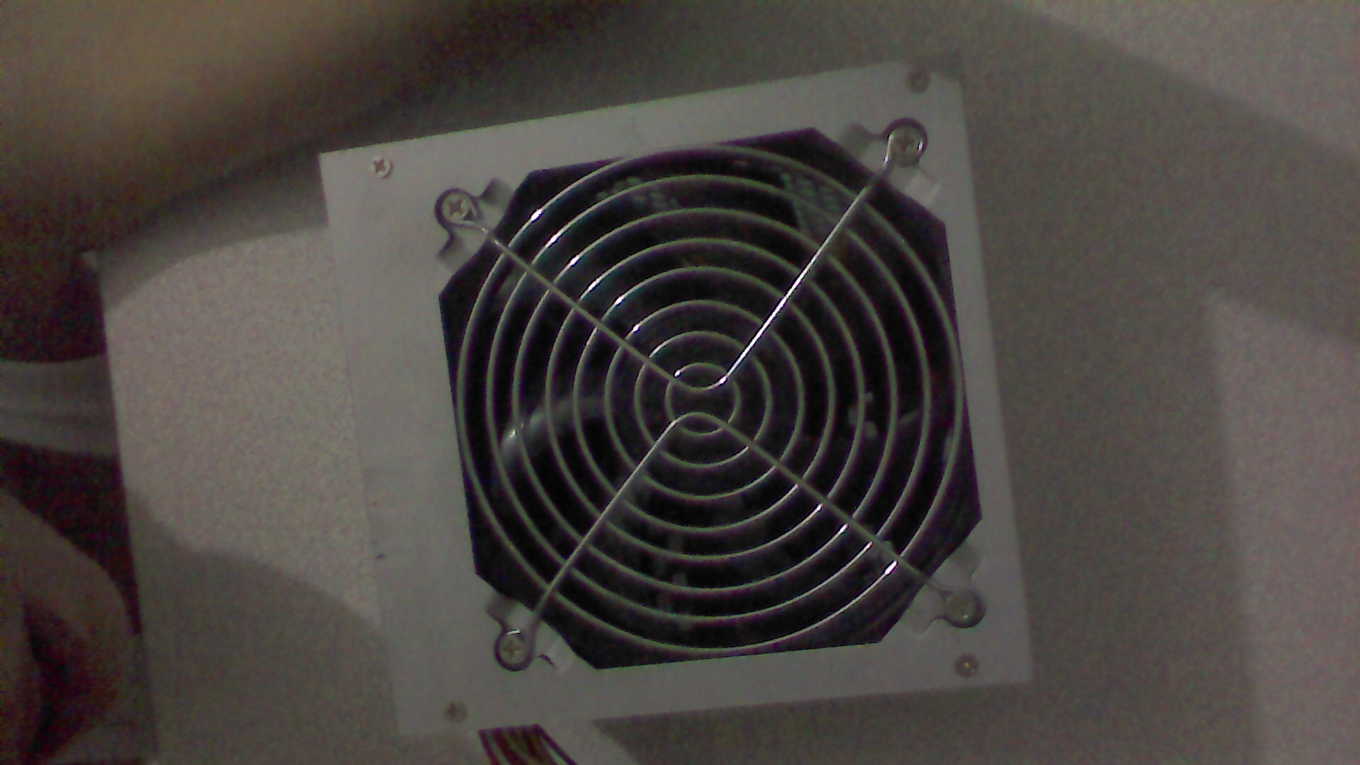

  • Bu Eski Psu:
     Psu Fan Değişimi Üstadlar Yardım
    Bu da yeni psu:
    (Fan Kısımlarının Resimleri bunlar)

    Fanları ölçmem lazım 8 cmlik fana benziyor ama tam emin değilim.Fanın vida delikleri arasındaki mesafesini ölç kaç cm çıkıyorsa ona göre yorum yapalım

  • hocam ölçtüm eskisi 12 yenisi 8cm miş ama zaten ben şey yapmayı düşünüyorum eski psunun içindeki anakart bölümünü söküp yenisininkini takmak bu durumda 12cm fan yerinde kalmış olucak.yani sadece anakartların yerini değiştiricem.

  • Hocam vazgeçtim ama yeni aldığım psu ya 8cm sessiz bir fan takabilirmiyim bu arada içini açtım ve şuan ki 8cm fan lehimlenmiş ?

    8 cm fanın sessiz olanlarının kendine hayrı olmaz. Hava üfleme güçleri düşüktür. Hem iş gören hem de sessiz olması için 12 cm tercih edeceksin. En iyisi 12 cm fanlı psunun kasasına 8 cm fanlı yeni psunun parçalarını takmak. Tabii soğutucuları da değiştirmek gerekebilir.
  • ses için en basit çözüm içerdeki fanı dışarıdan 7 volt verek çalıştırabilirsiniz benim power 2001 yılından kalma everest marka 450 çok uzun zamandır böyle kulanmaktayım hiç bir sorun olmadı
