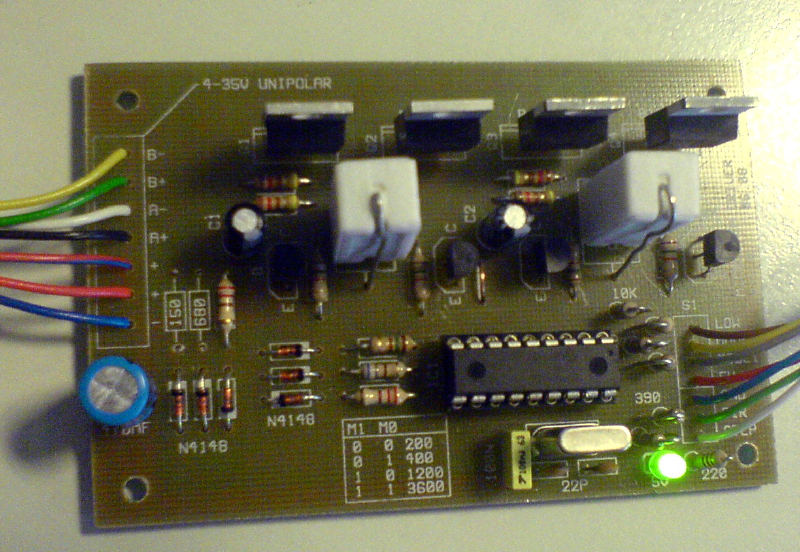

    ilgilenenler için Şema ve PIC kodları
    http://www.piclist.com/images/member/RB-ezy-Q33/lini_asm.zip
  • içinde şema yok linkin
    Bilginize...
  • ekledim

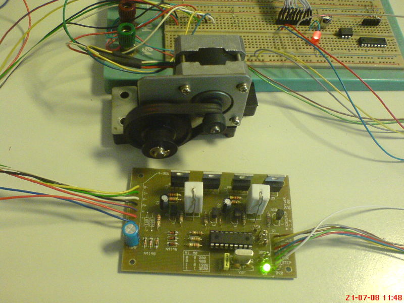

  • Motoru eski bir scanner'dan sökmüştüm. 12V, 0.4Amp. 1.8 deg (fiyatını bilmiyorum)
    Motor yönü ve adım sayısı değiştirilebiliyor. (200/400/1200/3600 step)
    2 Zamanlı Motor ve Buji
    14 yıl önce açıldı
    1.6 TDI İçin Akü Seçimi
    2 yıl önce açıldı
  • <Mode> girişleri ile adım sayısını ayarlayabilirsiniz.
    Mode0 = lojik 0 (0 Volt)
    Mode1 = lojik 1 (5 Volt) yaparsanız motor turunu 400 adımda tamamlar.
    <Dire> lojik 0 ise sola, 1 ise sağa döner.
    <step> girişine verilen her lojik 1 darbesi ile motor bir adım atar.
    bu girişleri başka bir PIC ile sürebilirsiniz.

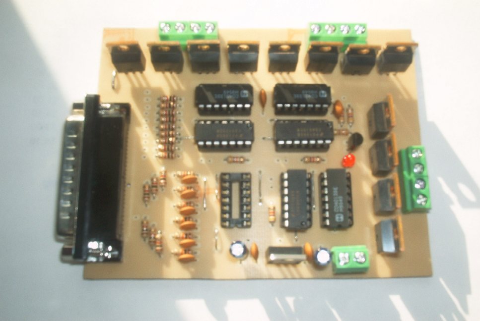

    Ben de cnc imde mach3 ü kullanıyorum.Programda tam ve yarım adım kontrol seçeneği var.Ayrıca motorun 1 tur dönmesi için gereken adım sayısını da giriyorsunuz.
  • step sürücüleri kendiniz mi yaptınız?.
    step sürücüler için ayrı bir arabirim var mı? yoksa doğrudan paralel porta mı bağlıyorsunuz?.
    Orjinalden alıntı: garfie
    Kullandığım devre başlangıç için yeterli olduğunu düşündüğümwww.pminmo.com sitesindeki 3 eksen devre.Ayrı bir arabirime gerek duymadan direk paralel porta bağlanıyor.
     Proje 1 / Step Motor Sürücü
    link:http://pminmo.com/3axis/3axis.htm

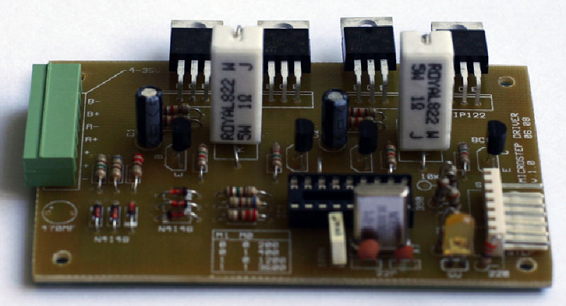

  • Bende microstep özelliği olan bir devre yapmak istiyorum.Pic ile motorları nasıl sürdüğünüzden biraz bahseder misiniz?
  • Şemayı aldığım sitede pic hex kodu da vardı, ayrıca yazmak için uğraşmadım.
    yapmak isterseniz devre gayet güzel çalışıyor. mode girişlerinden adım sayısını set edebiliyorsunuz.
    http://www.piclist.com/tecHREF/io/stepper/linistep/index.htm adresinden inceleyebilirsiniz.
    ama microstep özelliği mach3 ile nasıl kullanılır bilmiyorum.
  • Mach3 adım sayısını tek pinden kare dalga olarak gönderdiği için bu devreyi de çalıştıracağını düşünüyorum.Ben bu devreyi yapıp yapmamakta kararsız kaldım.Çünkü microstep kontrolde torkun düşmesinden korkuyorum.Elimdeki motorlar çok güçlü değil.Microstep ve tork arasında nasıl bir ilişki var?Bilen var mı?

    evet, mach3 ile çalışır. ama uygulamada mikrostep özelliği nasıl kullanılacak?. yazılım adım sayısını nasıl seçecek?.
  • Kolayı var "mode" uçlarına bir dip switch bağlayarak manuel olarak 1-1 veririz mesela daha sora da mch3 de "steps per rev." kısmına 3600 sayısını gireriz.
