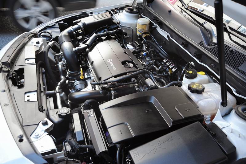

    Opel insignia 0 Km Prins Autogas Montaj Özsoy Mühendislik Lpg
     prins dönüşüm kiti hakkında

    Orijinalden alıntı: recepotogaz
    Eline sağlık Recep Usta yine kaliteli bir montaja imzanı atmışsın.
