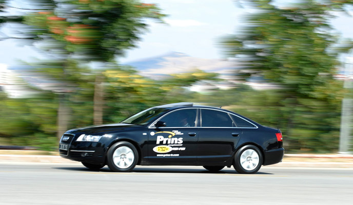

  • Sözün bittiği yer..!!!!
    Test aracımız her zaman hazırdır...
     prins dönüşüm kiti hakkında
  • Sözün bittiği yer.......................!!!!!!!!!!!!!!!!
  • Sözün bittiği yer.........................................................!!!!!!!!!!!!!!!!
  • Sözün bittiği yer.................................................................!!!!!!!!!!!!!!!!!!!!!!!!!!!!!!!!!!!!!!!!!!!
