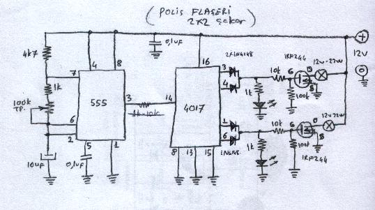

    Daha kararlı devre şeması bunu yapın .... Kolay gelsin..

    Üstadım bu devrenin baskı devre şeması varmıdır sizde, varsa rica etsem bizimle paylaşırmısınız.
    Boardmaker kullanmıyorum ama indirip yükleyeceğim pc ye o zamana kadar da çizmeye çalışacağım.
    Teşekkür ederim yardımlarınız için

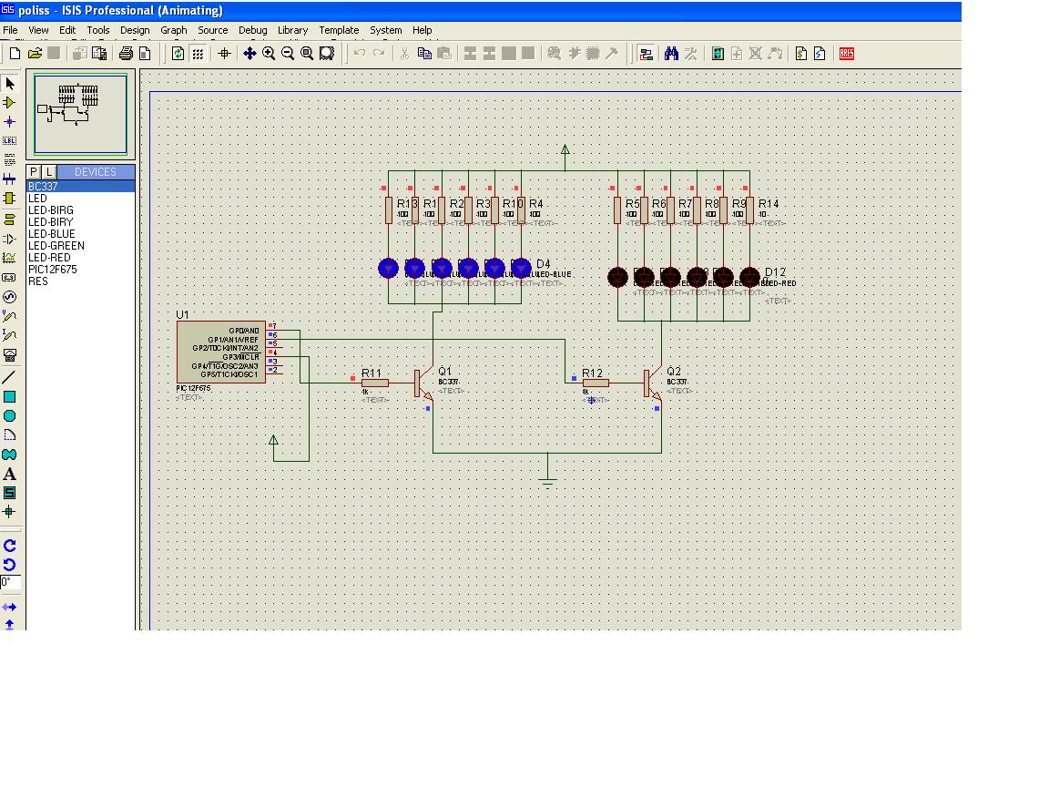

    kenakord hocamın verdiği devreyi biraz daha sadeleştirdim. Malzeme eksikliğinden deneyemedim ama çalışacağından eminim. Deneyen biri burada paylaşırsa sevinirim.. Bende en kısa sürede yapmaya çalışıcam zaten..Eğer yardım yada proteus çizimini isteyen olursa msn'den yardımcı olabilirim.

  • Devre simulasyonda çalıştı. İsiste entegrenin besleme uçları yoktur. Program kendisi besleme uçlarını otomatik olarak besler. Fakat devreyi kurarken bizim bu uçları beslememiz gerekir.
    Direnç bağlamamamın sebebi ise, ledlerin üzerine zaten 2,02 v'luk bi gerilim düşüyor. Buda ledler için gayet uygun bi gerilim. Eğer direnç bağlarsak gerilim biraz daha düşeceğinden ledler daha sönük yanacaktır.

  • hocam buyrun devreye voltmetre ekledim. Sizin dediklerinize herhangi bir lafım yok. Ben devreyi pratikte yapmadığım için bişey diyemeyeceğim.
