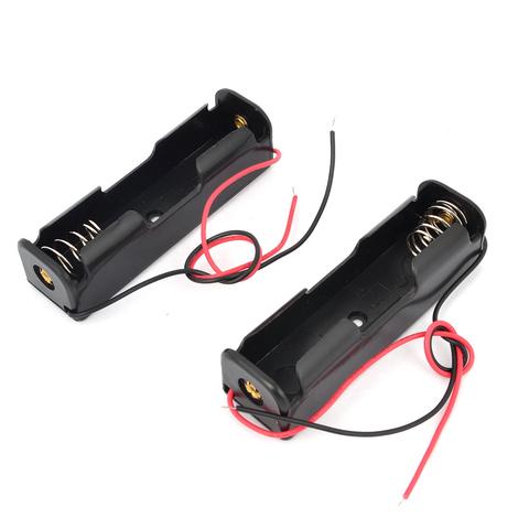

  • Merhabalar. Elimde 18650 pil var 2 tane. Bunları paralel bağlanak istiyorum. Bunlar için pil yuvası alacağım ancak pil yuvası kullanarak nasıl paralel bağlayabilirim?

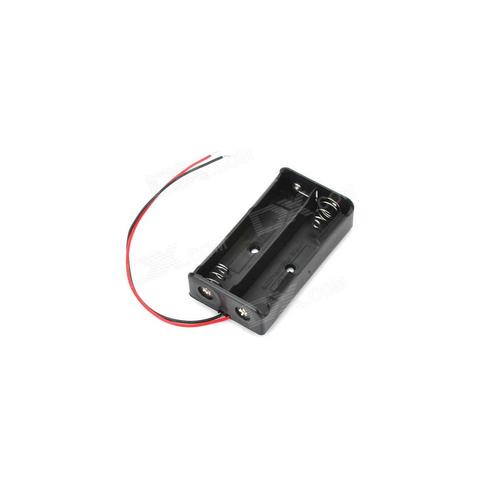

  • çiftli olanı alırsan üzerinde oynama yapman gerekecek çünkü pil yayları capraz olduğundanda anlayacağınız gibi seri bağlılar.yanı pilin teki 3.7 volt iki si 7.4 volt edecek.
    veya tekli olandan iki adet alacaksınız ve kırmızıyı kırmızıya sıyah kabloyuda sıyaha bagladıgınızda paralel baglanmış olacak.

    Hocam peki 4 tane için nasıl yaparım? Hepsinin siyahlarını ve kırmızılarını bir noktada bağlamak mı gerekir.

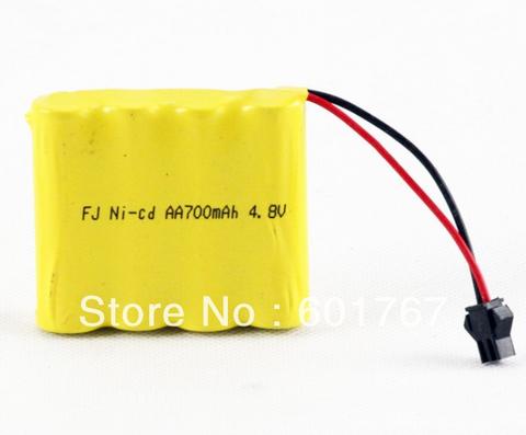

    400gr ağırlığında hummer jip vardı. 8-9 sene önce alındı onun yön dahil çift motoru alıcı kartıyla beraber 4.8v 700mah pile bağlıydı bu pil yerine aynı parçaları 150gr servo yönlü rc tekneye monte edicem. Ve 5400mah yazan 3000-3500 arası gerçek güç veren bu powerbankı ona takıcam. Deneme testlerimde 5v 500mah adaptör ile de çalıştı batarya taktığımda yüke gelince artacak olan akımı batarya ısı ile absorbe edecek. 700mah ile 2 yıl çalıştı bu araç. Mantıken doğru olabilir söylediğiniz ama birebir test ettim yani teste dayanarak söylüyorum ben.

    evet voltaj aynı kalmasını istediğiniz sürece 10 tane olsada aynı renklerı birleştireceksiniz.pillerle ne calıstırmak ıstıyorsunuz.bılgı verırsenız daha ıyı fıkırlerde bulunabılırız.

    Elimdeki pil aşağıdakinin aynısıydı. Üzerindeki yazanlar da öyle. Şimdi bir de şu var tamam power bankın anlık max akımı 4a yı geçse bile bu pillerden enerji alırken üzerindeki şarj devresi max1 a verdiği için motor yüke geldiğinde hem şarj devresini hem de pilleri halleder mi diyorsun.

    Ni-cd lerin discharge rateleri cok yuksek olabiliyormus. lipolardan da yuksek. yani o paket 5 volt 20 amper bile veriyor olabilir. Kucuk olduguna bakmayin, RC cihazlar icin bicilmis kaftan. Bunun disinda motorun anlik olarak 4A cektigi durumlarda pil icin sorun olmaz. zira kaliteli (sanyo, LG, samsung) 18650 piller 2C discharge oranlarina rahatlikla ulasabilir. Bu arada piller icin insanlarin pek bilmedigi C denilen bir deger vardir. Bu pilin kendi kapasitesinin kac kati ile desarj olabilecegini ifade eder. Ornegin 2100 mAh 20C bir pil 42 amper ile zarar gormeden desarj olabilir. 18650 lerde bu oran 2C dir. yani kapasitenin 2 kati ile rahatlikla desarj edilebilir. Xiaomi nin power bankindaki pilleri dusunur isek, bunlar paralel bagli ve toplam 10000 mAh, yani 20 amper ile sorunsuz desarj olabilirler. sorun DC-DC step up regulatorde cikar. bu regulatorun motor icin gerekli akimi saglayabilecegini zannetmiyorum, cok kisa surede o devreyi yakar, yada devrenin koruma mekanizmasi varsa zaten koruma moduna gecirir kendisini. Dogrudan power banki kullanmak yerine, icindeki iplleri cikartip yuksek akim verebilien (10A e kadar) bir DC-DC step up regulator baglanildiginda hem paket hafifler, hem de istenilen akim degerlerine ulasilabilir.
    ornegi su :http://urun.gittigidiyor.com/ev-elektronigi/step-up-modulu-dc-to-dc-converter-xl6009-cevirici-202752076?gclid=CJOBiMbd-8oCFQuNGwodEJsKcQ
    kalitesi nasildir bilmiyorum, ancak 3.7 V u 5V a 4 amper ile donusturebilir. RC cihazlar konusuna girecek isen aslinda fircasiz motorlara yonelmek daha iyi. fircali motorlar kisa surede omurlerini doldurup sorun cikartilar.
