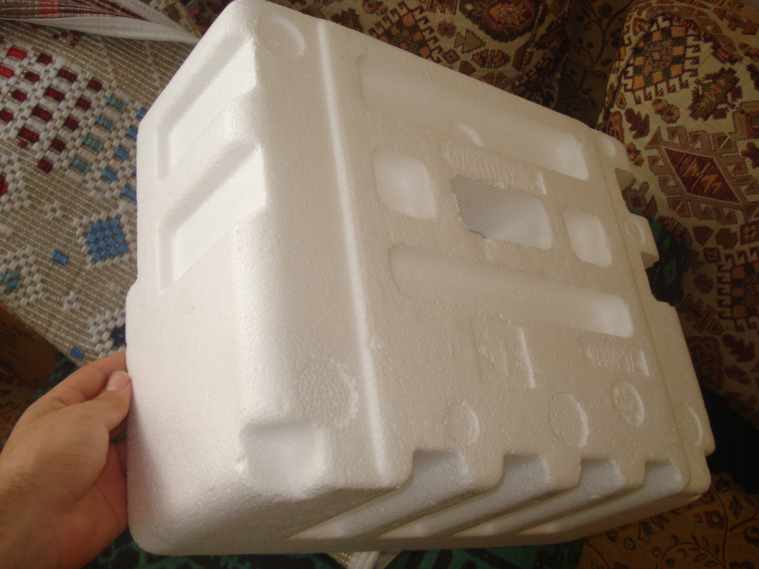

    Farklı forumlar olsun , bu forum olsun çoğunlukla gördüğüm kadarıyla soğuk olan bölgeye hava akışı sağlamalısın diyorlar..ben biraz keserek içine fan yerleştirdim.. acaba doğrumu yaptım? tam tersi hava akışımı olacaktı?
    <<PELTİER>> MİNİ BUZDOLABI<<PELTİER>> MİNİ BUZDOLABI
    DİPNOT: ÜFÜRDÜĞÜ TARAF KABLONUN OLDUĞU TARAF..SİZCE DOĞRU MU AKIŞ İÇİN?
    AYRICA PELTİER GELDİĞİNDE FANIN HEMEN ARKASINA ALİMİNYUM SOĞUTUCU İLE KOYACAĞIM.

  • Hocam iki tarafada fan koyacaksın. Sıcak tarafa 1 soğuk tarafa 2 koyarsan soğuk taraftan 1 birim soğuk hava alırsın en basit haliyle.
    Sıcak tarafı ne kadar iyi soğutursanır soğuk taraf o kadar iyi randıman verir.
    Sıcağa bir fansa soğuğa bir fan
    5 fansa diğerinede 5 fan
    Saygılar

    Öncelikle cevap verdiğiniz için teşekkür ederim :)
    elimde 2 adet fan olduğu için..soğuk tarafa 1 adet..sıcak tarafa 1 adet fan ekleyebilirim.
    ve soğuk tarafına küçük aliminyumu..sıcak tarafa ise büyük aliminyumu yerleştireceğim (önceden attığım resimde görüleceği üzere)
    Saygılar efendim..iyi günler
  • Hocam yalnız fan konumlandırması yanlış olmuş. Fan-blok-peltiner-blok-fan(sıcak dışarda olması gerekmekte blokla fanın) aynı böyle olması gerek iki tarafada termal iletken sürmeyi unutmayın.
    Orijinalden alıntı: Uygar Eren.
    tamam hocam..teşekkürler uyarı için :)
