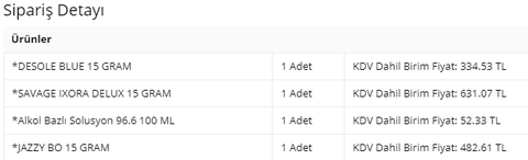

  • 3 Farklı esans sipariş ettim, 30ml parfüm için 9ml esans + 17 ml alkol (%96,7 saflığında) + 4 ml saf su + 2 Damla Gliserin / şeklinde deneyeceğim.

    En iyi olanlar bunlar, bilgiğin kadarıyla senin attığın tam tersine en ucuzu olsa gerek nerden çıkardın onu dersen, 1kg -- 1731 TL diyor, ben 15mg -- 600 küsür ödedim.
