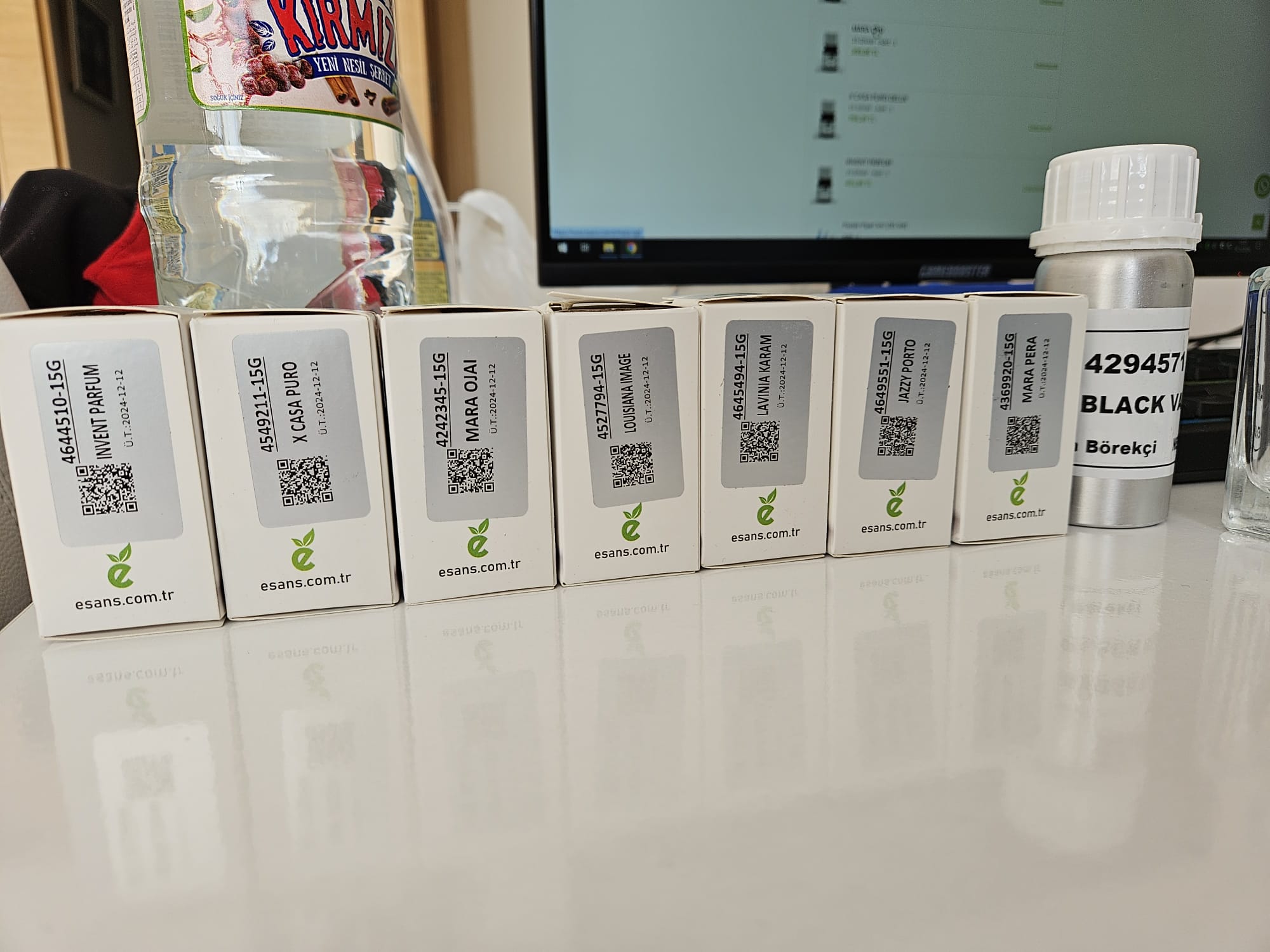

    ben de esans.com.tr den alkolü ve ysl black opium ile erba pura esansı aldım deneyimlerimi yazacağım

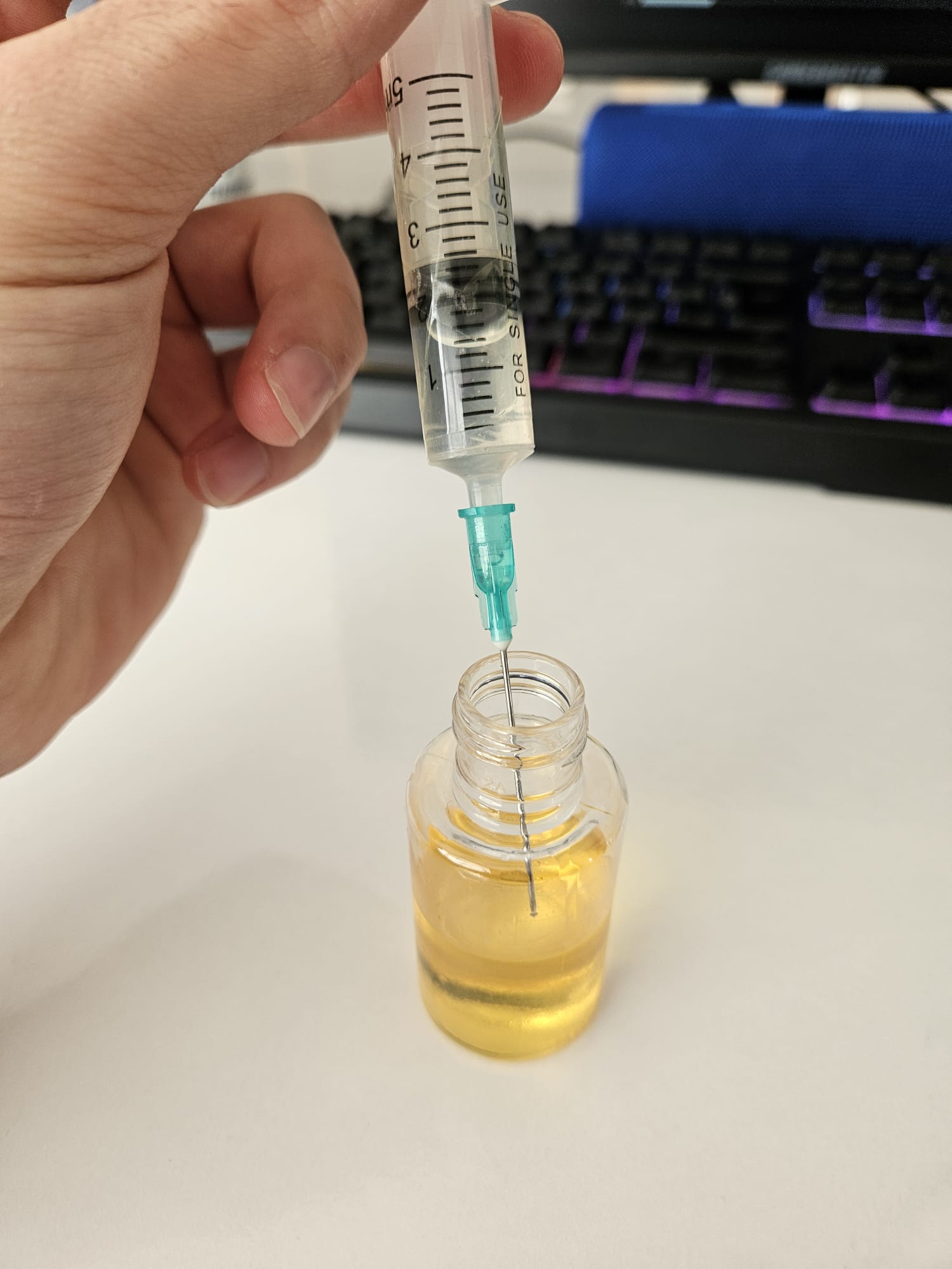

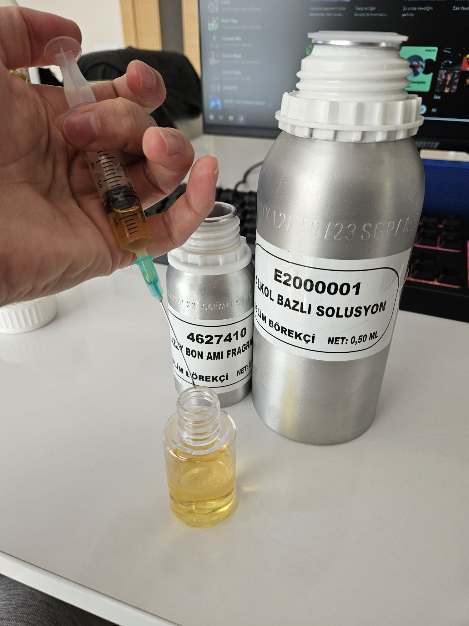

  • Fotoğrafta ve videolarda 0 dan yapım filan göstermedim, bu le beau le parfum esans.com.tr den almıştım kokusunu beğenmemiştim, yasemin esansı kattım içine biraz fazla katmışım baskın hale geçti. Bu yüzden tekrardan le beau le parfum esansı ekledim ve alkol ile seyrelttim. Fotoğraf olarak eklemek istedim.
    -Fotoğraflarda; şırıngada hava kabarcığı görülüyor onu ben çıkartıp koyuyorum bilginiz olsun. Sonra şırıngada hava kabarcığı var fialn demeyin Parfüm Yapımı
