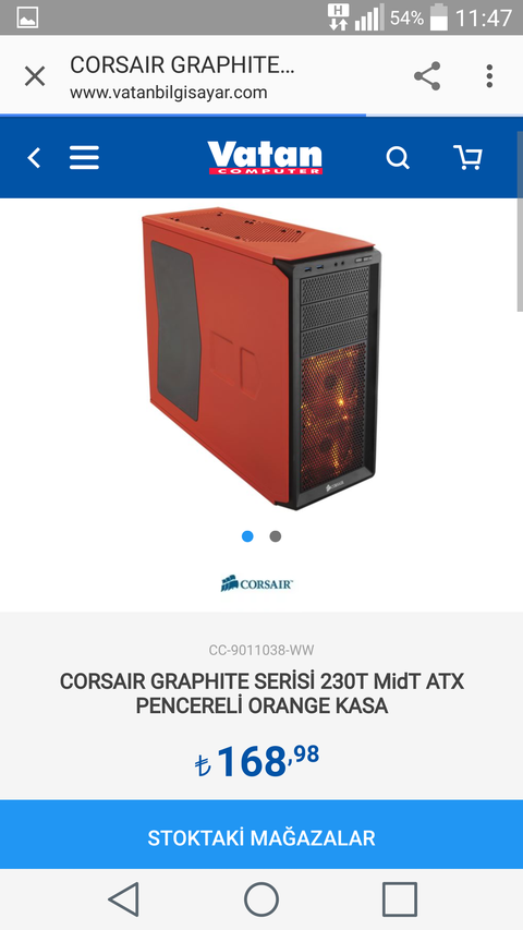

    Bunlari tavsiye ederim ayni sistemi birebir toplamisiz ekran karti haric ben 1050 tercih ettim ekran karti fiyatlari normale donene kadar normale donunce 1050 yi en az zararla elden cikarip daha guclu bir ekran kartina gecmeyi dusunuyorum

    Bu kasa benim de çok dikkatimi çekti sizin önerdiğiniz :) Ama bulunduğum şehirde stokta görünmüyor. Siz nasıl bir işlem yaptınız bulunduğunuz yerden alıp kargoyla gelmesini mi beklediniz böyle bir hizmetleri var mı yoksa oradan mı işlem yapılması gerekiyor ?

    Ben vatan magzasina gidip bu kasayi istedigimi eskisehir magzasinda olmadigi icin getirtmelerini rica ettim saolsunlar onlarda yardimci oldular
