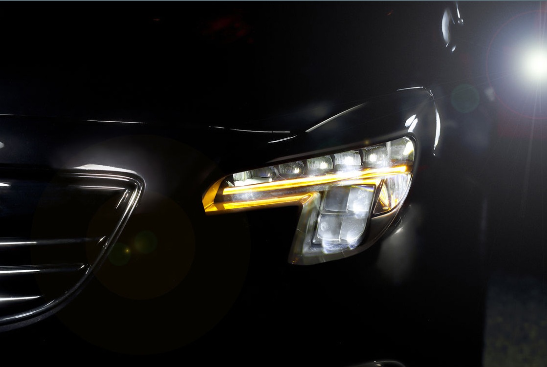

    Rüsselsheim. Görmek ve görülmek kesinlikle önemlidir - özellikle şimdi, gündüz saatlerinde kısa haline gelmiştir ve sürücüler karanlıkta yolda daha fazla zaman harcamak zaman. Gelişmiş aydınlatma teknolojisi önemli ölçüde trafik güvenliği artırır ve Opel state-of-the-art far sistemleri, son derece övdü AFL + (Sürüşe duyarlı ön farlar) ile, bu alanda bir trend. Rüsselsheim otomobil de bu küçük araç sınıfları mevcut sistemleri ve tüm sürücüler için bu nedenle uygun hale getirir.
    Bu karakteristik siluet ve sürücüler gelecekte Opel ne bekleyebilirsiniz gösterir çok sayıda farklı LED teknolojileri ile, sadece vizyoner Monza Konsept araba. Opel mühendisleri zaten bir adım daha ileri gidiyoruz: artık gelişmekte olan ve LED matris ışık denir tanıtımı için hazırlanıyor. Geleceğin Bu Opel otomotiv aydınlatma sistemi göz kamaştırıcı diğer yol kullanıcıları olmadan sürücüler için gün içine gece döner. Bu daha hızlı tepki sürücüleri sağlar ve böylece yaklaşan kazaları önlemek.
    Bu gelişmiş güvenlik aydınlatma giden yol uzun biri olmuştur. 100 yıl önce, Bosch ilk elektrikli farlar getirilmesi ile yol trafik karanlık ışık tutacak. O zamandan beri, GM ve Opel aktif trafikte artan güvenlik katkı, trend far sistemlerinin geliştirilmesi ön planda olmuştur.

    Birlikte daha da geliştirilmiş, yüksek performans Opel Eye ön kamera ile AFL + en yeni nesil, on aydınlatma işlevleri kadar özellikleri (ek) ve Opel araçların geniş bir yelpazede mevcuttur. Alt-kompakt SUV Mokka ve Astra ailesinin bu son derece övdü modern güvenlik aydınlatma övünme, gibi orta boy Cascada Cabrio, Zafira Tourer kompakt van ve yeni Insignia yapar. Gece zamanlı sürüş stresi azaltırken Bu yenilikçi sistem önemli ölçüde aktif güvenliği artırır. Değişken xenon far far otomatik olarak şehir içi sürüş, yaya alanları, ülke yollar, otoyollar ve olumsuz hava için sağlanan değişken ışık dağıtımı ile farklı sürüş durumları, yol ve hava şartlarına uyum sağlar. Buna ek olarak, AFL + gündüz farları LED ışık ve enerji tasarrufu viraj, bu dinamik eğri ışık gibi fonksiyonları içerir. Işık demeti yönü ve yoğunluğu direksiyon açısı ve araç hızına göre ayarlanır. Montaj iç aynaya entegre ileriye dönük kamera, diğer araçların farlar veya kuyruk lambaları tanıdığında da AFL + bir parçası, yüksek ışın ışık asistanı otomatik olarak düşük ışın farlar geçer. Ayrıca, özel ışık ve Görünürlük Paketi tünel tanıma ve yağmur sensörlü otomatik kısa huzme aydınlatma içerir.
