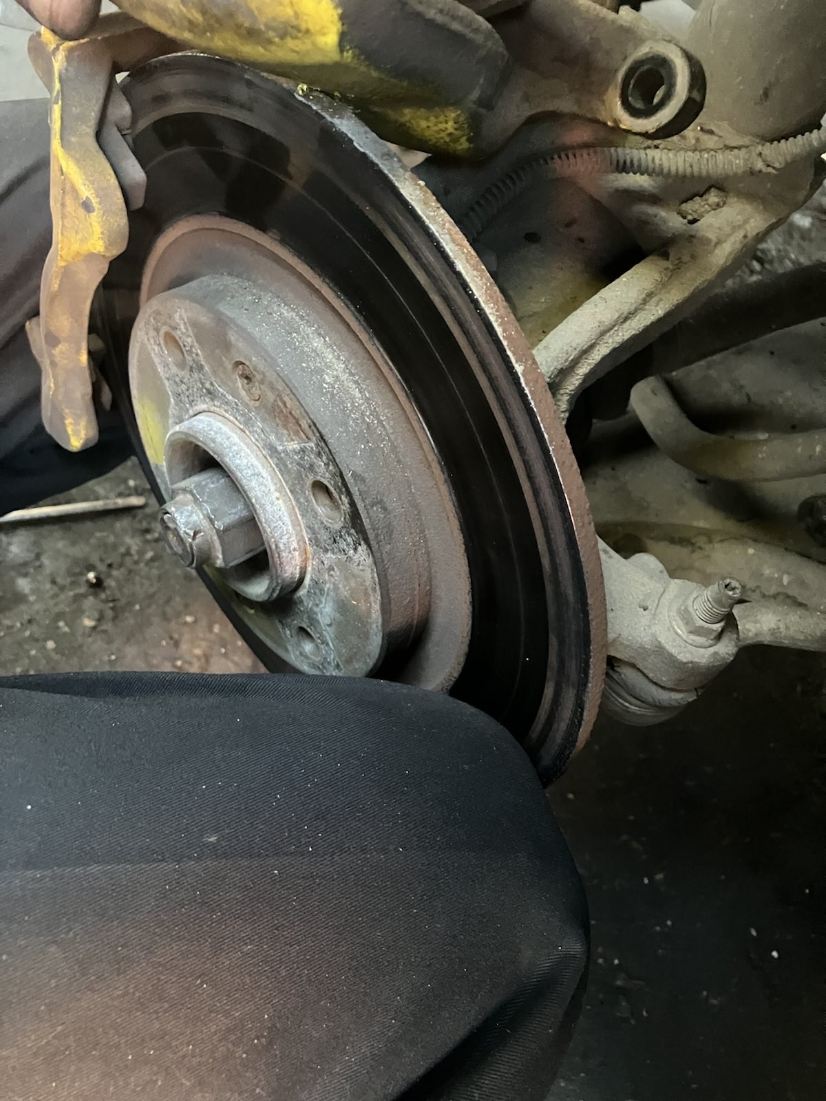

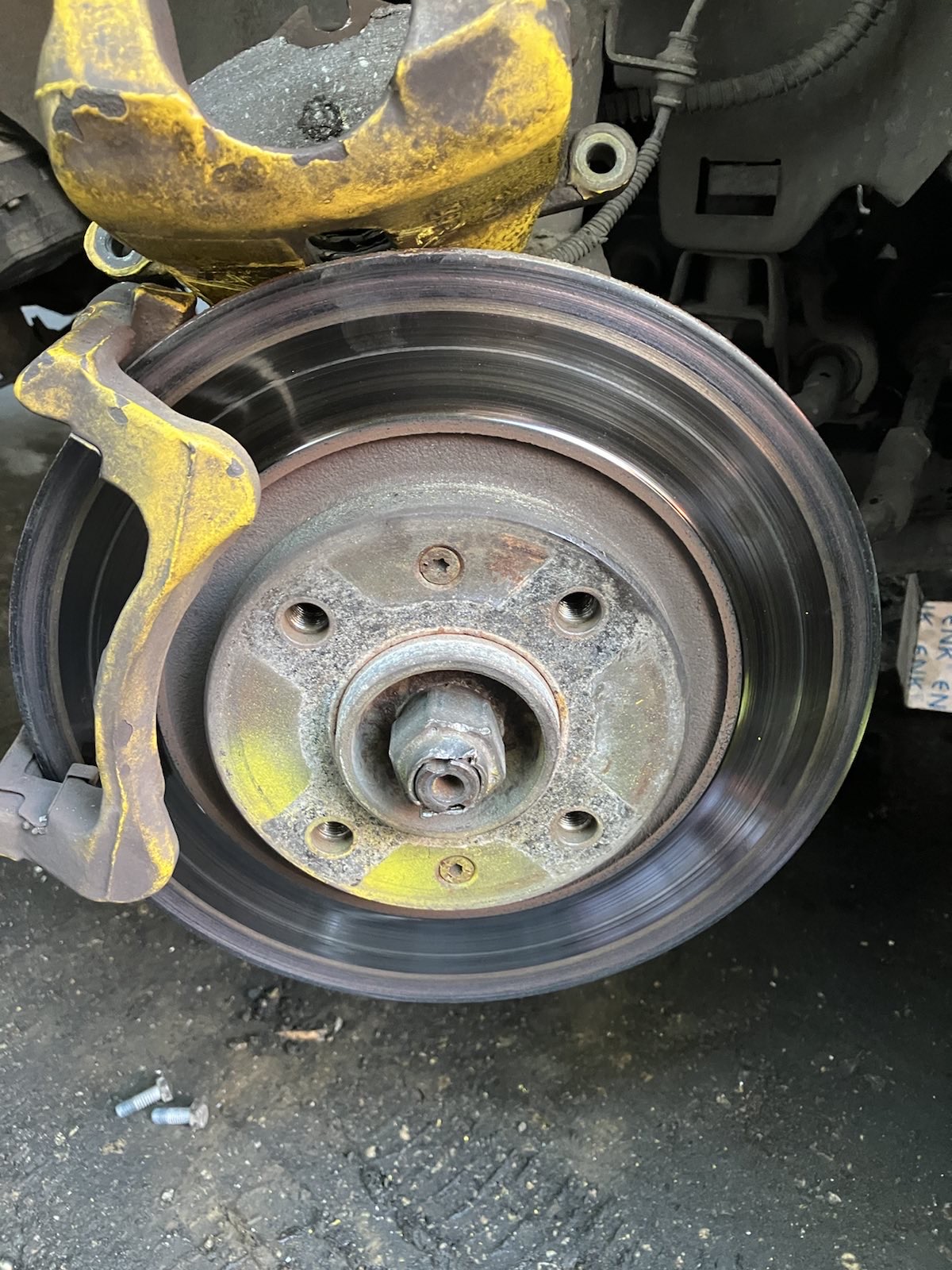

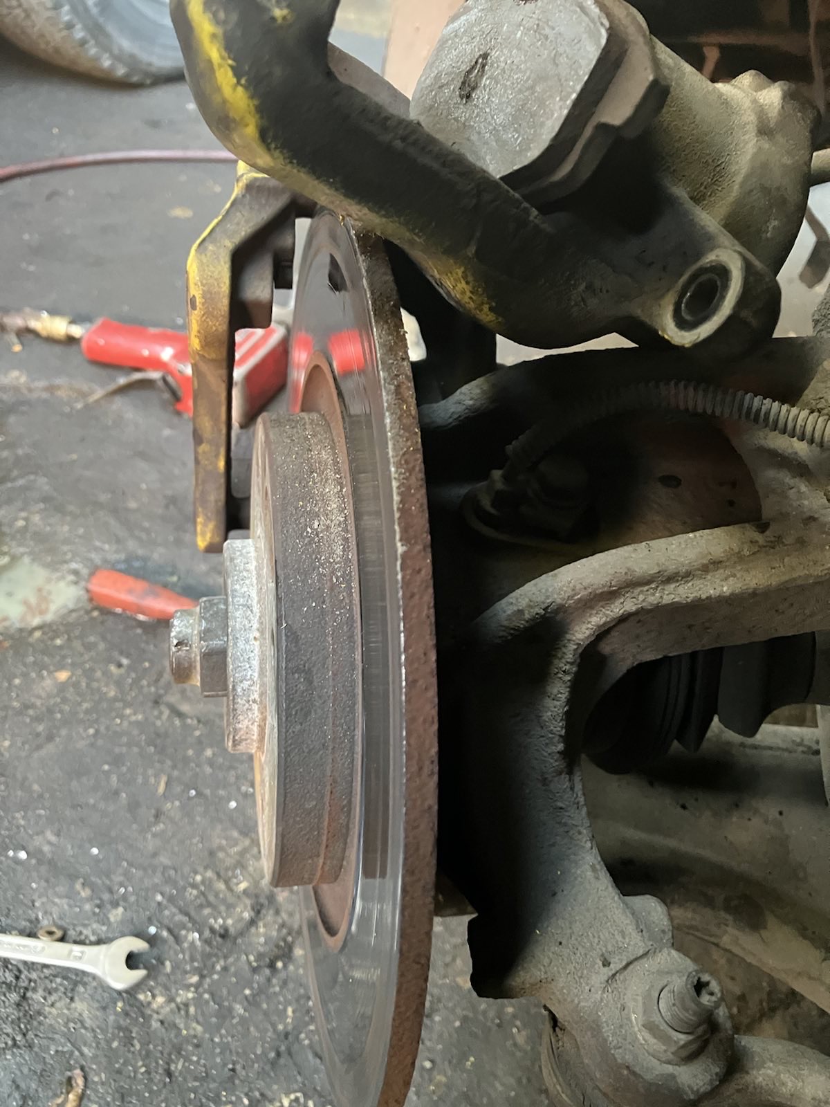

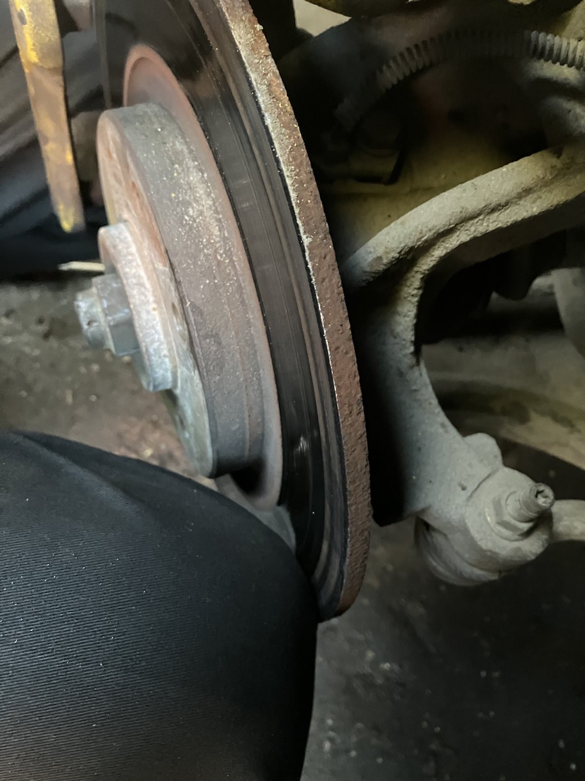

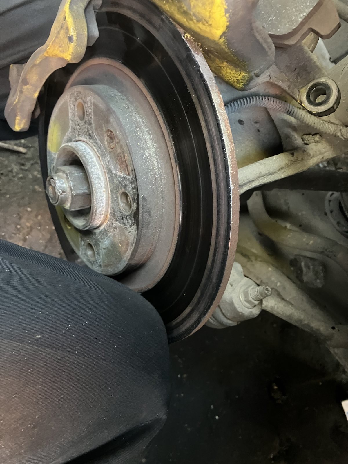

  • Bu disk bir süre daha idare eder mi? Sık fren yapan biri değilim, genelde trafiğe göre sürerim ve motor freni kullanırım. Araç b segmenti 3 kapılı HB. Yılda 15 bin km yapıyorum, kullanımın yüzde sekseni şehir içi. Diskin iyi durumda olmadığının, inceldiğinin farkındayım; bu koşullarda bir süre daha idare eder mi, onu öğrenmek istiyorum.

  • İdare eder
  • Diskin üzerinde min kalınlığı yazması lazım. Yeni balata taktırıyorsanız diski de değiştirmeniz daha iyi olur
  • Ben kumpas aldım iş yerinden araç 24 bin km de 20 mm fren diski orjinal hali,18mm minimum incelik yazıyor teknik dökümanda, 0.7 mm yenmiş diskim İstanbul lanet trafiğinde tahminim 50 bin civarı ön diskler bitecek sizin diskler görüntüde kötü çizilmiş duruyor sanki en temizi kumpas ile ölçmek

  • daha önce torna ile temizlendi ise hiç girme
    ama ilk defa yapacaksınız ve tolerans kalınlık kurtarıyorsa bu işi yapacak olan üstad doğruyu söyler..
    sonuçta 1-1.5 tonluk + yolcular taşıyan arabanın en önemli parçası... fren aksamı...

  • 10.8 - 10.5mm kalınlığa kadar kullanilir. 10 mm altinda tehlikeli.
    Bu şekilde hava soğutmasız diskler için.
    Hava soğutmalılarda 17.9 - 17.8 gibi olmasi lazım.

  • Mezura ile ölçeceğim.
  • Diski ölçeceğin yerde balata temas yüzeyinin üstünde kalan fazlalıklar yanıltabilir. Onu da hesaba katman lazım.
  • Farkındayım, uyarı için teşekkürler.
  • Bozuk diske taktığın balata da bozulacak ayrıca baya incelmiş duruyo ısındığında fren tutmadığında asılınca kırılma ihtimali oluyo. Ustan hazır açmış diski görmüş sana demesi lazım ki bu diski torna kurtarır veya kurtarmaz. Dememiş takmış balatayı geçmiş. Muhtemelen 1 ay sonra hem disk hem balata bi daha değişeceksin. Sıfır diske eski balata takamazsın. Maddi durumun müsait değildir bişi diyemem geçmiş olsun

    Usta “araç ağır, büyük ticari araç olsa değiştir derdim ama bu araçta bir sonraki balata değişimine kadar idare eder” dedi. Yumuşak olduğu için özellikle kale balata önerdi, diski fazla zorlamayacağı için. Ben de kale balata aldım.

  • Önemli olan minumum kalınlıktır. Diskin üzerinde yada kenarlarında yazar. Hiç yok ise parçacıda aracınıza göre fren diskini sorun yeni parça üzerinde yazar oradan da bakabilirsiniz. Göz kararı kalınlık çok kötü gibi durmuyor ancak kılcal çatlaklar fln varsa kesinlikle değişmeli. İmkanınız varsa değiştirin derim. Yakıttan tasarruf yapabilirsiniz ama frenden yapamazsınız.

  • Bana çok ince gibi geldi. Bir de bu diskin çevresinde neden soğutma delikleri yok?
