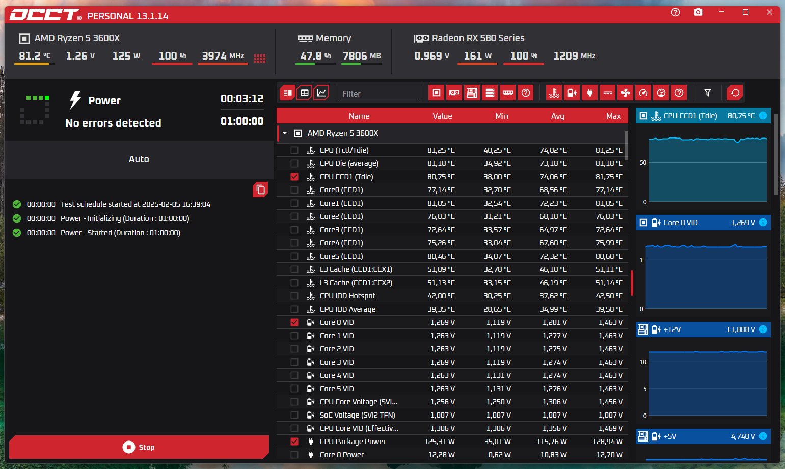

  • merhaba benim pc boştayken veya bazen oyun sırasında siyah ekrana düşüyor sabit siyah ekran da kalıyor OCCT nin son sürümü ile power testi başlattığımda direk pc siyah ekrana düşüyor ekran kartı driver siliniyor ekran kartım rx580 asus strix

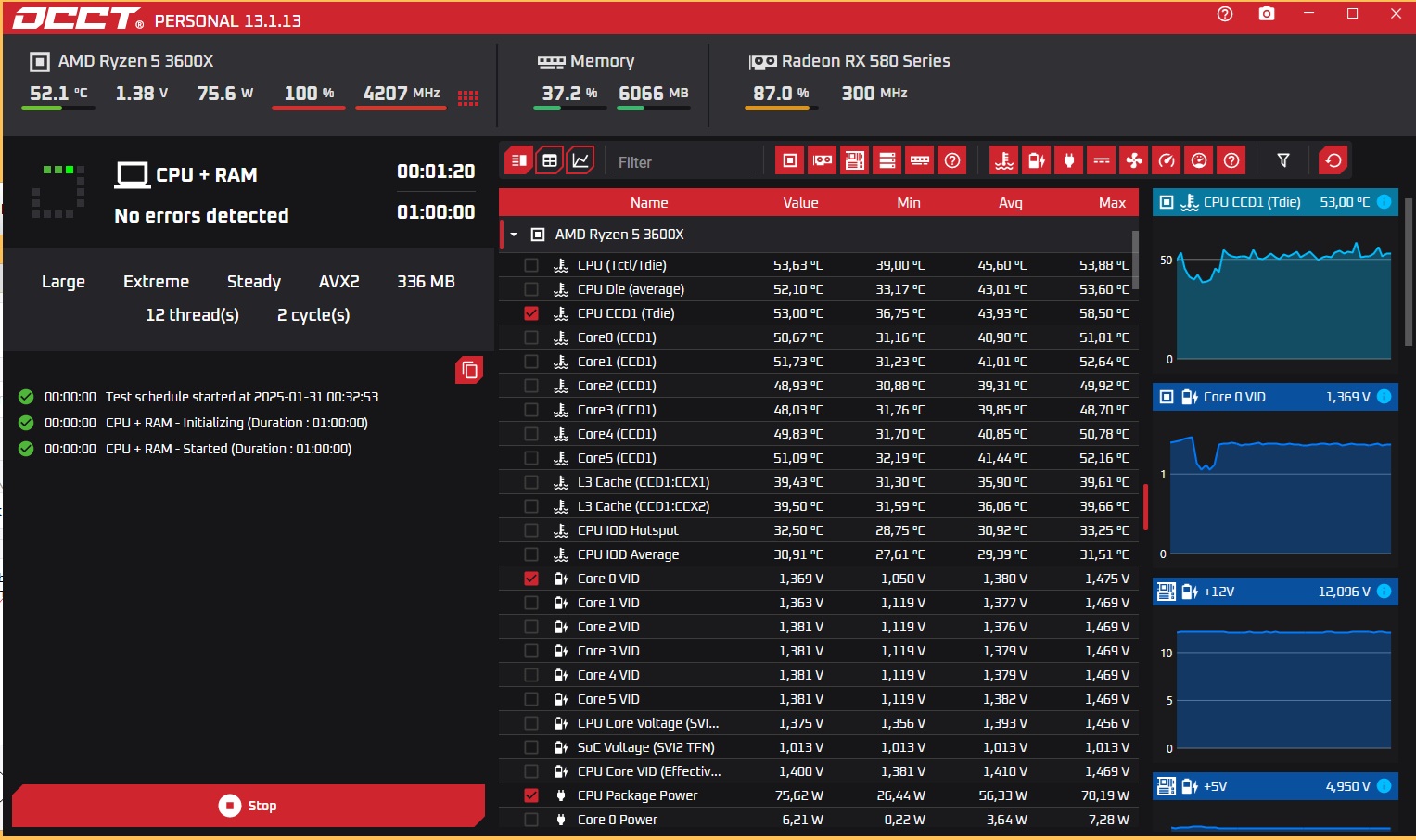

    işlemci amd ryzen 3600x + ram testinde sorunsuz çaşlıyor vram + 3d adaptive +3d standard birlikte test başlattığımda yine ekran kararıyor ve görüntü gidiyor yeniden başlatınca düzeliyor sorun net olarak psu da diye bilirmiyiz psu unufanından arasıra tıkırtı geliyor bu tıkırtı geldiğinde yapıyor bu görüntü kesme sorununu sonra fandan gelen tıkırtı kesiliyor galiba binaya gelen yüksek voltaj dan kaynaklı olabilirdiye düşünüyorum psu değiştir melimiyim

    occt ile power testi başlattıktan 4 dk sonra görüntü gitti yine ekran kartı driver sildi pc
    çalışmaya devam ediyor

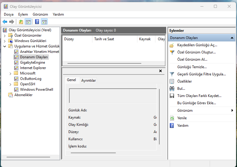

    BlueScreenView sadece sistemde kayıtlı hata kodu varsa onları gösterir. Uygulamayı çalıştırınca bir liste çıkar hata varsa. XXXX.dmp şeklinde hatalar sıralanır. Bu zamana kadarki sorunlarda zaten hata raporu varsa orada görünür.
    Eğer raporlanmış hata yoksa, windows aramaya olay görüntüleyici yazın. Çıkan pencerede solda windows log>donanım sekmesine girin orada kırmızı işaretli hata raporları olacak. Onları kontrol edelim.
    Ekran kartı driverı sildiğiniz nedir? Nasıl bir hata veya uyarı alıyorsunuz?

    donanım olayları boş hiçbir şey yazmıyor

    Windows günlükleri > sistem
    Burada Hata yazanlara bakalım kırmızı işaretli.
