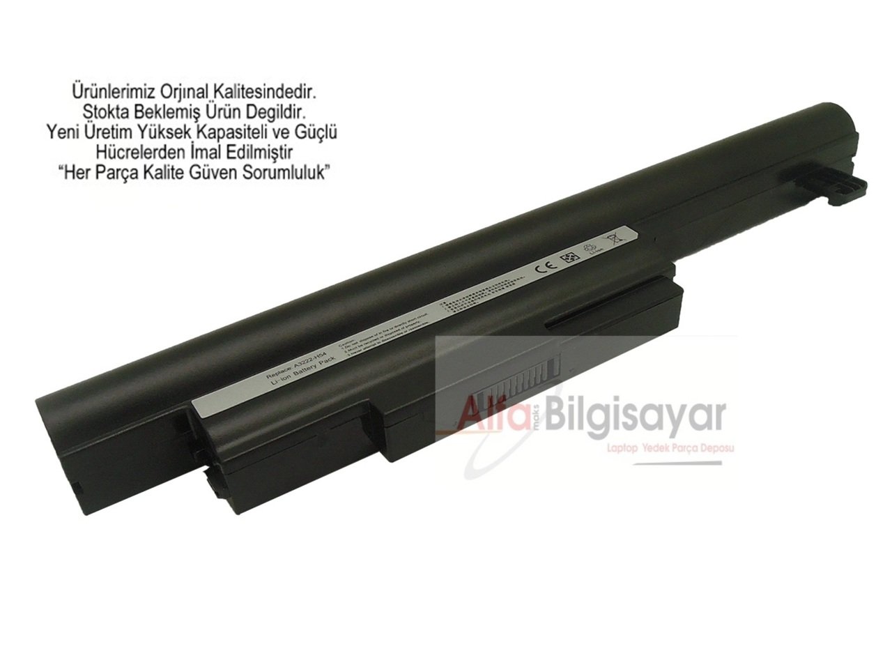

    Bende SUNNY laptop var. Kardeşim ünivde kullanıyordu bunu. Bir gün abi bunun bataryası hiç çalışmıyor dedi. Evde güzelce açtım bataryayı ite kaka. Her bir hücre voltajı 2,5V civarlarındaydı. Bir adaptör buldum, 3,2Voltlar seviyesine kadar şarj ettim tek tek ve karttan ayırmadan.
    Sonuç: tık yok.
    Güç takılıyken çalıştırdığım zaman şarj oluyor ikonu gözüküyor, fakat kaç saat geçerse geçsin yüzde sıfırda. Ayrıca windows: bu bataryanın değiştirilmesi tavsiye olunur falan birşeyler diyor.
    Bunun çaresi var mıdır?
    Batarya:
    www.alfabilgisayar.com
    Sunny H54, H54z, A3222-H54 Batarya Pil A++ - Notebook Batarya - Sunny - Alfa Bilgisayar Ankara Laptop Yedek Parça Laptop Parça Laptop Lcd Panel
    https://www.alfabilgisayar.com/urun/sunny-h54-h54z-a3222-h54-batarya-pil-a
    Haa unuttum. Bilgisayara geçen konnektörden gram voltaj alamıyorum sıfır volt sıfır amper.
    Şundan soruyorum: bu bataryanın neden böyle bozulduğu bilinmiyor. Bilgisayar tarafı da hasarlı mıdır acaba? Yenisini ona göre alıcam...
