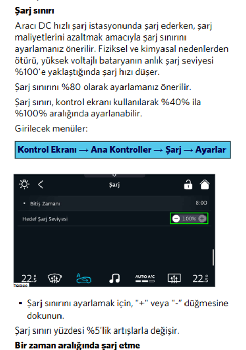

    Togg un kullanım kitapçığında yazan "şarj sınırını DC de %80 e ayarlamanız önerilir"

    Benim bataryalara güvenim , abd de nca bataryalı teslaların yüksek şarj hızlarında (onlarda 150-160kw üzeri ) sürekli DC kullanan ile AC kullananlar arasında batarya sağlığı açısından pek fark yoktur araştırma sonuçları
    yani çıkarımım onlar 160kw lerde şarj ettikleri halde batarya sağlığı ömrü çok etkilenmiyorsa 50-60kw lik DC şarjlarda batarya sağlığı için gayet iyi olacaktır , ki bizdeki bataryalar onlardan çok daha yeni teknolojiye sahip NMC Bataryalarda AC ile %100 Şarj  bu nedenle %80 e çok dikkat etmiyorum ,zamanım varsa hep %100 yapıyorum
    %80 nin bana göre 2 amacı var , tabii olarak %100 de teoride %0 gibi sakıncalı diyorlar ama hiçbir üretici zaten sonuna kadar şarja ve deşarja izin vermiyor ,yani bizim %100 ümüzde batarya da aslında hala tampon pay var ,tıpkı %0 olduğunda içinde kaldığı gibi ,hatta onuda bitirseniz yine tamamen %0 olmayacak tampon kapasite var aksi halde bataryanın kimyası aşırı bozulur çökerdi.
    1) şarj hızı 80 sonrası düştüğü için şarj cihazı daha fazla meşgul edilmesin ,sıra oluşmasın ki daha fazla şarj istasyonu kurmaya gerek kalmasın :) bununla ilgili abd de şarj cihazlarına sınırlama getireceklerdi 80 e gelince şarjı sonlandırsın gibi
    2) %100 den 80 e kadar Rejenerasyon çok az geri doldurma yapıyor ,%80 altında rejen gücü çok artıyor rejen çok daha efektif oluyor buda tüketimi düşürüp menzili artırıyor 20-80 döngüsünün amacı bu
    20 den 80 enede çok hızlı şarj yapıyor neredeyse 60-80 ile aynı sürede

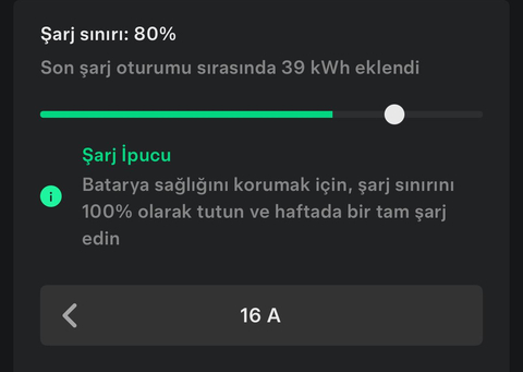

    Model y sr ise lfp bataryadan ötürü kalibrasyon için %100 şarj yapmanız lazım. Bu bir zorunluluk aslında, yoksa görünen seviye ile gerçeği arasında fark oluşabilir. Yani batarya %5 gösteriyorkan birden yolda kalabilirsiniz. Lfp'nin nmc'ye göre yetersiz olduğu konulardan biri de kalibrasyon
