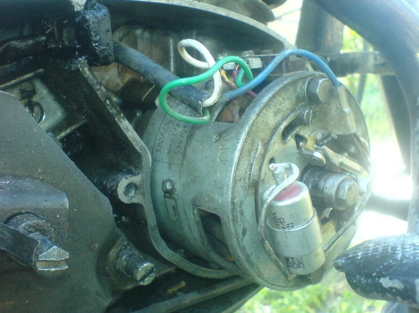

  • arkdaşlar bılen bılır bende 82 model jawa ceylan bir motorsiklet var şarj devresinde bir sorun var sanırım eskı mekanık duzen bı sarj kontrol devresı var tam olarak gorevı ıse kontagı actıgımda motor akuden guc alıyor motor calıstıkdan sonra belli bir devire cıkınca motorun kendı dınamosu 6v nın uzerıne ve gereklı ampere ulastıgında aku ıle motorun bagını kesiyor ve o dınamo hem motorsıkletı besliyor hemde aküyü şarj etmeye başlıyor fakat dediğim gibi şu an bir sıkıntı var bunu tamir ettirmek yerine kendim yeni bir elektronık sistem yapmak istiyorum
    akünün özellikleri 6v 12Ah
    dinamo özellikleri 6v 10,7 Ah (not: motorsiklet yüksek devirlere çıktıgında 8v'ta kadar güç verdiğini ölçtüm)
    istediğim ise anlattığım gibi motor eski model parçalarını bulmam oldukça zor öyle bir sistem yapmalıyım ki kontağı açtığımda motorsıklet akunun gucu ıle calısacak yeterlı voltaja ulaşınca aküden harcamayacak hem akü şarj olacak hem motorsıkleti besleyecek
    ve artı olarak motorun gostergedekı ampullerden bıle bulmak oldukca zor buralara kırmızı veya yeşil ledler takacağım bunlarada direnç beğlamam gerekiyor değeri ne olmalı 6v ile tek bir led patlamayacak şekilde yanmalı
    şimdiden teşekkürler bilgi gerekirse sorabilirsiniz..
    resimde dinamonun resmi var banım anladıgım 6v 10,7 Ah ama baska seylerde var işinize yararsa

    piyasadakı motorculara götürdüm 6v sisteminden anlamıyorlarmış uygun bir monte derken dinamo motora bağlı benimkinde dur bi foto çekip koyayım
  •  motorsiklet şarj devresi için yardım lütfen
    arızalı olan kırmızı işaretli parça
    bu da dinamosu 12vlik dinamolar bunun yerine sığmıyor

  • Statorun şeklini görmemiz lazım. Yıldız mı yassı mı tek faz mı 3 faz mı fln neyse. Ben de oturup kendi nüvesine sardım zaten. Makina gibi düzgünce yanyana sarmak lazım. Yoksa nüveye sığmıyor bobin teli. En az 0.8 mm2 kesitinde bobin teli kullanamk gerekiyor. Bu arada her motor aynı olmadığı için biraz deneme-yanılma gerekiyor. Statoru rölantide yaklaşık 25 volt civarı üretecek spirde sarın ve Mondial 150 HS Konjektörü bağlayın kolay gelsin.
    < Bu mesaj bu kişi tarafından değiştirildi Nipp10 -- 2 Ağustos 2012; 20:18:10 >
  • Yıldız değil yassı ve ac değil dc elektrik üretiyor yani bazı 12v motorlar yıldız ve ac elektrık uretıyor diyotlarla dogrultuluyor bu boyle degıl dırek dc üretiyor. 6vden sarım artırarak 25v gibi bir voltaj almam imkansız kabloyu 0,2ml küçük bi kablo ile sarsam elektrık kazancım maximum 8v olacaktır.
    Kısaca dinamonun iç sarımdan iki kömür var bu komurlerın kablolarının biri şasede bağlı diğer ucu dış bobine bağlı aynı anda akü şarj devresine bağlı dış sarımın diğer ucuda yine aynı şekilde şarj devresinde çizmeye çalıştım biraz
    < Bu mesaj bu kişi tarafından değiştirildi yhackup -- 2 Ağustos 2012; 22:38:21 >
  • Yüksüz boştayken o sargılar kaç volt veriyor? Rotor bobini var ise zor işe benziyor.
  • rolantinde 6-6,5v veriyor en yüksek devirlerde 8vye çıktığını ölçtüm
