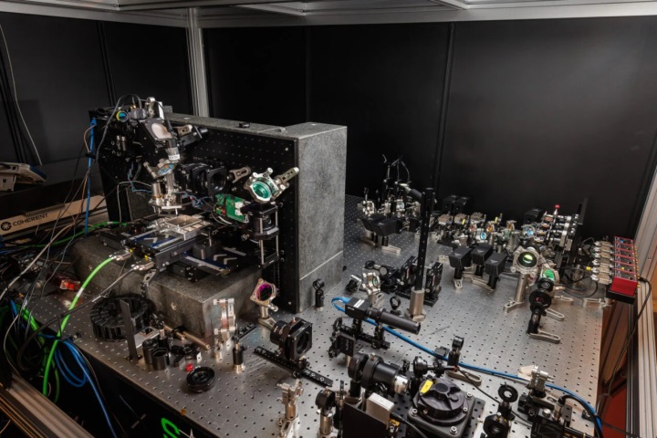

    Bu alanda yürütülen araştırmaların en somut çıktılarından biri ise Microsoft’un “Project Silica” adını verdiği sistem oldu. Şirket, Nature dergisinde yayımlanan çalışmasında, küçük cam plakalar içine gigabit seviyesinde yoğunlukla veri yazıp okuyabilen çalışan bir prototip geliştirdiğini duyurdu.

    Silica’nın çalışma prensibi temelde optik depolamaya dayanıyor. DVD’lerde filmlerin disk yüzeyine lazerle işlenmesine benzer şekilde, burada da cam yüzey femtosaniye lazer darbeleriyle fiziksel olarak değiştiriliyor. Ancak fark, verinin yalnızca yüzeye değil, camın üç boyutlu hacmine yazılması.
    Saniyenin katrilyonda biri kadar süren darbeler üreten bu lazerler, saniyede milyonlarca atım yapabiliyor ve camın çok küçük bir hacmine odaklanarak yüksek yoğunlukta veri işlenmesini sağlıyor.

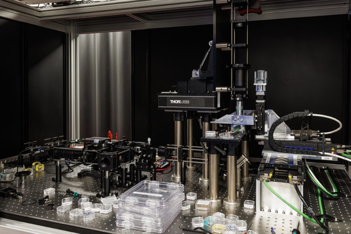

    Verinin geri okunması için sistem, kırılma indisi farklılıklarını tespit edebilen bir mikroskop kullanıyor. Bu yöntem, faz kontrast mikroskobu olarak biliniyor. Cam plaka, yazım sırasında katmanlar arasında belirli mesafeler bırakılarak işleniyor. böylece mikroskop her odak düzleminde yalnızca tek bir voxel katmanını görebiliyor.
    Otomatik sistem, cam üzerindeki referans sembollerini kullanarak doğru noktaya konumlanıyor ve odak düzlemini katmanlar arasında yavaşça değiştirerek görüntüler topluyor.

    Sistemin en dikkat çekici yönlerinden biri kapasite. Ölçüleri 12 cm x 12 cm ve 0,2 cm kalınlığında olan tek bir cam plaka, en yoğun yöntem kullanıldığında 4,84 terabayta kadar veri saklayabiliyor. Bu miktar yaklaşık 2 milyon basılı kitaba ya da 5 bin ultra yüksek çözünürlüklü filme eşdeğer. Alternatif teknikle ise kapasite yaklaşık 2 terabayt seviyesinde kalıyor ancak daha basit optik donanımla ve farklı şeffaf malzemelerde uygulanabiliyor.
    Yazma hızı ise halen sistemin darboğazı. Microsoft, aşırı ısınmayı önleyecek şekilde aynı anda dört lazerle yazım yapabilen bir donanım geliştirdi. Bu yapı 66 megabit/saniye yazma hızına ulaşabiliyor. Teorik olarak sisteme 12’ye kadar ek lazer modülü entegre edilebileceği belirtiliyor. Mevcut hızla bir cam plakanın tamamen doldurulması 150 saati aşan bir süre gerektiriyor.
