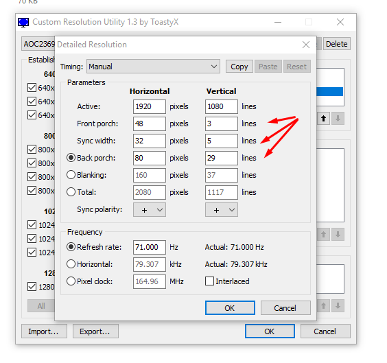

    dediğimiz ayarlar nedir? Bunları düşürünce mhz değeri düştü sanırım.
    Hocam 75de düzgün çalışıyor görünüyor ama görüntüde bozulmalar oluyor bi süre sonra pikselleşmeler karışmalar bi kaç kere bilgisayarı kitledi. bir gariplik var çözemedim.

  • hocam dvi-d kablo ile lcd native 75hz denedim input hatası verdi yine. sonra lcd reduced 75hz olarak denedim yine olmadı.(ekran karıştı vs.), 74 hz denedim yine olmadı. bende manual 71 hz olarak denedim çalışıyor.
    Ayarlar şu şekilde.
    işaretlediğim yerdeki ayarlarla oynayınca bozulma oluyor sanırım.

    Bunu yaptıktan sonra da ekran kartı monitör seçeneklerinizden 'düşük DVI bantgenişliği' ve 'alternatif DVI seçeneği' tuşlarını tıkladıktan sonra denemenizi isteyeceğim ama korkarım hakiki 83kHz çözünürlük kadar net olmayabilir.
    Sizin mesajınızda ekran karışmadan önce en fazla 71'e kadar ayarlamanızı gerektiren şey de zaten kablo aktarım hızı(165mHz). Front porch, back porch zamanlarını kısa kısa ancak öyle 76Hz'e yetiştirebiliyor olacağız görüntüyü zaten. O kısmını da tam yapın.

    yamayı atlamışım evet şimdi yamayı çalıştırdım ve 71 hz ayarladım daha stabil gibi, biraz daha kullanıp size bilgi vereceğim.
    şimdiki ayarlar şu şekilde,  Mete Can ile Custom Resolution Utility öğreniyoruz
    Edit: 71 hz de piksel patlamaları devam ediyor 66 hz geri çekdim. Sanıyorum sınır bu :)

    Hocam şu ayar çalışmıyor mu yoksa?
    Bak bu tam senin istediğin ayar. Hatta dur ben de deneyeyim.
    Ek: çalışmasına çalışıyor ama "azaltılmış DVI" seçeneği seçiliyken zorlanmadan açılıyor. Yoksa pembe yatay çizgiler çapraz çapraz ekranda beliriyor 2 saniye boyunca.

    azaltılmış dvi dediğiniz interclared mi? onu denemedim ama diğerinde dediğiniz gibi çizgiler beliriyor çok yüksek olunca. 71 olanda da piksel patlamaları oldu.

    Karmaşık demiştim. Tek bir eksik noktada çalışamaz hale geliyor. Siz 24/44/1, 4/5/1 zamanlamalarını da deneyecek misiniz? Ona yanıt veremediniz bir türlü.
    Orijinalden alıntı: Mete Can Karahasan
    hocam onu denemiştim hata vermişti yamadan sonra tekrar deneyeceğim akşam bakacağım. haberdar ederim sizi.
