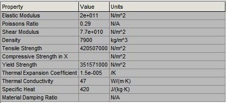

    Her mühendis, metallerin yük altında şekil değiştirdiğini bilir. Alüminyumunun dayanımının normalde çelikten çok daha düşük değere sahip olduğunu ancak alaşımlarının dayanımının çeliğin dayanımına yaklaştığını fakat yoğunluğunun çeliğin 1/3'ü civarında olduğu bilir. Bunun için dayanımın yanında hafifliğin de çok önemli bir kriter olduğu uygulamalarda kullanıldığını bilir.
    1060 Saf Alüminyum
     METAL YORGUNLUĞU KESİN CEVAP
    1020 Çeliği
    Her metal bir yay gibi davranır. Vidyoda görülen deney çubuğunun şekil değiştirmediğini mi iddia ediyorsunuz?
