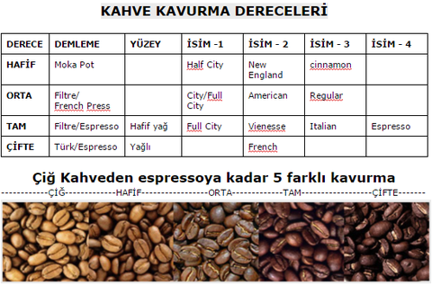

    İkinci husus ise kahvenin niteliğidir. Kavrulan ve uygun koşullarda saklanan kahve en fazla 30-45 gün (espresso içindir) içinde
    tüketilmeli, öğütülmüş kahve ise 5-15 dak. içinde demlenmelidir. O nedenle mümkün mertebe kahve tüketileceği anda öğütülür.
    Kahvedeki 1000'e yakın madde içerisinde bulunan nazik aromalar maalesef uçucudur ve bu aromaların büyük çoğunluğu 5-15 dakika sonra kaybolmaya başlar.
    O nedenle mümkün olduğunca,
    - Öğütülmüş kahve alınmamalı,
    - Kavrulmuş kahve almak yerine çiğ (yeşil) kahve alarak evde kavurmalıdır. En fazlası internette taze kavurarak
    satan yerlerden çekirdek halinde alınmalıdır. (Aşağıda ilgili bazı linkler verilmiştir)

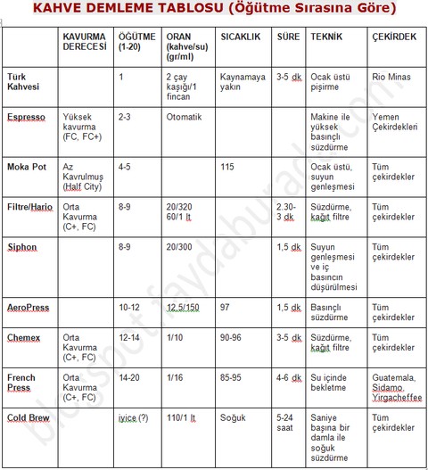

    Kahve demlemeyi etkileyen başlıca faktörler,
    - Kavurma derecesi
    - Kahve miktarı
    - Öğütme kalınlığı
    - Kullanılan su ve suyun derecesi
    - Kahve kalitesi ve kavurma/öğütme tarihi
    - Kullanılan filtre kağıt/metal
    - Bekleme süresi

    DEMLEME ŞEKİLLERİ
    Çok çeşitli kahve demleme şekilleri vardır ve günden güne yeni metodlar geliştirilmektedir. Hemen belirtelim, kahve dükkanlarında severek içtiğiniz latte, cappuccino
    gibi içecekler bir "demleme şekli" değil, espresso demlemenin süt, köpük, krema, çikolata, aroma gibi ilave ürünlerle yapılan türevleridir.
    Öğütme inceliklerine göre başlıca demleme şekilleri:
    Türk kahvesi, espresso, moka pot, soğuk demleme (cold brew), filtre yada "pour over" (filtre kahve makinası, hario V60, chemex, kalita), siphon, aeropress, french press.

    Oldukça sıcak suyla yapıldığı için az kavrulmuş (cinnamon, half city) kahve ile yapılması önerilir. Lastik contasının zaman içinde değişimi ve malzemelerin elde yıkanması gereklidir.

    Her metodda olduğu kadar, hatta daha fazlasıyla kahve/su oranı, su sıcaklığı ve süre çok önemlidir. Genelde uygulanan oran 1/16 ve süre 3 dakikadır.
    Blooming süresi ve tekniğine uyulması, kahvenin çok taze ve yeni öğütülmüş olması, orta derecede (full city) kavrulmuş, homojen ve orta-ince öğütülmüş kahve kullanılması ve
    süreye riayet edilmesi gereklidir. Bazıları bölgedeki atmosfer basıncı veya havadaki nem oranını filan da işe karıştırmaya çalışırlar, aldırış etmeyiniz, ancak her seferinde daha
    güzel kahve elde etmek için teknik, ölçü ve sürelerinize dikkat ediniz.

    Örnek demleme: 20 gr kahve + 50 ml blooming suyu + 280 ml demleme suyu + 2,30-3 dakika

    Örnek demleme: 12 gr kahve + 165 ml su + 6-7 dakika

    Örnek demleme: 40 gr kahve + 80 ml blooming suyu + 470 ml demleme suyu + 3.30 dak

    Örnek demleme : 10 gr kahve + 200 ml su (90-96 derece) + 3-5 dakika

    Örnek demleme : 15 gr kahve + 180 ml su (90-96 derece) + 6-7 dakika

    Örnek demleme: 20 gr kahve + 300 ml su + yaklaşık 1,5 dakika süzülme

    Örnek demleme : 12,5 gr kahve + 50 ml blooming suyu + 150 ml demleme suyu (97 derece) + 1,5 dak + press

    Demlemesi: French press ve bardak kaynar suyla ısıtılır. 95 derecedeki 50 ml su F.P. içine konularak üzerine öğütülmüş kahve bırakılır ve kapağı kapatılarak
    15-30 saniye blooming için beklenir. Kalan su üzerine dökülerek (bazıları tahta kaşıkla bir kez karıştırır) kapak kapatılır ve istenen dem oranına göre toplamda
    4-6 dakikaya kadar beklenir. Filtre üstten yavaşça bastırarak minimum tortu olacak
    şekilde süzme işlemi sağlanır. Bardağa dökülen kahve içime hazırdır.
    Örnek demleme : 18,5 gr kahve + 300 ml su (95 derece) + 4-6 dk

    Örnek demleme : 8 gr (1 çorba kş) kahve + 200 ml su (95 derece) + 4-6 dakika

    Öğütmenin 1-20 arası, KG79 için ve Sözen için inceden kalına doğru derecelendirilmesi yaklaşık şu şekildedir :
    ****************1-20 ARASI**********KG79**************SÖZEN
    Türk Kahvesi ------------------ 1------------------Yok-----------------------En sıkı ayar
    Espresso ------------------------ 2-3------------Saat 8 (Modifiyeli)---------En sıkı ayarı deneyiniz
    Moka Pot ----------------------- 4-5-------------Saat 8-10 (deneyiniz)-------Orta sıkılık (deneyiniz)
    Aeropress (kağıt filtre) ------- 4-5-------------Saat 8-10 (deneyiniz)-------Orta sıkılık (deneyiniz)
    Filtre/Makine/Hario/Kalita vs.- 8-9--------------Saat 9-10-------------------Orta sıkılık (deneyiniz)
    Siphon --------------------------- 8-9-----------Saat 8-10-------------------Orta sıkılık (deneyiniz)
    Cold Brew ----------------------- 8-9------------Saat 8-12 (deneyiniz)-------Orta sıkılık (deneyiniz)
    Aeropress (metal filtre) -------10-12------------Saat 11-1 (deneyiniz)-------Orta sıkılık (deneyiniz)
    Chemex ------------------------- 12-14-----------Saat 12-2 (deneyiniz)-------Orta sıkılık (deneyiniz)
    French Press -------------------- 14-20----------Saat 3 (En son ayar)--------En gevşek ya da vidasız

    + Çoğu demleme türü orta (full city) kavrulmaya uygundur. Moka pot kullanıyorsanız hafif kavurmanız gereklidir.
    + Kavurma ne kadar koyu yapılırsa o nispette tat acılaşır ve kahvede en çok aranılan asitlik düzeyi düşer.
    + Kahve kavrulmaya başlandığında içindeki asit oranı yükselir, ancak kahve koyulaştıkça asit oranı azalarak başlangıçtaki değere döner.
    (Çok kavurma ---> az asit ---> daha az keyif ya da uç tercihler diyebiliriz.)
    + Kavurmanın belki de en önemli aşaması soğutmadır. 220 derecelere çıkan çekirdekler ocaktan alınınca pişmeye devam ederler, o yüzden çok hızlı soğutma yapılır.
    Kavurmanın az, orta, koyu, çok koyu olmak üzere 4 derecesi bulunur. Kavurma ilerledikçe çekirdekler büyümeye ve üzerinde yağ görünmeye başlar. Kavurma dereceleri
    kavurucunun en sevdiği o çatlama sesleri ile ayırt edilir. İlk çatlama (first crack) daha tok ve güçlü ses verirken ikinci çatlamada (second crack) ses biraz daha tiz ve sık duyulur.
    İkinci çatlamadan hemen önce ocak kapatılırsa city-full city ayarında aroması yüksek içimli bir orta kavurma elde edilebilir.
    Kavurma sonrasında kabuklar ayrılmalı ve beklemeden soğutma işlemi yapılmalıdır. Bu iki işlemi aynı anda yapmak için iki alüminyum süzgeç arasında kahveler birbirine aktarılır.
    Kabukların ortama dağılmaması için bu işlem ya balkon ya da bir açık alanda yapılmalıdır.
    Az kavrulmuş kahvelerle yapılan espresso, aromatik olarak iyi sonuçlar verebilse de, dilde daha keskin ve limon asidi benzeri tatlar oluşturur. Ancak moka pot demleme için uygun tercih olur.
    Örnek Kavurma: Bahsedilen tencere önce ısıtılıp 150 gr kahve konur + sürekli çevirme + 7.30 dak ilk çatlamanın başlaması + 11.30 dak. ikinci çatlamanın başlaması

    KAHVE DEMLEME TABLOSU
    Internet üzerinden derlediğim bilgilerle oluşturduğum tablo (görüş ve yorumlara açıktır).
