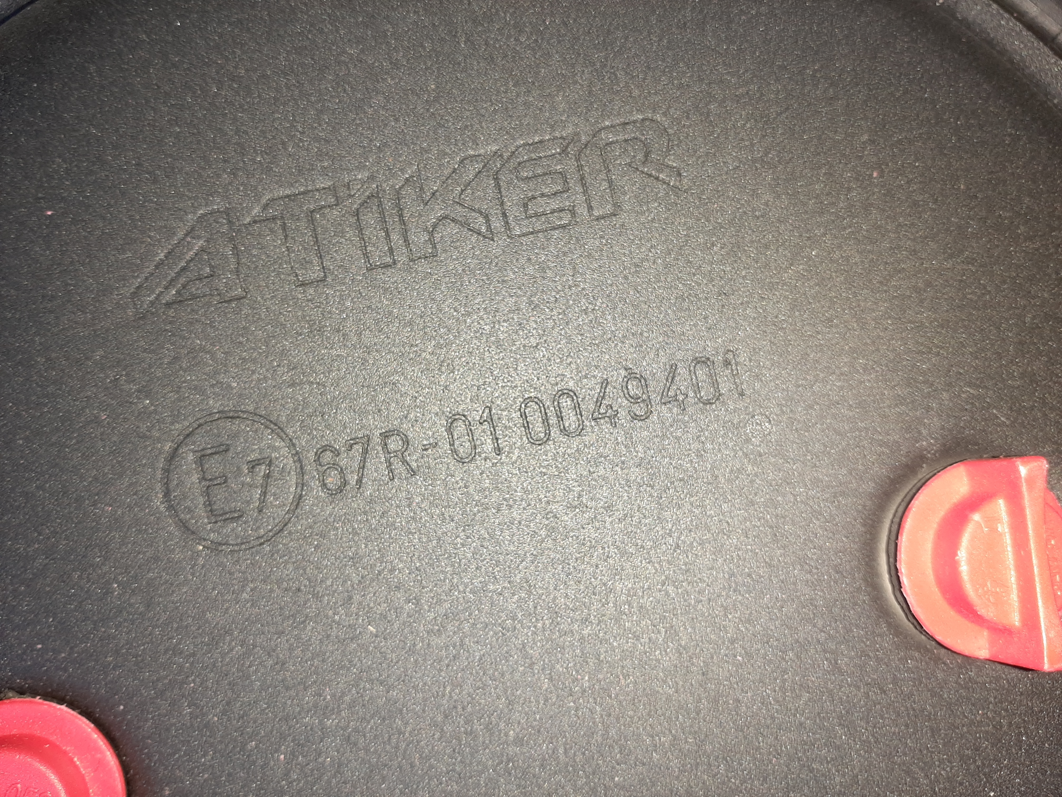

  • Bu nedir? Anlayan var mı?
    https://forum.donanimhaber.com/images/upfiles/2763844/c811c214-498b-4cf5-88ce-52b6ad6e6c75.jpeg
  • m-unlu M kullanıcısına yanıt
    Tip onay numarası
    E7 Macaristan Kodudur onay Macaristan Onay Kuruluşundan alınmış.
    R67 67 numaralı Birleşmiş Milletler regülasyonuna uygun olduğunu ve bu regülasyona göre onay verildiğini gösterir.
    -01 Regülasyonun 01 seviyesinden onay alındığını gösterir.
    494 bu tanka özel verilen numarayı ve 01 ise kapsam genişletmelerini gösterir.
