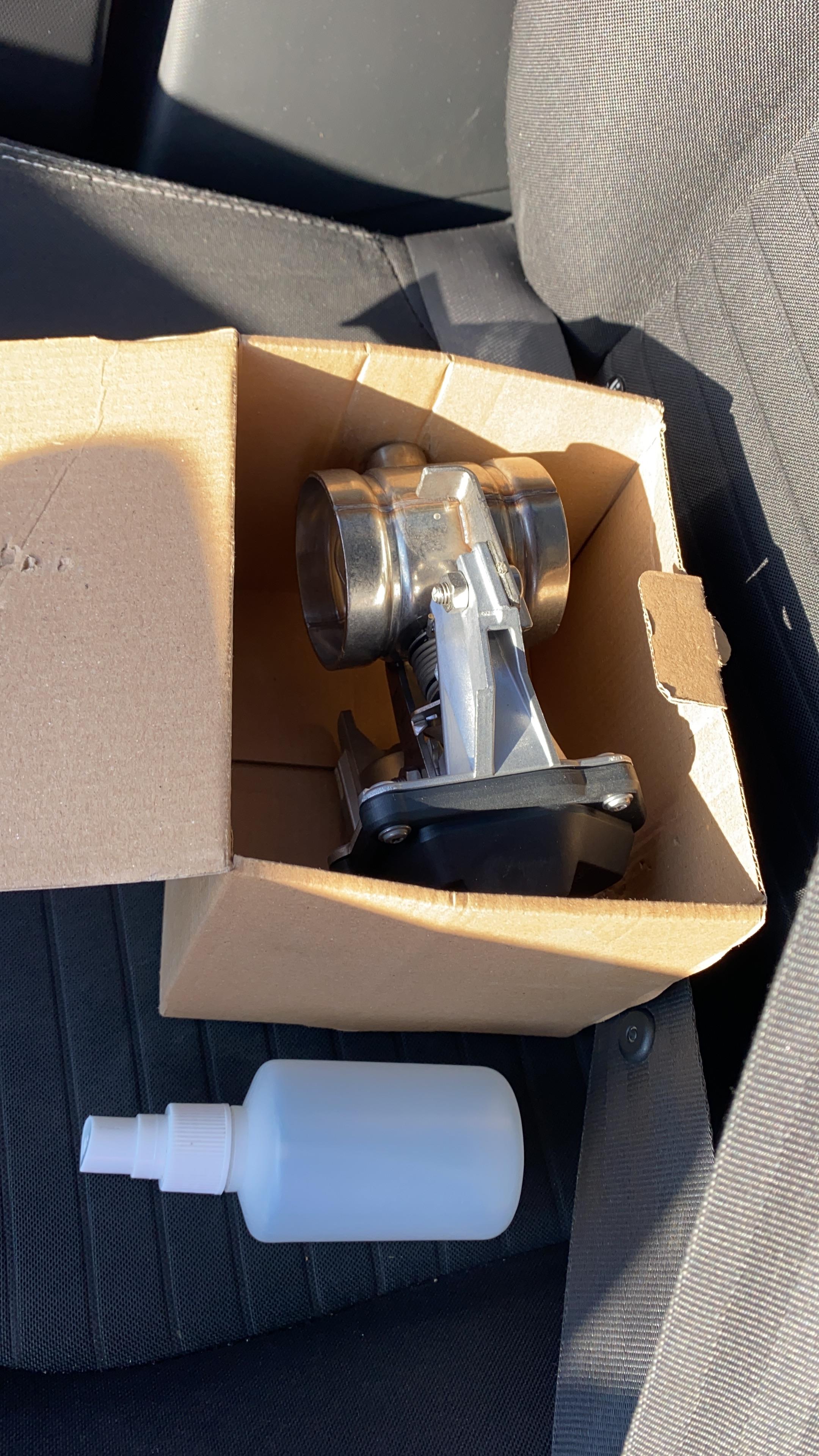

  • 2013 clio4 1.5dci icon S&S aracımda aylardır aynı arıza mesajları gösterge de duruyordu.
    Çok araştırmama rağmen net çözüm bulamayıp en son bilgisayar arıza kodlarını Takip ederek sorunun egzoz sisteminin tam ortasında bulunan egzoz klapesi egzoz vanası egzoz geri dönüşüm valfi gibi çeşitli isimleri bulunan elektronik parçanın arızalı olduğuna kanaat getirdik.parçanın arızalı olduğundan kesin emin olduktan sonra 1250 liraya orijinal parçayı alıp egzozcuda değişimini yaptık.Kalan arıza kodlarını beyinden sildirdim.
    SORUN KESİN OLARAK ÇÖZÜLMÜŞ OLUP AYNI DERTTEN BAŞI AĞRIYAN ARKAŞLAR BU MESAJI REFERANS ALABİLİR.
    Hayırlı günler.
