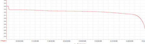

    LiFePO4 pillerde nominal voltaj; tamamen dolu bir pili nominal deşarj akımıyla tamamen boşalttığımızda, deşarjdaki ortalama voltajdır.
    Şurada benim yaptığım bir testin deşarj grafiğini görebilirsiniz. Neredeyse testin başından sonuna kadar 3.3-3.2 volt voltaj var.
    LiFePO4 Piller Hakkında Genel Bilgiler
    Yani LiFePO4 pillerin voltaj eğrisi oldukça düzdür. Deşarj akımı artsa da bu eğri yine düz olur ama 3.2 volt olmaz da 3.1 volt olur.
    Bu düz eğri; sabit voltaj istediğimiz bazı uygulamalarda çok işimize yarar ancak pil %90 doluyken de %15 doluyken de yaklaşık aynı voltajı verebilir. Bu yönden voltaja bakarak doluluğu anlamak zordur. (Tüm pillerde zordur ancak LiFePO4 pillerde biraz daha zordur.)

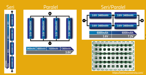

    Seri-Paralel Bağlantı
    Tüm piller gibi LiFePO4 pillerde de seri bağlantıda voltaj artar, paralel bağlantıda kapasite artar. Li-ion için hazırladığım görseli aynen koyuyorum, 3.6 yerine 3.2 olarak düşünebilirsiniz.

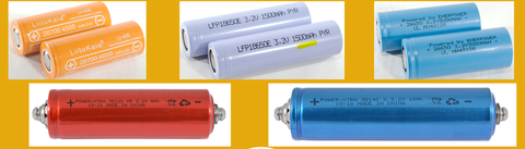

    Görselde bazı LiFePO4 pilleri görüyorsunuz;
    Ortadaki 18650 pilin 1500 mAh olduğunu görüyoruz, benim elimde yok ama günümüzde bi LiFepo4 18650 pil en fazla 1700 mAh olabilir. 18650 li-ion pil ise 3500 mAh olabilir. Bu yüzden yarı yarıya kapasite sağlar diyebiliriz. Aynı zamanda voltajı da 3.2 olduğu için li-ion'a(3.7) göre düşüktür.
    Yani 10 tane li-ion pille gittiğimiz yolu 20 tane lifepo4 pille anca gideriz.

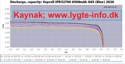

    Bu pili diğer pillerden ayıran bir özellik vardır, kapasite yüke neredeyse hiç bağlı değildir. Yani 0.2 amperde ne kapasite alıyorsak 30 amperde de hemen hemen aynı kapasiteyi alırız.
    Pil testleri konusunda herkese tavsiye edebileceğim bir siteden aldığım şu görsele bakabiliriz;
    Çeşitli akım değerleri ile 2 numune test edilmiş ve her seferinde yaklaşık 6.5 Ah kapasite çıkmıştır. (Ancak yüksek akımlarda voltaj eğrisinin 3 voltlara kadar geldiğine dikkat edelim) Yani kapasite aynı kalsa da enerji düşüyor.
    Li-ion INR dışındaki tüm pillerin kapasitesi deşarj akımıyla çok değişir, bu yönden LiFePO4 farklı bir pil kimyasıdır.

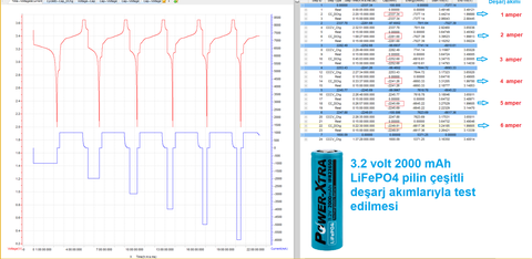

    Kendi yaptığım testi de göstermek isterim;
    Görseldeki 2000 mAh'lık pili 1-2-3-4-5 ve 6 amperle olmak üzere 6 kez test ettim. Hepsinde 2000 mAh üzerinde ve birbirine oldukça yakın kapasiteler sağladı.

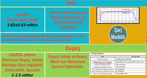

    Şarj/Deşarj

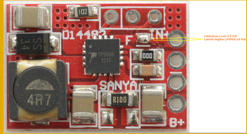

    Şarj ve deşarj voltajı için her zaman datasheet kontrol edilmelidir ancak genel olarak 3.65 volta kadar şarj, 2 volta kadar deşarj ederiz.
    Görsel açıklayıcı olacaktır;
    Ucuz bir şarj modülü arayanlar TP5000 modülünü kullanabilirler;

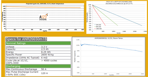

    LiFePO4 pillerin en önemli özelliklerinden birisi çevrim sayılarının çok yüksek olmasıdır. Yani bu pilleri diğer birçok pile göre daha fazla kez doldurup boşaltabiliriz.
    Li-ion pillerin yaklaşık 500-1000 cycle ömrü varken, lifepo4 pillerin 2000-10000 cycle ömrü olabilir.
    3 farklı modelin cycle testlerine bakabilirsiniz. (1 cycle demek, pilin 1 kez tam doldurup 1 kez tam boşaltılması demektir)
    Sol üstte yaklaşık 1700 kullanım sonunda hala kapasitesinin %93-%94'ünü koruyan A123 pilini görüyoruz.
    Sağ üstte ise farklı bir marka var. Çeşitli kullanım senaryolarında 25000 cycle'a kadar kullanılabiliyor.
    Biz en yaygın olanlara bakalım, 1 cycle'ı her seferinde pil kapasitesinin %80'ini kullanacak şekilde kabul edersek pilimizi 10.000 kez kullanabiliriz. Yani yıllar boyunca pil sıkıntısı yaşamayız.
    Bu yönden solar sistemler için, karavanlar ve bazı elektrikli bisikletler için çok uygun bir pildir. Çevrim başına maliyet çok düşüktür. En sonda detaylı bir kıyaslama var.

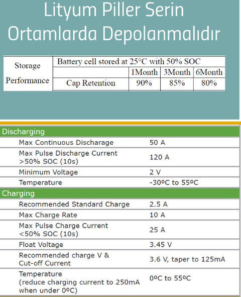

    Çalışma ve Depolama Sıcaklıkları
    Tüm lityum bazlı piller gibi bu piller de serin ortamda depolanmalıdır. Oda sıcaklığı idealdir.
    %40-50 dolulukla oda sıcaklığında 1 sene kadar saklayabiliriz. Sonrasında doldurup yarıya kadar boşaltmak gerekebilir.
    Çalışma sıcaklıkları -40'a kadar inebilir. Ancak sıfır derecenin altında şarj olmazlar. (Özel modeller olabilir)
    Tam değerleri öğrenmek için her zaman datasheet kontrol edilmelidir.

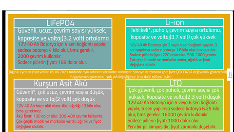

    4 farklı pil kimyasını kısaca kıyaslamak için böyle bir görsel hazırladım, detaylara görselden bakabilirsiniz.
    Tüm kimyalarla 12V 40 Ah pil hazırlamak istersek, en hafif li-ion oluyor sonra lifepo4 oluyor.
    Tüm kimyalarla 12V 40 Ah pil hazırlamak istersek, en ucuz akü oluyor sonra lifepo4 oluyor.
    Tüm kimyalarla 12V 40 Ah pil hazırlamak istersek, en güvenli lto oluyor, sonra lifepo4 oluyor. (Pili delmezseniz ikisi de aynı güvenlik seviyesinde aslında)
    Tüm kimyalarla 12V 40 Ah pil hazırlamak istersek, çevrim sayısı en yüksek olan lto oluyor, sonra lifepo4 geliyor.
    Tüm kimyalarla 12V 40 Ah pil hazırlamak istersek, çevrim sayısı başına maliyette en ucuz olan lifepo4 olabiliyor. (2000 cycle yazdım çünkü sitede en çok satılan pillerden biriydi)
    Tüm kimyalarla 12V 40 Ah pil hazırlamak istersek, ağırlık mesele değilse totalde en optimum pil lifepo4 gibi görünüyor.
    Burada yazan veriler sadece 1 satıcının sitesinden alınmıştır, başka satıcıya bakarsak fiyatlar değişebilir. Aynı satıcıda da zamanla fiyatlar değişebilir.
