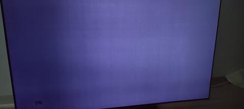

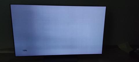

  • 55C2 bugün geldi, fotoğraflarda belli olmasa da dikey ve yatay çizgiler belli oluyor oldukça. Servis görevlisi TV'yi bende bıraktı, tutanak tutacak, duruma göre iade ya da değişim yapacağım gibi duruyor. Bu görüntüler normal değil, değil mi?
    LG OLED Kullanım, Kontrol ve Yardımlaşma Konusu
  • bilgehankalkan kullanıcısına yanıt
    normal degil hocam iade isteyip samsung oledine bir bakin.
