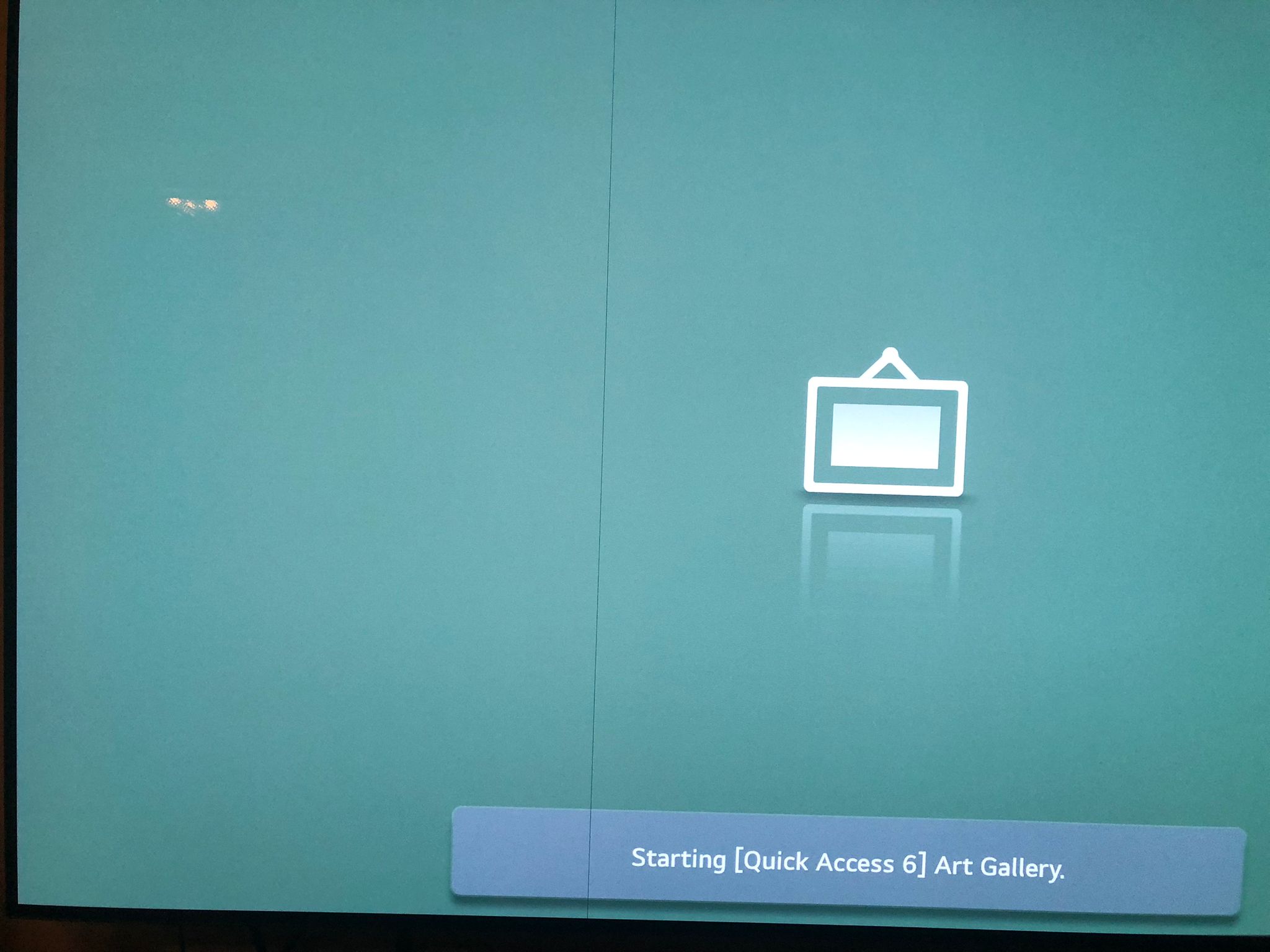

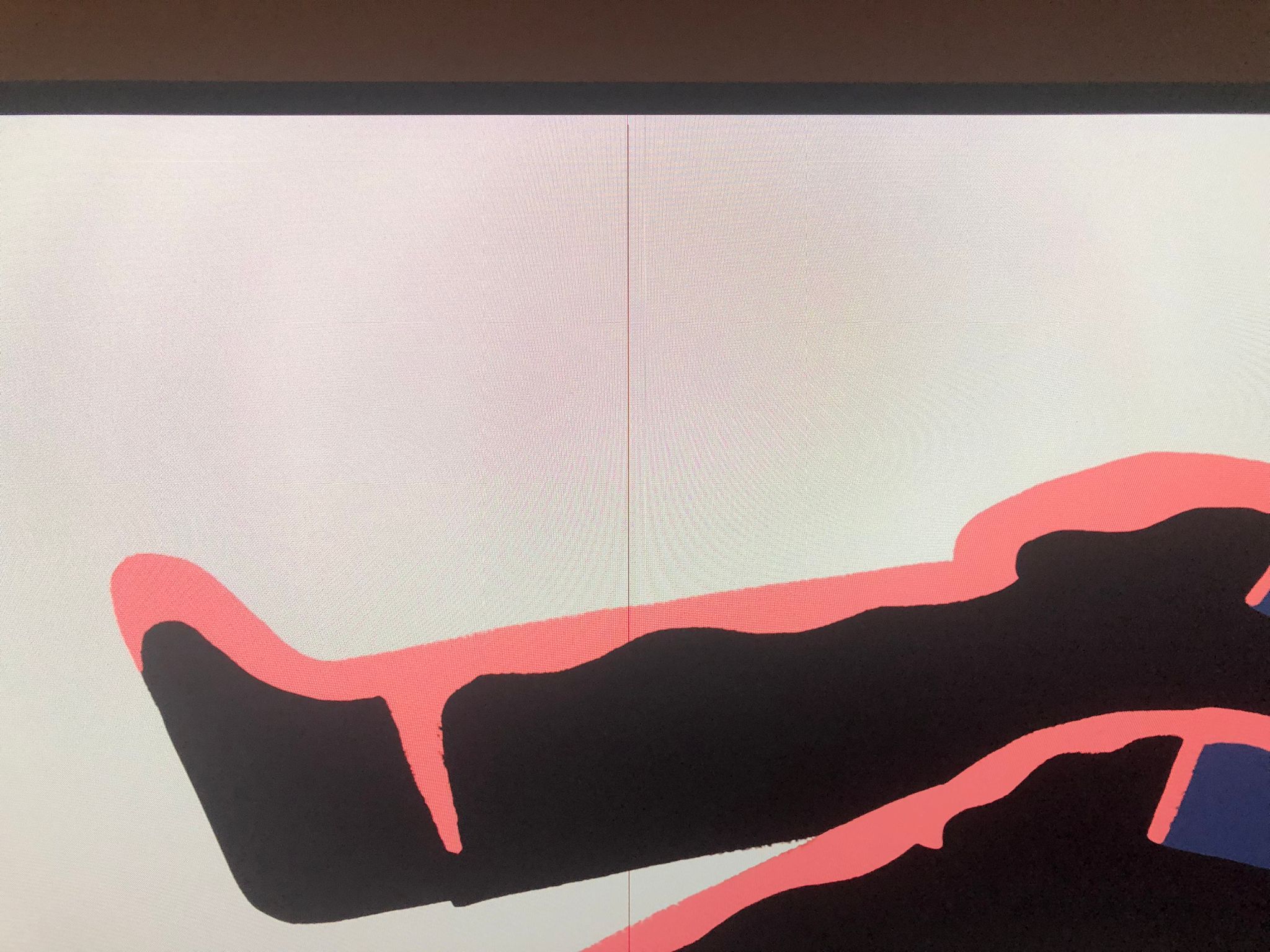

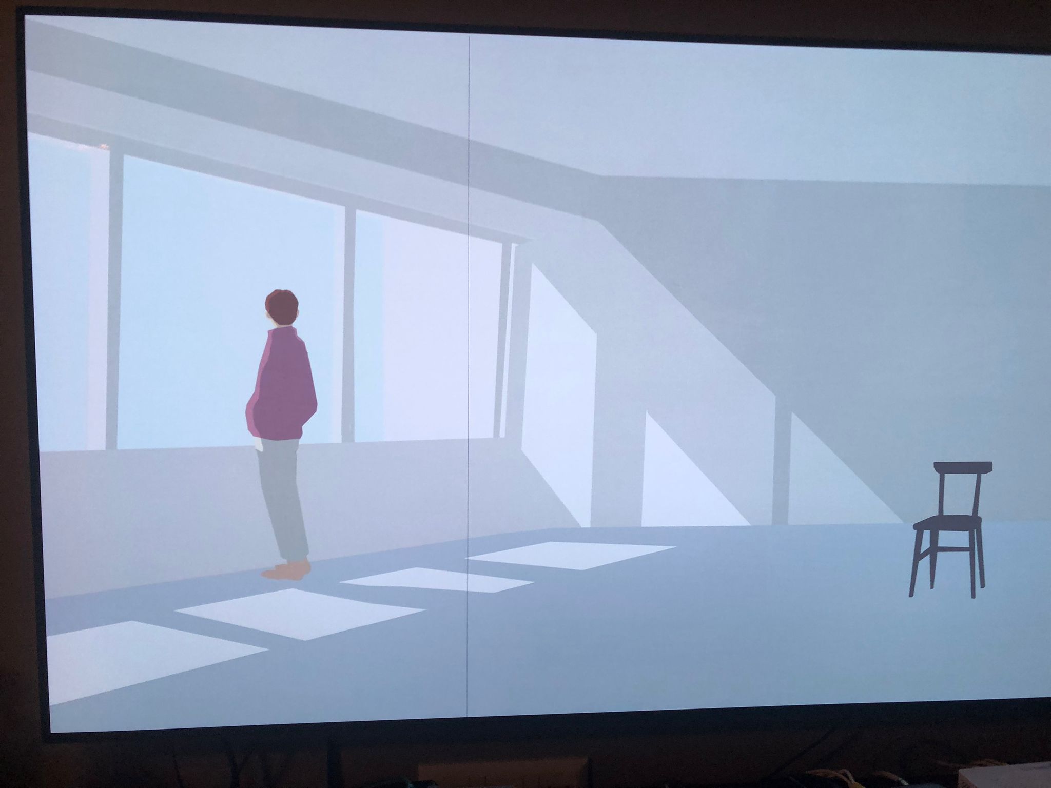

  • Arkadaşlar merhaba,
    Herkese faydası olması açısından, size Mayıs 2022’de aldığım LG C1 65 ile ilgili yaşadığım sorun ve çözüm süreçlerini anlatacağım.
    Mayıs ayında forumdan ulaştığım Burak bey vasıtasıyla ürünü satın aldım. Ankara’dan istanbul’a 2 gün içinde direkt nakliye firması ile getirilip teslim edildi.
    2 gün içinde de servis gelip cihazı kurdu.
    Cihazı almamdan tam 5 ay sonra, 7 Ekim 2022 akşamı Tv izlerken sol taraf orta kısımda bir anda hafif bir dikey çizgi çıkmaya başladı. Kapattım açtım, farklı girişler denedim ancak düzelme olmadı.
    Sabah kontrol ettiğimde çizgi gitmişti. Isınma vs. diye düşündüm. Akşama doğru cihazı açtığımda çizginin tamamen aşağıya yukarıya doğru sabit kaldığını fark ettim. Sonra TV 3-5 sn de bir kapanmaya başladı ve kullanamadım.
    8 Ekim sabahı Burak Beyle temas geçtim. Servisi aramamı belirtti. Servis kayıdı açtım, kendilerine çektiğim ve burada da ekte yolladığım fotoğrafları yolladım.
    Pazartesi günü servis geldi, cihazı inceledi ve artan çizgileri tespit etti. İlginç olan servis, ekrandaki çizgilerin fotoğraflarını TV’nin hemen kapanmasından dolayı zar zor çekebilirdi. Tutanak benzeri evrak düzenledi. Karar sonrası cihazı almaya geleceklerini söylediler. Ve verecekleri belgeyi de satın alınan bayiye yollamamı söylediler ki değişim olabilsin diye. Burak Beyle temasa geçtim elinde bu modelin stoğu olmadığını belirttti. Servisten gelecek kararı beklemeye koyuldum.
    Bu süreçte LG servis, LG genel merkez arasında 20’ye yakın telefon görüşmesi yaptım diyebilirim.
    17 Ekim 2022’de tarafıma ulaştırılan belgede “CİHAZ BAYİ TARAFINDAN DEĞİŞTİRELECEK DEĞİŞİMİ UYGUNDUR” kararı yazıyordu. Bayide stok olmadığından LG Servisi ve onların da yönlendirmesi ile LG genel merkezi aradım.
    Kayıt açıp mail atacaklarını söylediler. Ertesi gününe kadar cevap gelmeyince tekrar aradım. Sonrasında LG merkezden arandım. Ellerinde stok olmadığını ücret iadesi yapabileceklerini söylediler. Ben de ürün muadili veya misli ile talep ediyorum dedim. (Bu bilgiyi Burak beyden aldım.)
    Yetkili 1-2 saat sonra tekrar aradı ve LG C1 65 ürününün stoğu olmadığını ve yerine LG C2 65 model ile değişim olacağını ve 1 haftaya cihazı ulaştıracaklarını söyledi.
    21 Ekim 2022 Cuma günü öğleden sonra LG servis aradı ve ve cihaz getirip kurulumu yaptılar.
    Bu 2 haftada yaşadığım değişim sürecini noktasına kadar tüm detayları ile yazdım.
    Elektronik şans işi derlerdi gerçekten de öyle. Herkese LG’yi tavsiye ederim yıllardır. Sakınan göze çöp batarmış, bendeki cihazda sorun oldu. Kısmet diyelim.
    Bu süreçte yardımlarından dolayı Burak Keskin Bey'e, MTV Elektroniğe teşekkür ederim.
    Saygılarımla,
