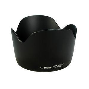

    Bende 55-250mm lens ve ET-60 II parasoley var. Odak sırasında ön taraf dönüyor. Parasoleyi kullanmak daha hiç nasip olmadı ama olur da kullanırsam diye merak ettim. Bu lenste bu parasoleyin bi anlamı kalmıyor mu yani?

  • Yok öyle birşey, gayette kullanabilirsiniz.
  • Odaklama sırasında en önceki bileşenin dönmesi değil, parasoleyin takıldığı bileşenin dönmemesi önemli.
  • Cevap için teşekkürler.
    Parasoleyin takıldığı kısım dönüyor. Odak sırasında parasoley de dönüyor.
    İki farklı cevap gelmiş. Peki yaprak parasoleyin dönüp dönmemesi neden önemli?
  • Güneşli bir havada, çok uzağa bakarken elinle gözlerine gölge yapman, yada kalecilerin gece maçına çıkarken stadın güçlü spot ışıkları gözlerini kamaştırmasın diye göz altlarına siyah boya sürmeleri ile parasoleyin yaptığı iş aynı şey: yandan gelen, lensin içinde ordan oraya yansıyıp, seken, fotoğrafta da harelere neden olan ışığa engel olmak.
    yurdumuzdaki çılgın fotoğrafçılar arasında, zengin göstersin, havalı dursun gibi amaçlarla da parasoley takanlar vardır. hatta bununla ilgili parasoley süs değildir diye bir arkadaşın imzası vardı, yada bu isimde bir topic açılmıştı.
    lensin optik tasarımına göre bazı parasoleylerin yaprakları daha derin girinti çıkıntı yapar, bazıları daha az yapar. çekim esnasında netleme bileşeni ile birlikte parasoley de dönüp, öyle bir açıda kalır ki, yandan gelen ışık harelere neden olabilir. bu durumda parasoley aslında boşuna takılmış olur.

    Cevap için teşekkürler hocam.
    Parasoleye para vermedim zaten. Lensi aldığımda yanında hediye olarak geldi. Öyle duruyor dolabın içinde. Daha parasoleye çektiğim 1 fotoğraf bile yok. İşe yaramadığını öğrendikten sonra kullanmam da.
