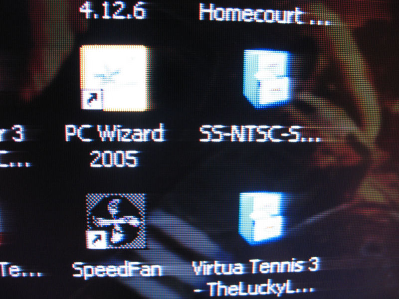

  • Arkadaşlar şimdide görüntüde bulanıklık var, nasıl söyleyeyim film falan izlerken en ufak bi sorun yok ne bulanıklık ne titreme nede başka bişey ama masaüstünde yazılarda böyle yazıların ucu sağa doğru kaymış gibi görünüyor, böyle motion blur olmuş gibi uçları, resimde koyucam
    harflerin sonuna bakın

  • driverları güncelledim, bende 1360*768 çözünürlük çıkıyor, şu anda bu seçili ama bu resimde gösterdiğim problemi yaşıyorum, vga-dvi çevirici kullanıyorum, ekran kartımda vga giriş yok acaba bununla bi ilgisi olabilir mi?

  • Ekran kartının özellikler menüsünün Monitör bölümünden "Ekran Yenileme Sıklığı" ayarını 60 hz getirmelisin. Eğer bu ayar 60 hz den yüksek ise, monitörde bulanıklık ve benzeri görüntü sorunlar oluşabilir.
    Yanılımıyorsam LCD'nin ekran yenileme değeri 60 Hz olmalı. Lcd ile verilen kullanım klavuzundan yenileme değerini öğrenebilirsin. Klavuzda yazan değerin üzerinde olmamalı.

    dün 22'' lcd aldım kullanıyorum, rf den tv izlerken iyi görüntü aldım ama bilgisayara bağlayıp monitor olarak kullandığımda ekranda sinir bozucu bir dalgalanma alı başını gitti. kullanıma engel olacak kadar fazla olmasada insanın sinirini bozan bi dalgalanma. yeni lcd almışsın ama ekran ayna gibi deil düşünsenize. neyse araştırdıktan sonra bu soruna vga kablosunun neden olabileceği hdmi kablosu kullanılması gerektiği gibi yorumlar okudum. aradan bi taneside demişki ikincil monitor ayarlarını lcd ile uygun olarak ayarlayın bende öyle yaptım şu anda ayna gibi görüntü var bilgisayar monitörü olarak kullandığım lcd de. kısaca özetlemek gerekirse masaüstü sağ tıkla -- özellikler tıkla --- ayarlar tıkla --- orda göreceğin 1 ve 2 numaralı kareler var biri lcd yi biri bilgisayarın monitorunu temsil ediyor -- 1.tak kullan monitor yazan yerde monitorune uygun çözünürlüğü seç ( benimki 720p olduğundan 1280x720 seçtim ,1080 olanlar onu seçsin) ve işte bu kadar bilgisayarı yeniden başlat ve AYNA GİBİ LCD MONİTÖR keyfini sürrrr hadi hayırlı izlemeler.
  • ARKADAŞLAR SORUN BENDEDE VARDI ÇÖZDÜM :D
    LCD TV DEN SETTINGS E GİRİN ARKADAŞLAR ORADAN INCE KABA AYARLARINI YAPABİLECEĞİNİZ Bİ YER VAR ORADAN İNCEYİ 100 E GETİRİN KABA YI DA YÜKSELTİN SONRA TEKRAR 50 YE ÇEKİN HİÇBİR SORUN KALMIYOR GÖRÜNTÜDE BENDE SAMSUNG 32'' LCD TV VAR MONİTÖR OLARAK KULLANIYORUM BENDEDE VARDI AYNI SORUN ŞİMDİ HALLETTİM MİS GİBİ ÇALIŞIYOR CAM GİBİ GÖRÜNTÜ BENİM YAPTIĞIM AYARLARI YAPIN EĞER YAPAMAYAN VARSA MSJ ATABİLİRSİNİZ
