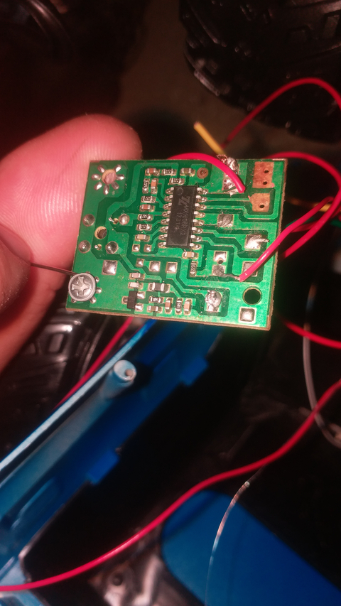

  • aracın gücünü artırıcaz diye kartını yaktık bunu tamir etmek istiyorum. Araç ileri hamle yapıyor sadece o da çok yavaş bi şekilde başka bir fonksiyonu yok neler yapılabilir ?

  • Evet malesef öyle yaptım ( 12v ). Yani motorlara ilk etapta 12v elektrik verdim uzun süre çalıştırmadım zaten ne kadar hızlı döneceğini merak etmiştim motorları değiştirecektim çünkü sonraki aşamada. Direk devreye elektrik verip öyle çalıştırayım dedim duman attı hemen :) sıfırdan bişeler yapmak istiyorum elimdeki imkanlarla ?
    Herşeyde Vardır Hakkımız Da, Gözümüz Yoktur...
  • Kart bileşenleri net görünmüyor ama tahmin ederim entegre sağlamdır fakat motor güç bağlantıları için genelde transistör kullanılır, onlar yanmıştır diye düşünüyorum.
    Alıcı kartı yerinden söküp alt ve üstten net fotolar atarsanız belki fikir yürütebiliriz.

  • Malesef kart tahmin ettiğim gibi değil, çıkışlar direkt entegreden alınmış. Tek bir transistör var o da frekans bobinine gidiyor...
    Yanlış görmüyorsam entegrede tahribat da var... Entegre bulunur ve değiştirilirse çalışır ama bulunur mu ve uğraşmaya değer mi bilmem.

  • Teşekkürler mesajlariniz icin. Entegre dediginiz hangisidir ? Baska basit bir arabanin karti is görür mu bulunabilirse

  • Ortadaki siyah 16bacakli komponent entegredir. Uzerindeki yaziyi okuyup elektronikcilerden arayip bulmak lazm
