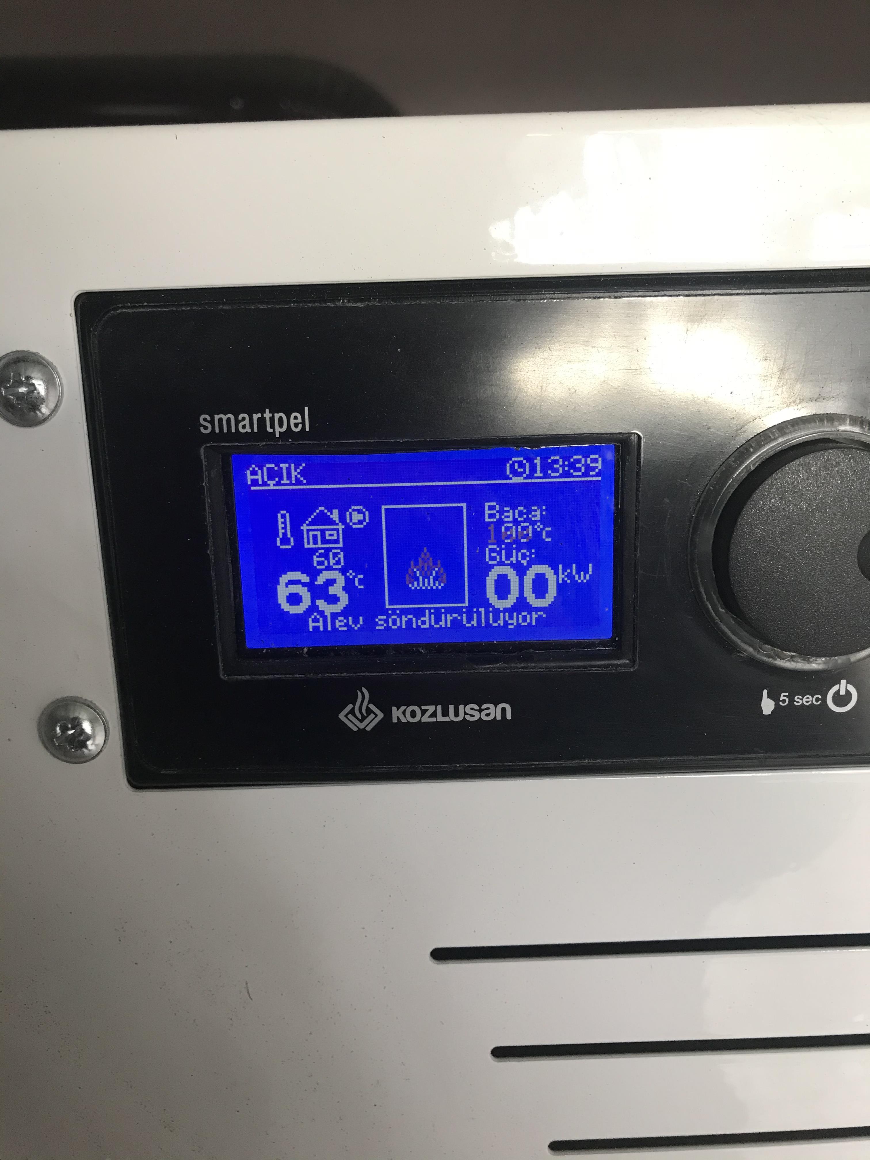

    Sıcaklık set değerine yani 60° ye yaklaştığında kazan modülasyon yapıp gücü kisiyor mı? 60° yi geçtiğinde veya yaklaştığında güç kaç kw da sabit kalıyor?

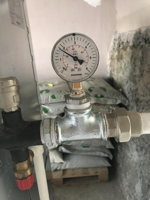

    Sorun aslında su sirkülasyonunda. Pompada sorun var gibi duruyor. Suyu iyi basmıyor, kazanda su kalıp ısınıyor. Sistemdeki, peteklerdeki havayı aldınız mı? Pompada hava yapmış olabilir. Onuda almak lazım. Pompanın fotoğrafını atabilir misiniz? Gerçi servis kapağını açmak lazım. Tesisatı da kontrol etmek lazım.

    Sanırım sorun pompada tekrar kontrol ettim basınç saatinin altından su damlatıyor ve basıncı düşürüyor. Peteklerdeki hava daha yeni alındı onlarda bir sorun yok sanırım ses de yapmıyorlar.

    dediğiniz gibi 60 ı geçince kw ı sıfırlıyor boru anahtarı ile somunları sıktım damlama azaldı ama hala çok az da olsa var. Şu anlık bir problem yok gibi dün geceden beri hata vermedi daha pazartesi servisi arayayım en iyisi

    3° geçince kazan durur. Fabrika ayarı böyle. Şimdi siz söyleyince aklıma geldi. 60° yi geçip 80-90° ye gelip hala kapanmaması yazılımsal bir sorun olduğunu gösteriyor. Doğrusu bu. 3° geçince durması. Bu değiştirilebilir bir değer. Peteklere gidiş ve geliş vanalarini kapatıp kazan içindeki suyu tamamen boşaltıp tekrar doldurmayı deneyebilirsiniz. Birde kazan seti 60 iken 90 a çıkması var. Modulasyon yaparsa yani kazan kendini kisarsa 70° ye bile ulaşaması lazım. Çünkü kazan kendini 5-6kw ya kadar kisabiliyor ve bu güçte su sıcaklığı bırakın 80 90 ı 60 dereceyi bile zor görür. Eviniz kaç m2, yalıtım durumunuz nedir? Kaç metre petek var.

    Ev 80 m2,7.5 m civarı petek var,yalıtım yok. Su damlatma olayından önce böyle bir sorun yoktu. Yaklaşık bir aydır kullanıyorum cihazı su damlatmaya başladıktan sonra böyle hatalar vermeye başladı. Hala bir problem yok aşırı sıcaklık vs. bakalım önümüzdeki günlerde ne olacak. Teşekkür ederim yardımınız için.

    80m2 ye 30kw çok çok fazla. Neden 15kw ligini almadınız? Servis ayarlarına girip kazanı en azından 20kw ya sinirlandirsaniz iyi olur.

    Genellikle 60° mi kullanıyorsunuz? 60° ye geldiğinde kazan kaç kw da sabit kalıyor? Ayarlarda servis menüsü var. Oradan yapılıyor.

    Aynen genelde 60 derecede kullanıyorum az önce baktım 60 derecedeyken kw 0 dı ama kazan çalışmıyordu belki ondan olabilir.Damlamayı da artırmış bu arada kendisi :)
