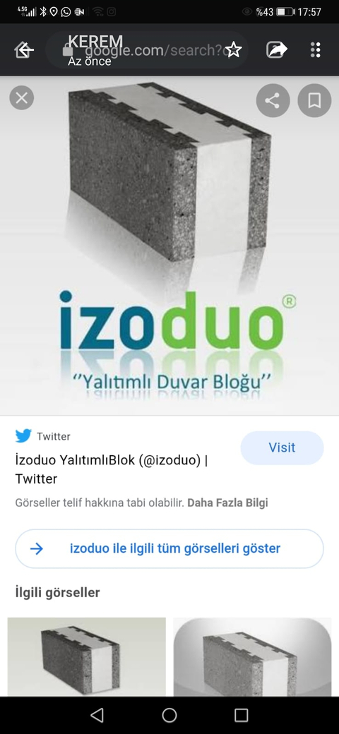

    Evim balıkesir akçayda, içten merdivenli olarak 100m2 1 bodrum üzeri
    100 er m2 den 2 kat ve 20 m2 lik çatı katı yani toplamda 3.5 kat 325 m2. Fakat 100 mt2 bodrumu ısıtma amacımız yok. Yani ısıtmak istediğimiz alan 2.5 kat maks 225 mt2. Evin ısı yalıtımı da iyi seviyede, izoduo yalıtımlı duvar bloğu kullanıldıl, 5 er cm beton blok arası 10 cm strafor var. Normal de kışları evi kapatıyoruz yani aralık ocak şubat aylarında ev kapalı, evi sürekli oturduğumuz bir ev mantığında ısıtmak dan ziyade kışın yani aralık ocak şubat aylarında toplamda 1-2 ay gelirsek hasta olmayalım mantığı ile 20-25 derecelerde ısıtma gayemiz var. Toplam kalorifer peteği 12-14mt civarı olur diye düşünüyorum(çünkü bodruma petek koyulmayacak orası ısıtılmayacak) Yani öyle ocak ayında gelip şortla thisirtle sıcacık evde oturalım gayemiz yok. Bu açıdan değerlendirdiğimiz de birkaç sorum olacak,
    1- yalıtımı iyi olan bir evde 225 mt2 12-14 kalorifer peteği için 25kw lik bir ısıtıcı yeterlimi?
    2- yeterli ise 25 kw lidya sulu sistem soba mi yoksa lidya yada diğer kozlusan kazanlarımı tercih etmeliyiz.
    3- kazan yada sobayı, ısıtmayı düşünmediğimiz bodrum katına koyarsak (sesinden rahatsız olmamak ve alan kaplamasını engellemek adına)yine de üst katları ısıtabilirmiyiz? Yani bodrumda olan soba yada kazan çatı katındaki kalorifer peteğini ısıtabilirmi?
    4- 1 sene boyunca toplamda maks 2 ay yakacağımız için bu cihazlarda herhangi bir sorun olurmu?
    akçaya 2021 de doğalgaz gelecek diye biliyorum.
