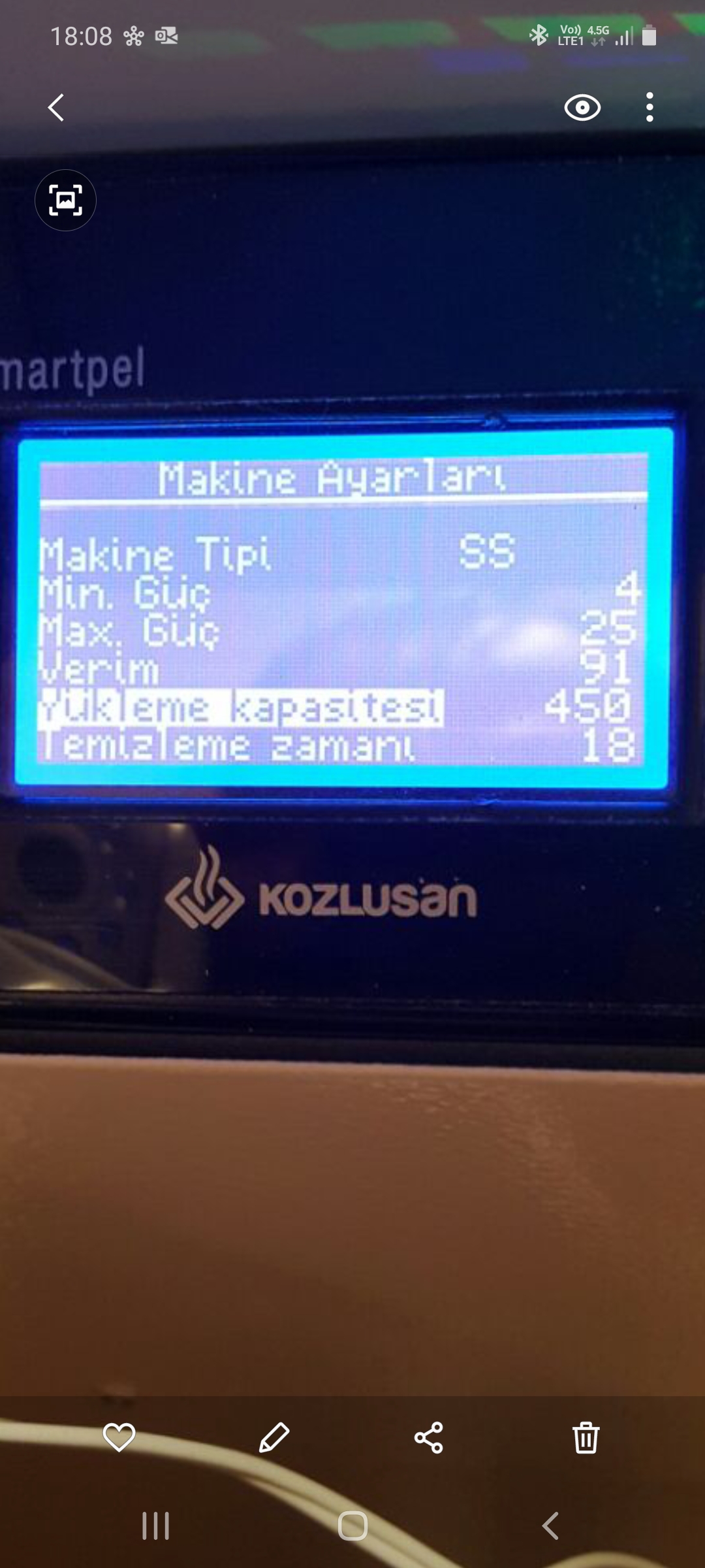

  • Arkadaşlar selamlar, malum sezon geldi pandemi kaynaklıda evden çalışma başlayınca Kasım'a Ayvalık'da girdik. Haliyle kozlusan ile uğraşmalarım başladı :) Yakıt enerjimi bugün 5.20'den 4.80'e düşürdüm, yükleme periyodunuda 12'den 20'ye çıkardım. Bu değişiklikler ile ben ne yapmış oldum bilen biri cevap verebilir mi ? Amacım pelet yükleme adetini arttırmak ve pelet yükleme süresini uzatmaktı...
    < Bu mesaj bu kişi tarafından değiştirildi tuyo -- 6 Kasım 2020; 17:27:51 >
  • tuyo kullanıcısına yanıt
    5.2 den 4.8 e düşürerek kazana daha düşük enerjili pellet kullanacağım demiş oluyorsunuz. Böylece kazan birim güçte daha uzun süre augeri yani pellet yükleyiciyi çalıştıracak. 20 sn ye çıkararak ta 8 saniye daha çok bekleyecek ancak aynı aynı şartlarda daha yüksek kw lı yandığını göreceksiniz. Yaptığınız iki işlemde birbirinin zıttı. Ancak tüketiminiz değişmez. Sadece ekranda gördüğünüz güç değeri değişir. Bu yaptıklarınızla isteklerinizi karşılamış oluyorsunuz ancak çok efektif olmaz. Esas yapmanız gereken augerin 1 dk da yüklediği pellet gram değerini düşünmenizdir. Bu ayarın adını şimdi hatirlayamadım ancak benim kazanımda bu değer 400. Yani benim kazanın pellet yukleyicisi 1 dk da potaya 400gr pellet yüklüyor demektir. Bunu kazan ilk kurulup hazneye pellet yükleyip test modundan augeri tam 1 dk çalıştırdıktan sonra potaya düşen pelletleri tartmalı ve bu değeri kazana girmelisiniz. Bende slimpel easy var. Lidya larda auger daha küçük. 1 dk da 200 gr kadar yüklüyor. Önce siz bu değeri ölçün ve kazana bu değeri girin. Böylelikle kazan size ekranında tuketiminizi tam olarak söyler. Yani ekranda 10kw görüyorsanız yaklaşık 2-2.2kg/saat pellet tuketiminiz var demektir. İsteklerinizi karşılamak için yani pellet yükleme adetini arttırmak için bu değeri %20-30 daha düşük girin. Ancak yanma sonrası oluşan külü kontrol edin. Yanmamış veya tam Yanmamış pelletler varsa fan değerini de yukseltmeniz lazım. Birde neden böyle bir şeye ihtiyaç duyduğunuzu öğrenebilir miyim?
    Resimdeki yükleme kapasitesi 450 olan bu bahsettiğim ayar. Yani bu kazanın pellet yukleyicisi 1 dk da 450 gr pelleti yanma potasına gönderiyormuş demektir.

  • Hocam ben redüktörün çalışma sesinden rahatsızım daha önce de belirtmiştim fakat başka bir cihazı gözlem imkanım çevremde olmadığından bu şekilde yaparak redüktörü daha az çalıştırıp sesinden biraz kurtulmak istiyorum. Yoksa yakılan gr pelet veya pottan çıkan yanmamış pelet tanesi gibi bir problemim yok. Bu arada 4.80'e çektiğim değeri 5.20'ye geri aldım fakat yükleme periyodu olan 20'ye dokunmadım sanırım daha doğru olacak bu şekilde istediğim şey.
    Üstad sorunun ses ise hiç ayarlarla uğraşma. Yapacağın en doğru şey yalıtım. Sanırım sende lidya var. Servis kapağını açıp auger in bulunduğu kısmın içine yanmaz ses yalıtım malzemeleri yapistirabilirsin. Bence tek çözümün bu olur.
