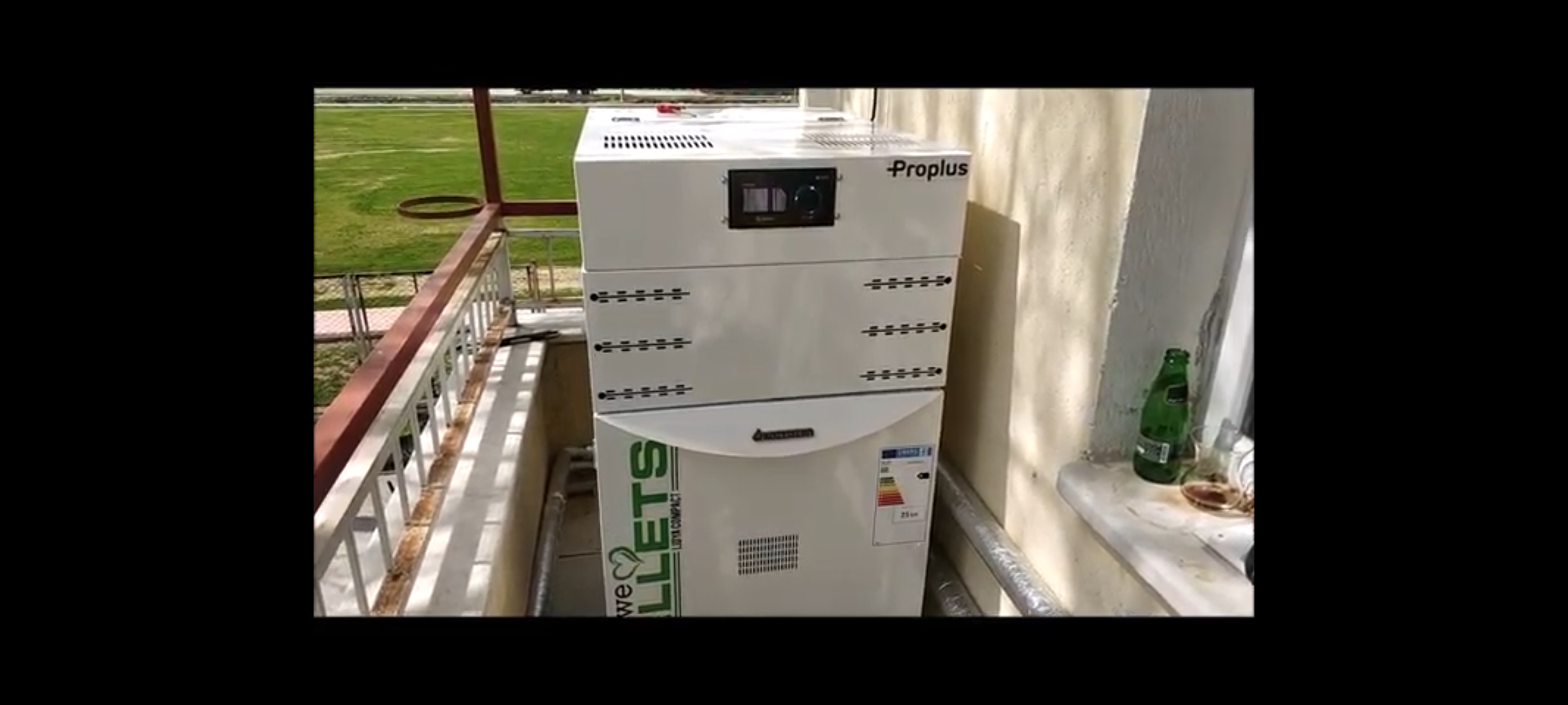

    Merhaba,
    İki sorum olacak:
    Müstakil ev projesi yaptırıyorum. Evin giriş katına küçük bir kazan dairesi çizdiriyorum (iç mekanda).Lidya compact proplus almak istiyorum. (Ürünle ilgili kararım kesin gibi)
    1. Cihazın etrafında (ön, arka ve iki yan) kaç cm boşluk bırakmam lazım? Sağ veya sol tarafında duvara yanaşabilir mi mesela? Cihaz montaj ve ileride parça değişimi gerekirse çalışacak mesafe ne kadardır?
    2. İç mekanda bir odada olacağından ve tüm gün çalışacağından iç mekanın oksijenini bitirir mi? Yani iç mekanda kullanmak güvenli mi? Soba zehirlenmesi olmasın?
    Çok teşekkürler
  • schavelle S kullanıcısına yanıt
    Örnek fotoğrafı youtube dan aldım. Pellet üzerine İzmir'de en iyisi diyebileceğim Birol Usta'nın montajı. Linkde bırakıyorum. Örnek montaj balkona yapılmış. Videoda da açıkladığı üzere servis için bu montajda boşluklar yeterliymiş.
    İkinci sorunuza gelirsek sobanın arkasında bir tanede baca çıkışından daha küçük çapta hava emiş çıkışı var diye biliyordum ama videoda göremedim. Başka modellerde olabilir. Eğer var ise buradan dış ortama bağlantı yaparak bu konu hakkındaki endişelerinizi giderebilirsiniz. Yoksada yinede endişelenmenize gerek yok. Ev içinde kullanılan birçok model pellet sobası var. 7/24 kapısı kapalı bir odada kalmayacaksa sorun olacağını düşünmüyorum. Ayrıca soba zehirlenmeleride bacanın çekmemesi veya lodoslu havalarda geri tepmesinden ötürü ortamdaki karbonmonoksit düzeyinin artmasından olur. Bu sobalarda fan baca çıkışının hemen öncesindedir. Yanmış gazları basınçla bacaya gönderir. Baca hattı pozitif basınçlıdir. Yani baca çekmeme geri tepme olayı olmaz. Bu bakımdan da guvenlidir.

  • Uriel kullanıcısına yanıt
    Cevap için teşekkürler. Videoyu seyretmiştim. Bu ustanın erişim bilgilerini (veya varsa web sitesi, sosyal medya hesabını) paylaşabilir misiniz özelden? Ona danışayım.
    Dışarıdan temiz hava girişi olan bir model olursa çok iyi olacak.
    Bulunduğum yerdeki Kozlusan servisi etrafında 50'şer cm boşluk istedi minimum. Ona göre odayı çizdiriyordum.
    Video biraz yanıltıcı olabiliyor çünkü açık balkondan dışarı taşarak etrafından dolaşabiliyor usta ama duvarlarla çevrili iç mekanda öyle bir şansı olmayacak.
    Sağ tarafından duvara yaslanması hoşuma gitti. Eğer parça sökmek için oradan erişim gerekmeyecekse odaya kolaylıkla sığarız.
    Ustayı arayıp teyit edeyim.
