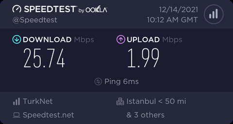

  • Merhaba 4 yıldır Turknet kullanıyorum son 10 gündür hem download hem de upload hızlarında aşırı yavaşlık ve sürekli kopma sorunu yaşıyorum.
    Turknet bağlantı probleminin kendisinden kaynaklanmadığını ve ev içindeki kablolarda sorun olduğunu iddia ediyor ve sorunun çözümü için 108 TL (kablo değişimi gerekirse ekstra kablo ücreti) ücret istiyor
    Ben bu sorunun santral kaynaklı olduğunu düşünüyorum çünkü evdeki kabloları kontrol ettim ve hiç bir problem olmadığını gördüm.
    @TurkNetDestek Lütfen yardımcı olur musun?
    Yaklaşık 3 yıl öncede böyle bir hız sorunu yaşamıştım o sorun da benden kaynaklı değildi ve 1 ay sürede ancak çözülmüştü.

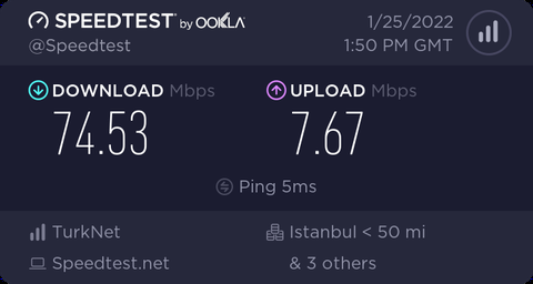

    İç tesisat dediğiniz sorun Modem Firmware downgrade i ile çözüldü.
    Kullandığım Modem ASUS DSL-N16
    En güncel olan firmware'yı kullanıyordum yani aşağıdaki sürümü
    Sürüm 1.1.2.3_858
    2020/05/27
    Bir önceki sürüme geri dönünce problem çözüldü.
    Sürüm 1.1.2.3_805
    2019/12/27
