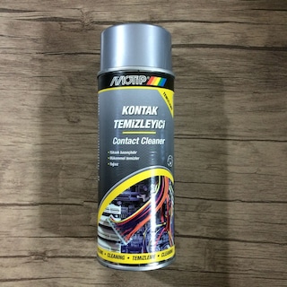

    Bende de bundan mevcut.
    Gerektiğinde kullanabilirsiniz sorun olmaz. Ne zaman gerekli peki ?
    Hava tuttuğunuzda, geriye kalıplaşmış bir toz tabakası kaldıysa. Ama öncesinde hava tutmak daha doğru olur.

  • kontak sprey ile temizlik yapabilirsin ama mesela ekran kartı üzerinde kullanma. gpu üzerindeki termal macunu da götürebilirsin. parçalarını tek tek sökmeni ve elle temizlemeni tavsiye ederim. kasanın içine donanım parçaları takılı iken sakın hava falan üfleme. ne kadar ufak toz kir vs varsa ulaşılamaz yerlere tepikliyor
    motip kullanıyorum ben de dükkanda o ürünü alabilirsin. rahatça donanım parçalarında kullanabilirsin ama tekrarlıyorum ekran kartını temizlerken kontak spreyi bez gibi bir şeye sıkarak arkasını temizle sadece. içine doğru sıkarsan var olan termali de götüreceksin gpu ısınmaya başlayacak tecrübe ile sabit bu konu temizlik için de fırça kullanmanı öneririm

    Sıvı formda ve oldukca düşük viskositesi var arada sızıyor termali zaten direk cözdüğü için kartın yanlarında macun eline geliyor akıyor.

    Aksine fırcanın vs girmediği yerleri cok güzel temizler yağsız iletkensiz almanız lazım kontak
