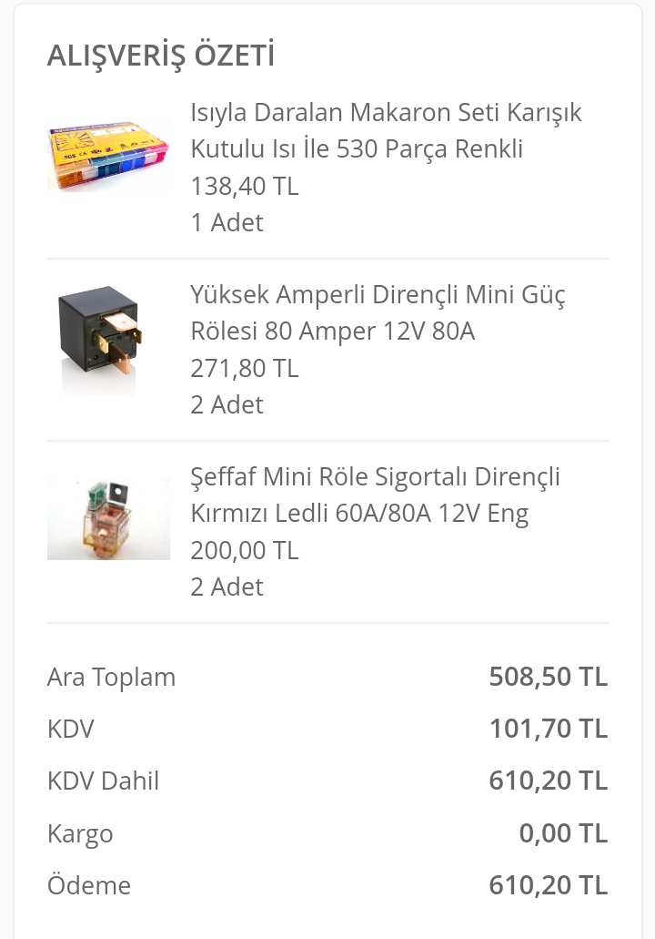

  • Standart fan rölelerinden sıkıldım, 2 adet normal, 2 adet güçlü röle ve pabuçların etrafını sağlamlaştırmak için makaron seti aldım.
    Mini röleyede 70 80 A yazmış 🤣🤣🤣
    pabuçlar ısınmış ve kılıfı erimiş , uyarsa vidalı klemens kullanacağım. sigorta da aynı şekil. güç işi yaptım olduya gelmez, sık sık kontrol etmek gerekir, risk varsa önlem almak gerekir.
