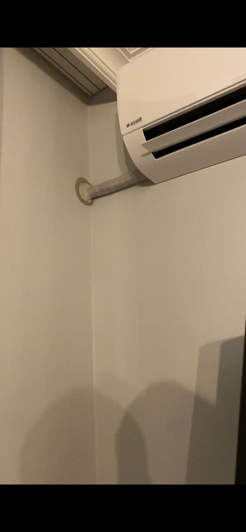

  • Merhaba arkadaşlar,
    Klimanın iç üniteden çıkan su gider borusunu önce balkonun gider yerine gelişi güzel uzattık 1-2 saat sonra iç üniteden yere su akıtmaya başladı.
    Tekrar servis çağırdım, bu seferde klima gider borusuna mail vererek, binanın dış gider borusuna meğilli bir şekilde uzattı. Yine çalıştırdık bu seferde 3 saat sonra iç üniteden yere su akmaya başladı.
    En son servise gelen kişiyi aradım. Dedim yine su aktı.
    Abi dedi, senin balkon giderin klimanın gider borusunun çıktığı yere çok uzak. Klimadan çıkan suyun akma gücü olmadığından gidere ulaşamıyor ve borunun içide hava yaptığından su içeri geri basıyor. Ne yapacağız dedim? Hortumu kes, direkt aşağıya sarkıt altınada damacana ya da kova koy dedi. 5-6 saat çalıştı iç üniteden su gelmedi.
    Şimdi tecrübeli arkadaşlara sorum şu, ben sürekli doldur boşalt ile uğraşmak istemiyorum. Klimadan çıkan su gidere gitsin. Resimde de görüntüğü gibi gerekli meğil verildi ama olmadı. Başka nasıl bir yol izleyebiliriz?
    Saygılar...

  • @caliskansahis44 , bilgi için teşekkür ederim.
    "Senin iç üniteyle duvar arasındaki yere meyil vermeleri lazımdı. Videoda tam görünmüyor ama sanırım bakır borularla birlikte düz çıkıyor iç üniteden dışarıya" demişsiniz, ben bunu eve ikinci kez gelen servis çalışanına sorduğumda bana şunu dedi. (Deim ki klimanın iç ünitesinin kenarından çıkan boru, dışarıya düz gidiyor. Biraz eğim olsaydı daha iyi gitmez miydi dedim? O da bana dedi ki : "Normal abi o Su tavası klimanin icinden giderken 10 cm yukarda" dedi.
    Resimler ekte.

  • mrtemnt M kullanıcısına yanıt
    @caliskansahis44'ün verdiği bilgi tartışmaya bile açık değil, 310 yıl önce keşfedilmiş bir fizik kanunu bu.
    İç üniteden çıktığı andan itibaren aşağı akması için meyilli olmalı. Son ek yerinden daha aşağıda bir sifon oluşmuşsa, ikinci resimdeki üçüncü örnekteki gibi, sızıntı oluşturmaz ancak orada su kalır ve bu bakteri üremesine neden olur.
    TCL klimaların kılavuzunda şunlar yazılı.
    Klima Tavsiyeleri [ANA KONU]
    Lavabo, tuvalet, zemin su giderleri gibi yerlerde ise bunun tersi istenir, sifon özellikle oluşturulur, burada biriken su, tesisat sisteminin pis kokusuna karşı tıpa görevi görür, ilk olarak 1849 yılında Stephen Green tarafından tuvalet giderlerine U şeklinde boru eklenerek kullanılmaya başlandı. Burda su sirkülasyonu fazla olduğu için, birikinti sürekli tazelenir ve bakteri oluşmaz.

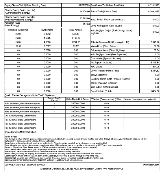

  • İyi günler arkadaşlar. Kararsız kaldığım bir konuyu sizlere danışmak istedim.
    Kıbrıs'ın kuzey kıyısında, Girne'de yaşıyorum. Senenin maximum 3 ayı klimayı ısıtma modunda kullanıyoruz. Merkezi ısıtma genel olarak çoğu evde yok. 12kw gücünde HorseFlame İngiliz döküm şömine ve 4 metre döküm baca kullanıyorum. Genel olarak her kış 3-4 ton arası zeytin kökü, harnup ve badem odunu ile klima kullanırız ısınmak için. Her ne kadar akdeniz iklimi hakim desek de Kıbrıs'ın kışı sert ve bulunduğumuz lokasyon fırtınalı soğuk havanın adaya ilk giriş yaptığı yer. Lakin enflasyonu en acı şekilde deneyimleyen yerlerden biri Kıbrıs. Geçtiğimiz senelerde odunun tonu ortalama 3-4 bin TL arası iken bu sene 7 bin 500 TL'leri gözden çıkarmak gerekiyor. Evin mimarisi gereği sadece şömine ısıtması yetmeyeceği için muhakkak Klimayı destekleyici olarak kullanıyoruz.
    Toplam yaşam alanı 47 m2. 24 m2'si yüksek tavan (5.80m), 23 m2'si (2.78m). Kuzey, doğu ve batı cephelerine bakıyor. Pencereler kayan kanatlı alüminyum ve sayıları fazla değil. Yalıtım ve mantolama genel olarak hiç bir evde bulunmuyor. Evlerin lay-out'ları (planları) fazlasıyla İngiliz. Dış kapılar direkt yaşam alanına açılıyor. Hol / antre kültürü pek yok. Bu nedenle giriş ve çıkışlarda ısı kaybı hakim.
    Klima, Sigma SGM18INVDME. Scop:4.1 - Seer:6.1
    Yaşam alanının yüksek tavanlı kısmında, zeminden 3.2 metre yüksekliğe asılı.
    Şömine destekleyicisi olduğu için klimanın üzerinde çok durmadık lakin bu sene daha az şömine kullanacağımız yönünde düşüncelerimiz var.
    Yanıt bulamadığım sorum ise şu; 18.000 lik Gree yapımı Klimayı kaldırıp yerine 24.000'lik Viessmann / Midea yada Beko mu taktırayım (bu markalara erişimim daha kolay) yoksa, yüksek tavanlı alandaki 18.000'lik klimayı sabit bırakayım ve düşük tavanlı alana bir adet 12.000'lik extra bir klima mı takayım? Doğal olarak ilk yöntem 24.000 ile sınırlı kalırken, diğeri 30.000 kapasitede olacak. Lakin bu ikinci yöntemin elektrik tüketimi konusundaki handikapları ve uzun dönemdeki avantajı / dezavantajı sizce ne olur?
    Yüksek tavan ve düşük tavan bölümlerini daha iyi anlatabilmek için 3d kesitlerini ayrıca iletiyorum. Fikriniz olması açısında bir de örnek bir elektrik tüketim bedeli ekliyorum :)
