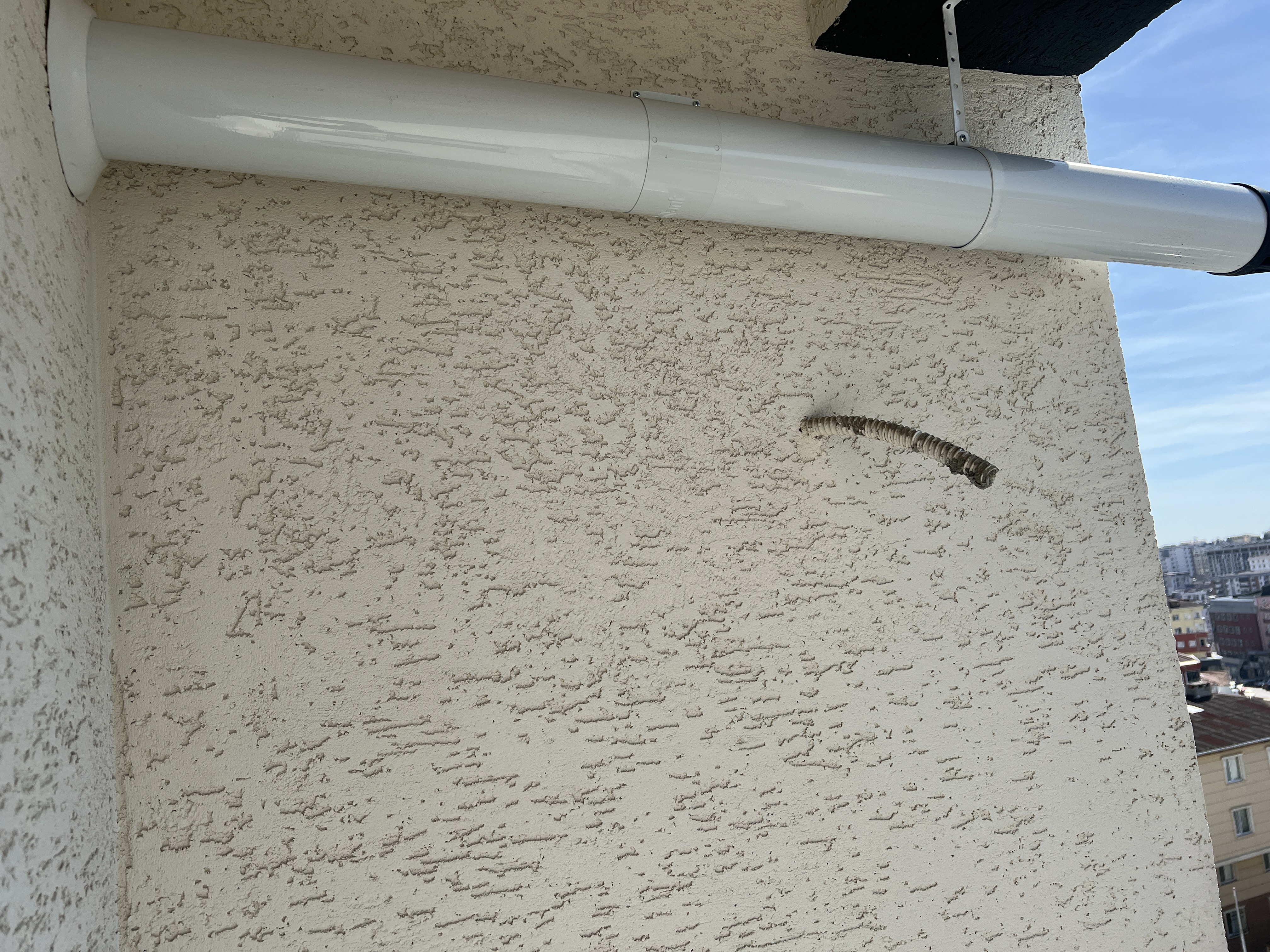

  • ciko44 C kullanıcısına yanıt
    Merhabalar. Hayırlı olsun. Fotoğraf ve izlenimlerinizi paylaştığınız için teşekkür ederim.
    Vakum işleminin de yapılması çok güzel olmuş.
    Cihaz ile ilgili izlenimlerinizi de vakti gelince paylaşırsanız çok memnun olurum.
    Güle güle kullanmanızı diliyorum.
    Saygılarımla...
    Merhaba. Memnun kalmanıza çok sevindim. Hayırlı olsun. Güle güle kullanınız.
    İzlenimlerinizi paylaştığınız için teşekkür ederim.
