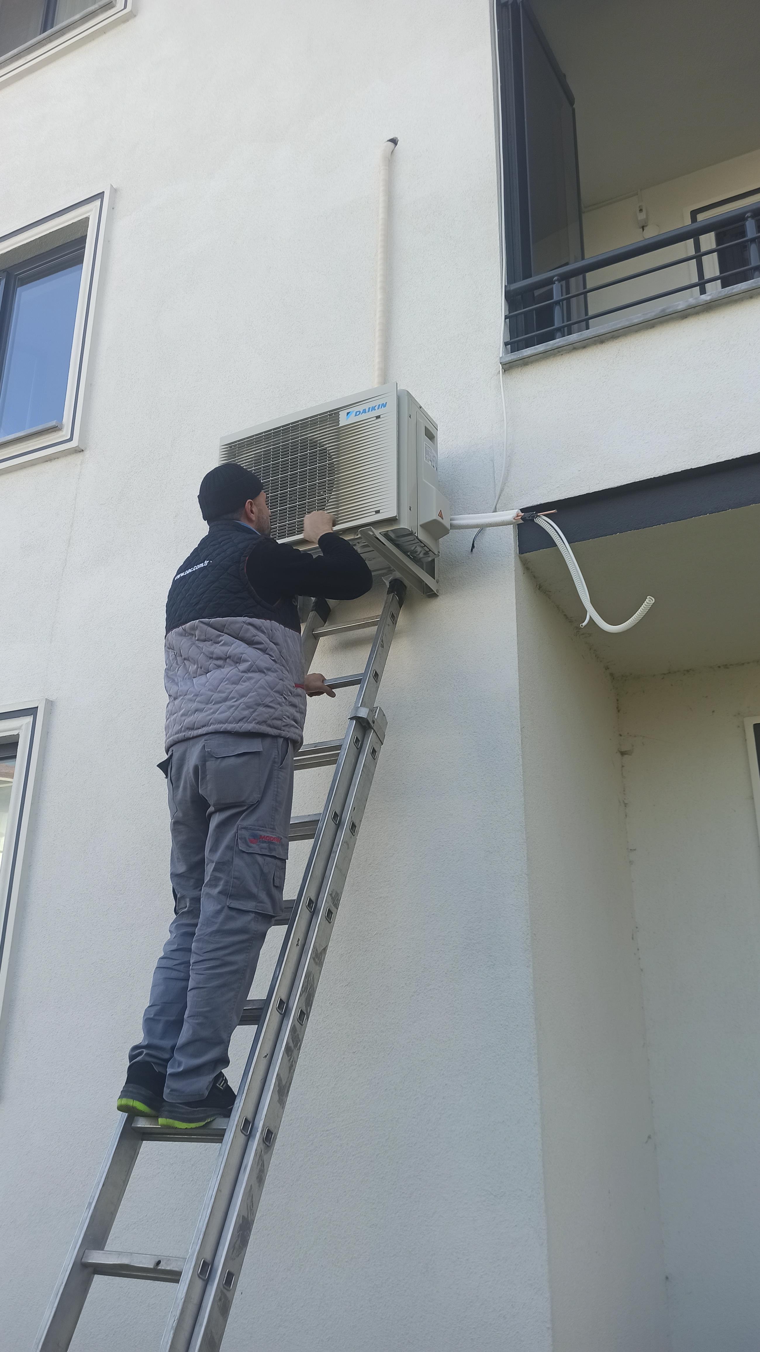

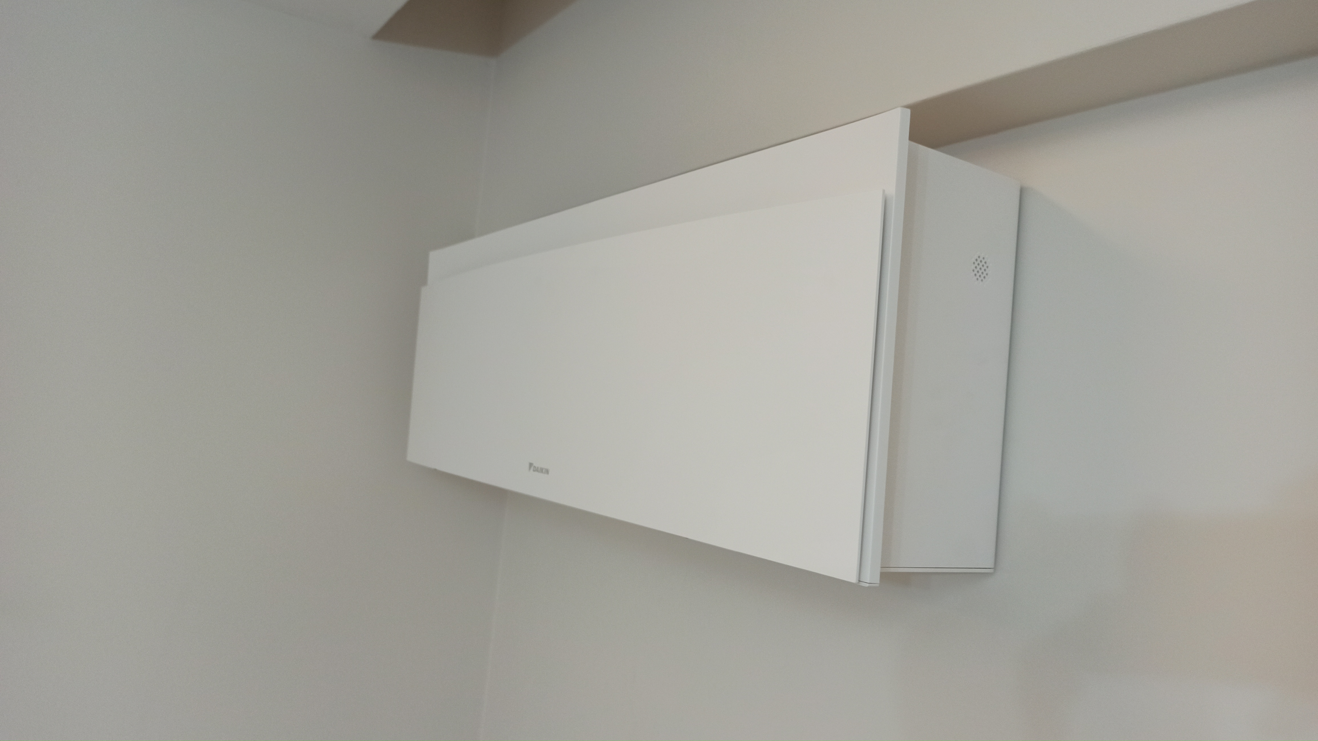

    Daikin EMURA-3 12.000 BTU Klimamızın montajı gerçekleşti SAKARYA DAİKİN KLİMART yetkili servisi, RESÜL usta ve teknik ekibine bilgilendirme ve titizliklerinden dolayı teşekkür ediyorum.
    Ustamız gerekli bağlantılıları yaptıktan sonra saç montajı ve panç kullanarak duvar delme işlemini gerçekleştirdi.
    yaklaşık 15-20 dk kadar vakumla işlemi yaptı.
    Kumanda, iç /dış ünite tasarım olarak çok şık ve sessiz çalışmakta.
    Forumda konuyla ilgili yardımcı olan arkadaşlara da teşekkür ediyorum.

    Güle güle kullanın, gerek dış ünitesi, gerek iç ünitesi muhteşem tasarıma sahip. Daikin bu işi biliyor 👏😁
  • foxryum kullanıcısına yanıt
    Teşekkür ederim evet dediğiniz gibi tasarım çok güzel.
