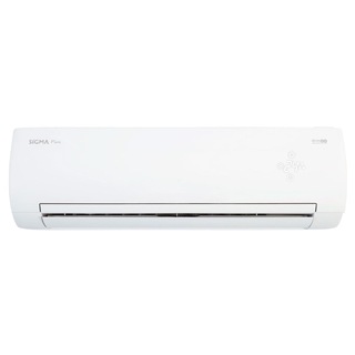

    Merhaba son karar için buraya yazayım dedim.
    Sigma SGM12INVDMS Inverter Klima 12.000 BTU A++ R32 GAZ : 3200 tl ye buldum. Fiyatı iyi gibi geldi.
    DMS kodlu olan cihaz kullanan yorumlayacak olan var mı ?
    Akdeniz bölgesinden yazıyorum.
    Odaiçin gayet yeterli olacağını düşünüyorum.
    Aynısının DMG kodlu olanı 3900 tl fiyat farkına değer mi 12000 btuluk 3000-4000 arası bütçem var. En güzel Fiyat Performans ürününü düşünüyorum. Yeni tip gazlı olması tabiki daha iyi olacaktır. Bide Wifi kontrol oldu mu tadından yenmez.
    Yardımcı olan büyüklerimin ellerinden küçüklerimin gözlerinden öperim.
    Teşekkürler.
    urun.n11.com
    Sigma Sgm12ınvdmg Plus Serisi A++ Enerji Sınıfı 12.000 Btu/h - n11.com
    https://urun.n11.com/klima/sigma-sgm12invdmg-plus-serisi-a-enerji-sinifi-12000-btuh-P417430208
    dmg Sigma Plus Serisini sipariş geçtim. 77 tl'lik indirimimle beraber. 3833 tl ye geldi. Sipariş akabinde tekrar indirim çeki verdi. İsteyen olursa güvenebilirse onlar adınada sanal kredi kartı ile sipariş verebilirim. Yada benim kupon kodumu kullanabilirlerse veririm.
