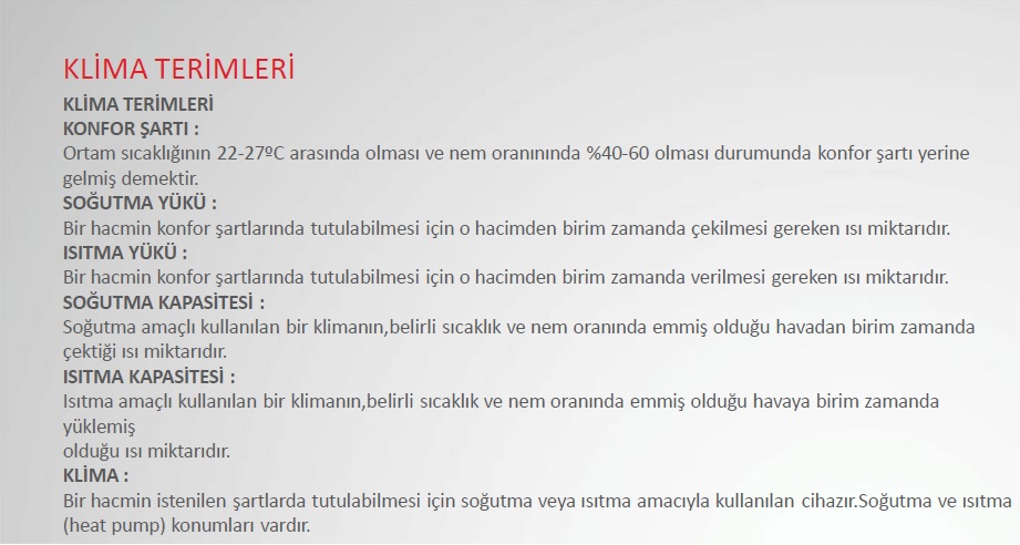

    Peki, nedir bu BTU?
    BTU yu öğrenmeden evvel gelin birkaç klima terimine de göz atalım
     Klima Genel Sohbet Konusu- Tavsiye İsteyenler İçin Bilgi İçerir
    BTU , İngilizce British Thermal Unit (İngiliz ısı birimi) sözcüklerinin kısaltılmasından oluşur. Bir libre suyun sıcaklığını bir Fahrenhayt değiştirmek için gereken ısı miktarıdır. Klimalarda Btu/h olarak yani klimanızın bir saatte ortamdan taşıdığı ısı miktarını belirtmek için kullanılır.
    Tamam, BTU yu öğrendik. ‘’Peki abi lazer ışınlarınla mı anladın da 18.000BTU yeter dedin?’’ sorusunun cevabı ise genellikle ‘’Çelik kasa abi damdan düşse bir şey olmaz’’ mantığında bir şey olur, kısacası kendilerince TECRÜBE derler ki lütfen siz şimdilik bu belgelenmemiş/ispatlanmamış tecrübeyi bir kenara bırakıp işin teknik boyutlarına kendiniz bir göz atın.

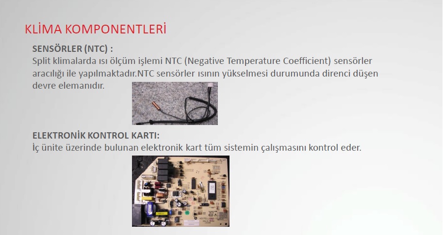

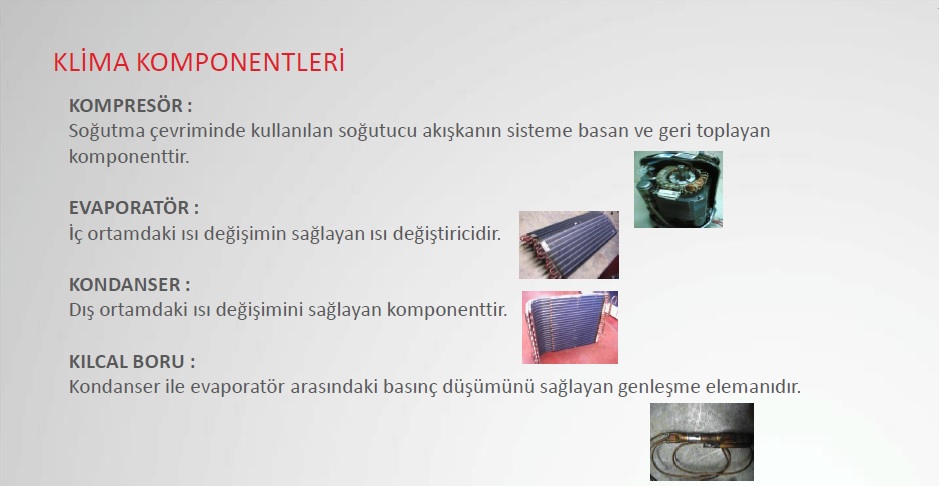

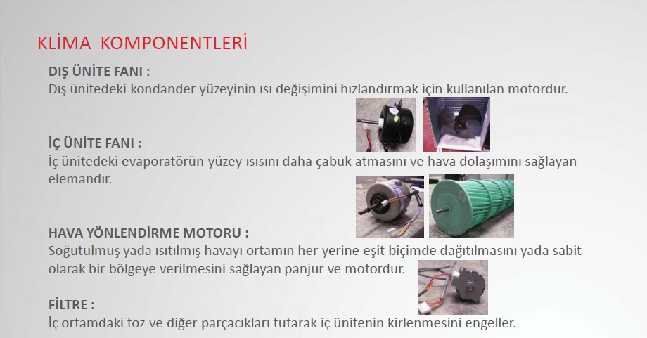

    Klima ile ilgili daha detaylı anlatıma girmeden önce klima konponentlerine bir göz atalım
