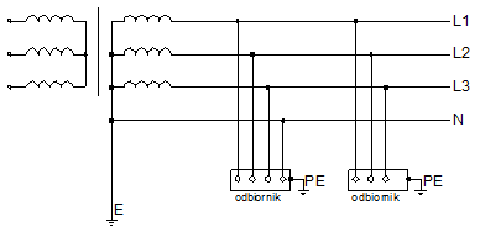

    Nötr ile toprağın birleştirilmesi "sıfırlama" olarak adlandırılmaktadır. Ülkemizde TT tipi şebeke kullanılmaktadır.
    TT Şebekede topraklama hattı,toprağa irtibatlandırılan elektrottan gelir.
    Nötr hattı da şebeke hattının nötr kablosu/iletkeni ile abonelere ulaştırılır.
    Topraklama ucunun nötr hattına bağlanması,esasen riskli bir işlemdir.
    Aboneliğiniz monofaze ise,yani 220V aboneliğiniz var ise,sayaçta vb. kısımlarda veya klimaya gelen elektrik hattında bir işlem yapılır da faz ile nötr yer değiştirirse,
    Yani bir işlem yapıldı,elektrik bağlantıları söküldü. Faz hattı nötr hattına,nötr hattı faz hattına bağlandı. Bu durumda nötr hattına bağlanan toprak hattı ve toprak hattına bağlı olan klimanın metal kısımlarına direkt faz gelecektir. Bu durumda cihaza temas edilmesi halinde direkt faz ucuna dokunmuş gibi,temas eden kişinin çarpılması söz konusu olacaktır.
    Ama bu tarz elektriksel müdahaleler takip edilir,elektriksel müdahalenin ardından dış ünite metal (özellikle boyasız) kısımlarında enerji olmadığı teyit edilirse bu risk ortadan kalkar.
    Haricen kablo çekilmesi mümkün değilse,kötünün iyisi olarak diğer dairelerde yapıldığı gibi klimanın topraklama hatları nötr hattına bağlanarak kullanılabilir. Faz-Nötr yer değiştiğinde Inverter klimaların %90'ı çalışmamaktadır. Bu durum söz konusu olursa da faz ile nötrün yer değiştirdiği anlaşılabilir.

  • Maalesef yanlış hocam. 😊 Kablo rengi sadece söz konusu iletkenin neyi taşıdığını ifade etmeye yarıyor. Kablo mavi olup bu kabloyu faza bağlarsanız sorun olmaz. Ama başka biri müdahale edecek olup da kablo rengine aldanıp direkt işe kalkışırsa sakıncalı olabilir.
    Avrupa Normuna göre faz renkleri Kahverengi Siyah ve Gri'dir. Tek Fazlı tesisatlarda faz kablosunun rengi Kahverengidir. 3 fazlı tesisatlarda da Kahverengi Siyah ve Gri şeklindedir. Mavi ise nötr hattında kullanılacak olan kablo rengidir.
    Sigortaya kahverengi kablonun girip çıkması gerekir. Bu kablo da faz hattına bağlanmalıdır. Yani enerji varken kontrol kalemi ile bakıldığında kontrol kaleminin yandığı uç diyebiliriz.
    9-12-15k cihazlar prizden beslenebilirler. 18-24 cihazlar direkt priz klemenslerinden veya buattan beslenirse daha iyi olur. Prizin yuvaları zamanla gevşediği için fiş sürekli tak-çıkar yapılıyorsa bu sorun oluşturabiliyor.
