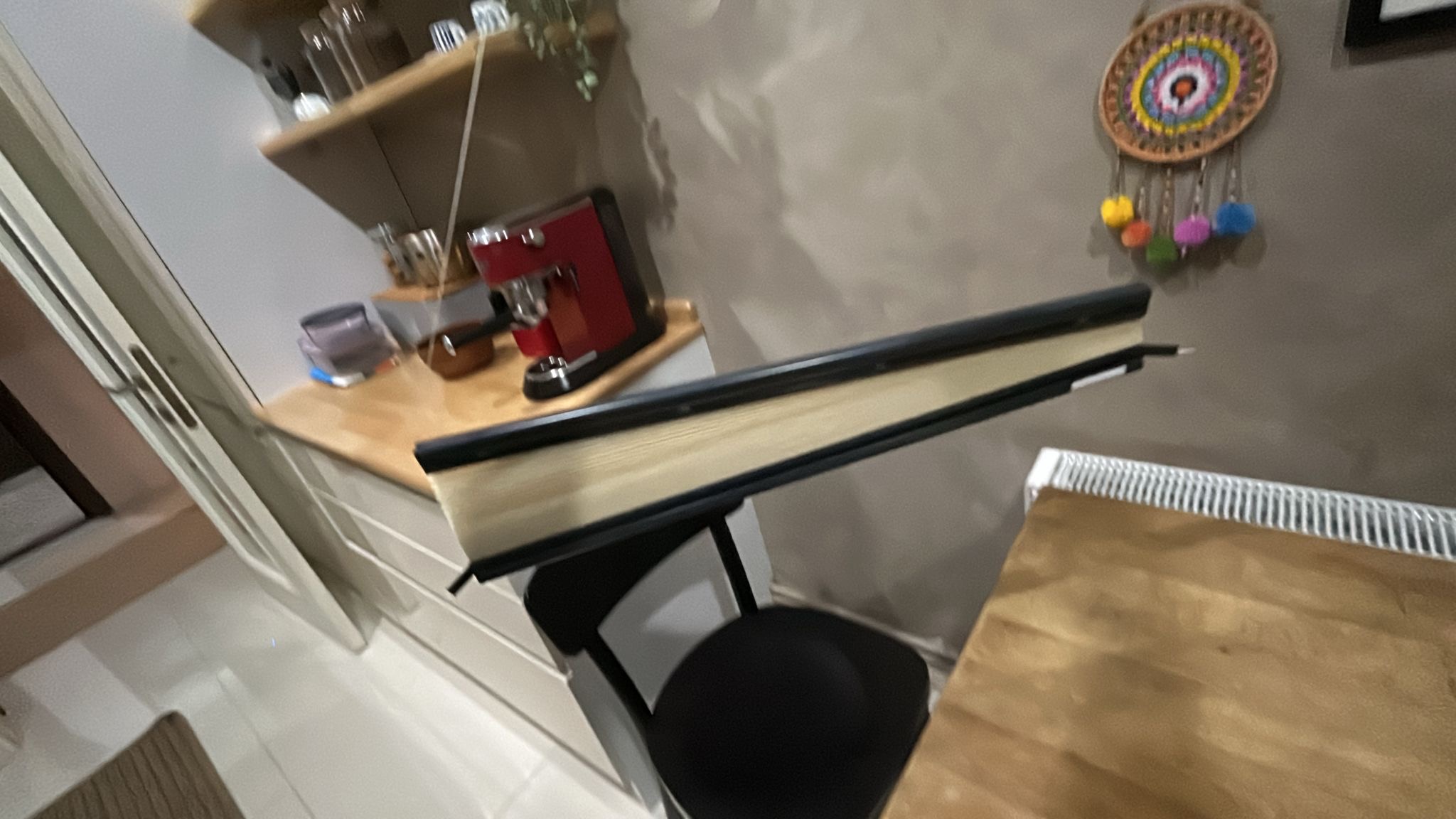

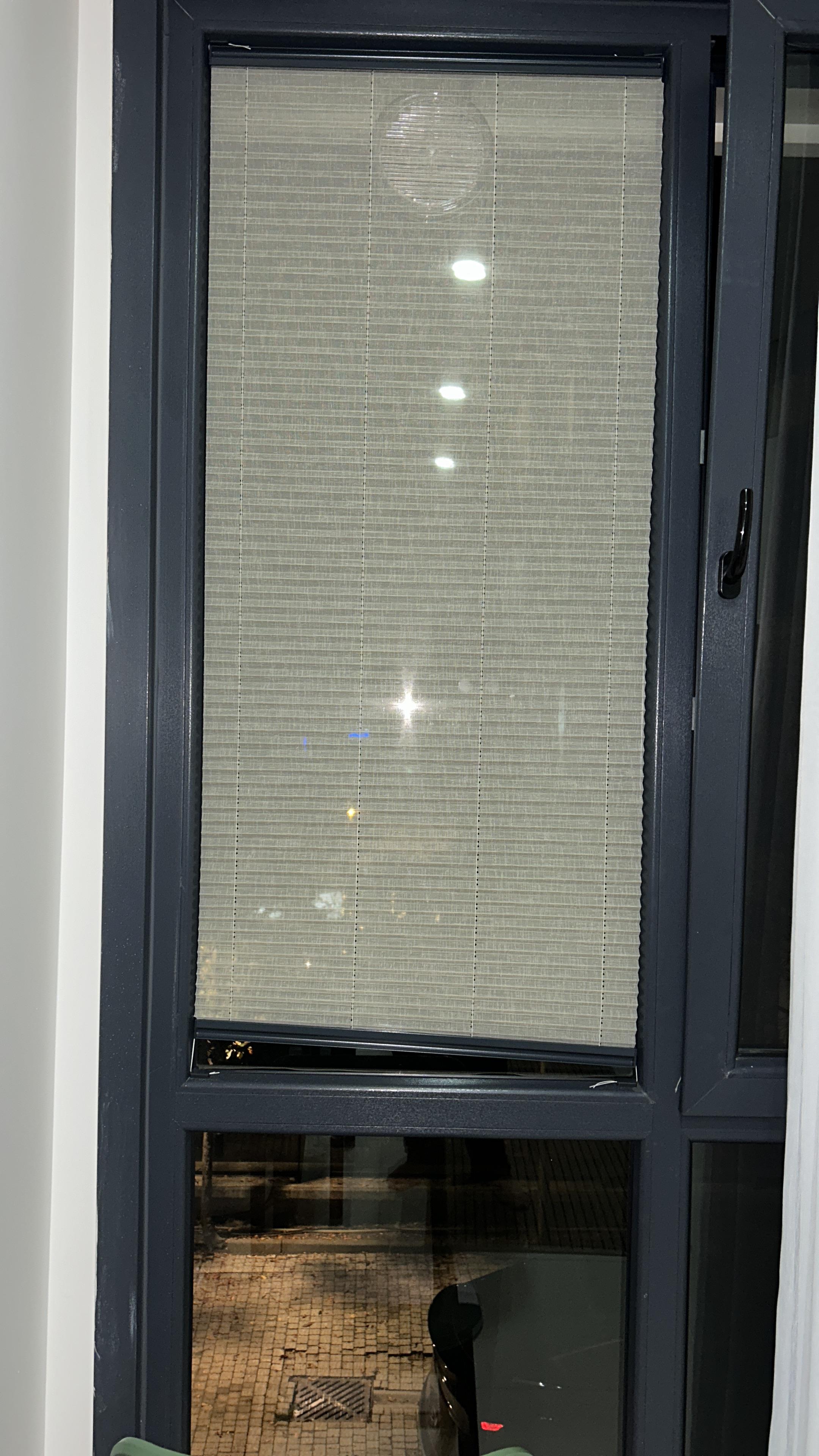

Allah belamı versin ki Perde.com dan bir polise perde aldım. Perdeyi taktım ancak sol taraftaki ip yetişmediğinden klipslerinden ipi gevşettim ve öyle taktım. Şu anda perde aşağıdaki gibi duruyor.
yani gevşetmek mi gerekiyor sıkmak mı yoksa perde de mi problem var anlamıyorum.
elime alınca da şöyle duruyor örneğin.
