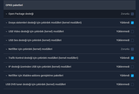

    Cihaz Kn3811
    Ram tüketimi %50 de sabit normal mi sadece intelliqos kurdum ayarlar aktif kullanıyorum.
    Bir de kaldırmam gereken gereksiz bileşen seçenekleri var mı usb vpn vs hiç bir özelliği kullanmıyorum sadece temel şeyler kalsa yeter

    Normal sorun yok. Kullanmadiginiz bileşenin yüklü durması ram tüketimini arttırmaz. İstediğiniz gibi bileşen seçeneklerinden özelleştirebilirsiniz..
