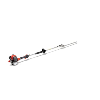

    Resimdeki sırt tipi benzinli motorda bu işe yara mı? Basit çim biçme makinelerine benzer hali var. Kayıkta böyle bir organizasyon kurulabilir mi acaba? Olsa gerçekten çok ilginç gözükür. Acaba bu tür organizasyon daha önce düşünüp deneyen oldu mu?

    Ama şu çim biçme makinesi biraz kulağa hoş geliyor. Ama orada makinenin uzun kolunun ucundaki bıçakları hızlıca hareket ettirebilmek için başka bir motor bağlamak gerekecek. Ve ona uygun bir motor bulup bağlantıyı sağlamak mesele. Belki bu sistem sudan soğutmalı olmaz ama maliyeti açısından çok uygun olur. Acaba bu tesisat yapılabilir mi? Biraz zor değil mi? Kayığa takması sökmesi falan.

  • Bu çim biçme makinasındaki alet ile sizin daha önceki aletlerle aynı özellikte. Çim biçme makinasının zaten motoru var. Siz sadece ucundaki pervaneyi değiştireceksiniz. Ancak sakın bu fiyatlara çim biçme makinası almayın, etmez. Vereceğiniz para 50-100 lira olsun. Mesela hoşunuza gitmediğinde elinize adam gibi kayık motoru geçtiğinde yine çim biçme amacıyla kullanabilirsiniz.
    Performanslı bir sürüş için elbette kayık motorlarından seçim yapmalısınız. Ancak bu motorlar içinde dahi mütevazi birileri için ufak modeller var. Yani hurda çim biçme makinası ile deneme yapmanız hiç sorun değil. Hatta emanet bulup deneyebilirsiniz de. Sadece borusunun bükülmemesi için pervane takacağınız yere gayet yakın bir yerden alt destek ayarlamalısınız. Tek sorun çim biçme amacıyla üretilen o hafif borunun mukavemetsizliği.
    Çim biçme makinası kurulu bir sistem. Düünmeden deneyebilrisiniz. Düşünecekseniz, borusunu komple sağlam bişiyle değiştirebilirsiniz, o zaman ideal olur. Lafı uzatmak istemezdim ama odun hızarı da bu amaca gayet hizmet eder. Çünkü ağırlık olarak minimize edilmeye odaklanıldığından hem de hafif olur.
    Bu arada modifiye bir sistem için ille de motor pervanesi şar değil. El yapımı bir dönme dolap da olur. Hani vapurlarda felan dönmeyi sağlayan sitem. Döner kepçeli olan modelleri de var.

  • çim biçme mak. gücüyle sizin kayık motoru diye ilk verdiklerinizin gücü aynı. Hatta çim biçme daha güçlüdür belki. Kesinlikle uydurmasyon etiket bilgilerine takılmayın, motor hacmi ve ne yaktığı ortada. Performans bulamayacağınız kesin, sadece amaca hizmet ettirebilirsiniz. En önemlisi madem elinizde varsa bizi neden uğraştırıyorsunuz? Takın bir pervane aynen vınn? Hatta ilk verdiğiniz linklerdekinin yedek parça pervanesini getirtin uygun bir aparatla hemen taktıralım size? Sorunsuz olması için sadece zayıf olan borusuna pervanenin arkasından destek vermeye mecbursunuz. Yoksa boru yamulur.
    Verdiğiniz örneklerden, tırpan denen çim biçme makineleri hem az yakar hem de bi,çilmiş kaftan... Sistem olarak otomatik kavrama olduğundan pervaneyi boşa alma derdi de yok.
    Odun kesme hızarı da sorunsuz uygulanır. Dışı kesici olmayan içi aynen hızar zinciri şeklinde olup, eklenerek uzatılmış bir zincir ile kayık altı pervane döndürülecek. Pervanenin dönme kısmını siz ayarlamak zorunda kalacaksınız ama istediğiniz gibi sağlam yapabileceksiniz.
