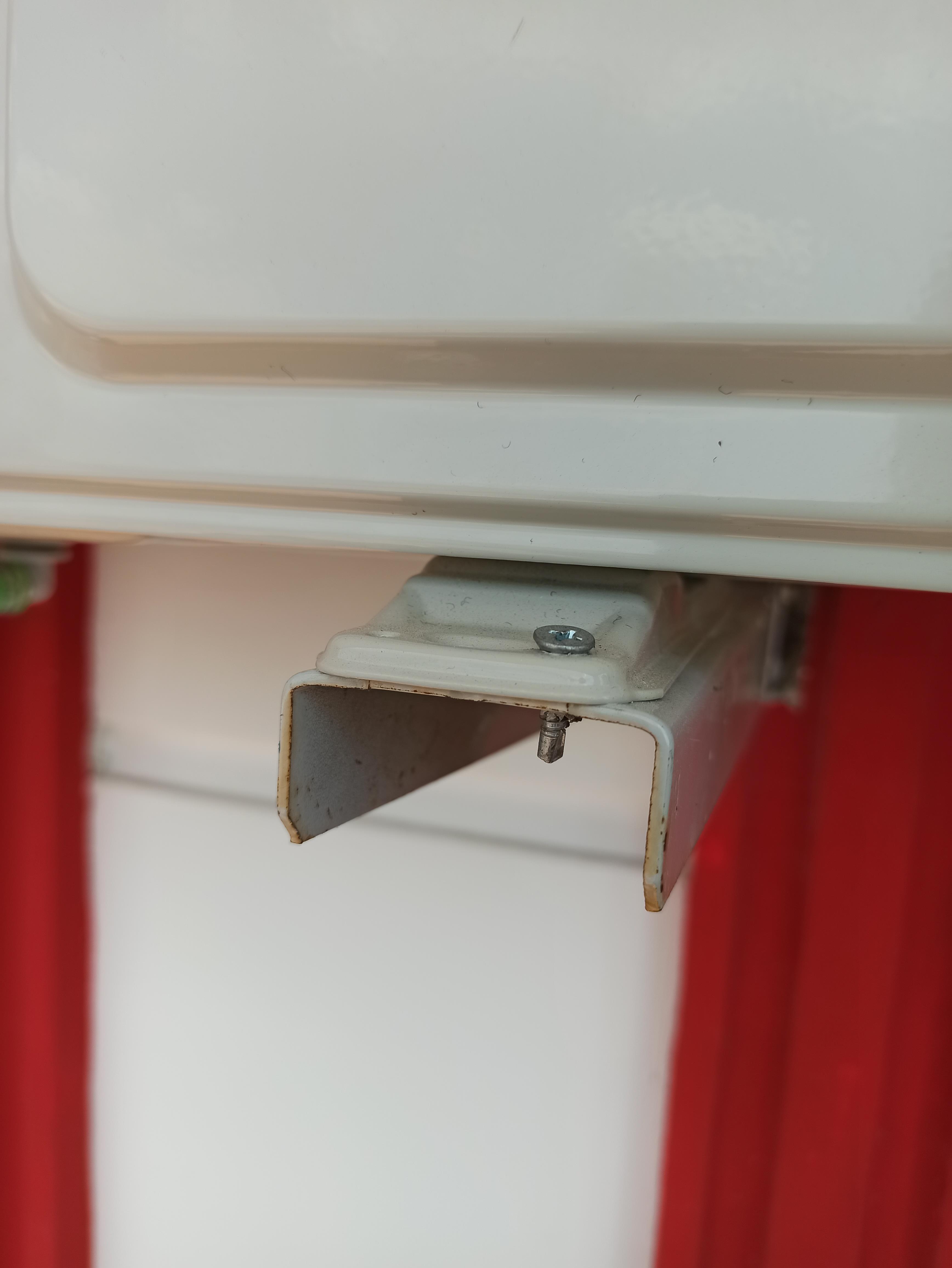

    Dış ünite ayaklarına titreşim takozunu taktılar mı? Ondan dolayı biraz ses alıyor bende de. Bir de kirişe monte ettiler o da kompresörün titreşimini direkt aldırıyor. Takmadan gittiler taktırıcam bende.
  • 12.000 olan modelde de yok hocam.
  • Takozları taktılar. Ama yine de titreşim var hissedilir biçimde çok mu derseniz orta şiddette.
    Servis zaten klimayı kurup gitmek için zamanla yarıştığı için sonradan çoğu eksiklerini ben yaptım. Takoz vidalarını sıkmadılar, duvardaki deliğe macun koymadılar sonradan köpük ile ben kapattım, 5 dk zar zor vakum yaptılar (oda benim ısrarımla yoksa yapmayacaklardı)
  • Ceann Capall kullanıcısına yanıt
    Aynen öyle oldu bizde de, vakumu zor yaptırdım. İçinden çıkan macunu, takozları bile alıp götürüyor kendine kâr sayıyorlar. Benim dış üniteyi paslı ayaklara 3 akıllı vidayla çapraz tutturmuş resmen. Düzgün bir servise denk gelmek çok zor memlekette. İşimizi iyi yapsak bu halde olmazdık bugün. Belki de bilerek yapıyorlar montajı ne kadar eksik hatalı yaparsak cihaz o kadar çabuk ömrünü doldurur da bize iş çıkar diye. Neyse.
