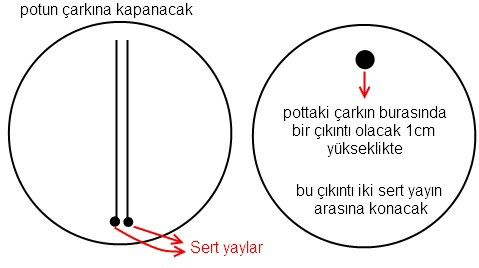

    bu da hidrolik :D sol taraftaki yerde iki tane dik çubuk var bunlar gerildimi geri gelebiliyor kumandalı arabalrın direksiyon sistemide böyle. Sağdaki ise potansiyometredeki çark onun ucuna bir 1 cm yüksekliğinde vide yaparız veya herhangi bişey sonra sola taraftaki ile yüz yüze kapatırız resimdeki gibi olur.

    direksiyonu bıraktımmı geri toplaması için gerçekten güzel bir yöntem

    bayadır bi iş yapıp paylaşıyorum yakında bişeyler denemeye başlıyacağım burdan anlatması zor yaptıklarımıda resimleyip paylaşacağım
