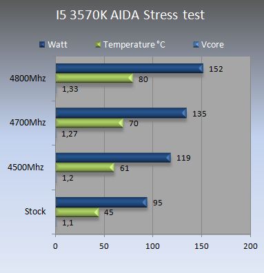

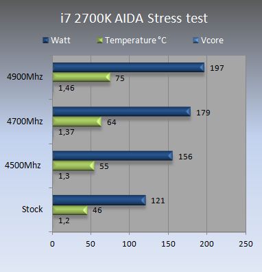

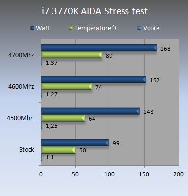

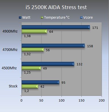

    Bu 4 grafik sandy ve ivy işlemcilerin overclock sonrası sıcaklığa tepkisini bizlere basit şekilde sunuyor.
    Bütün review siteleri incelemelerini ES işlemcilerle yaptı ve overclock.net işlemciyi açıp ilginç birşey buldu, detaylı bilgiyi aşağıdaki makalede bulabilirsiniz.
    Ivy Bridge Temperatures – It’s Gettin’ Hot in Here
    Yüksek ısıyı 3 gate ve 22nm ile oluşan geçiş problemi diye algılamak yerine biraz daha irdelemek lazım nihayetinde ocye olan tepki sıcaklıkların nasıl kademe kademe arttığını gösteriyor aynı durum sb'de geçerli değil. SB daha stabil duyarlılık veriyor ocye.

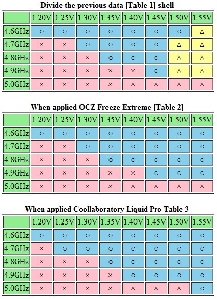

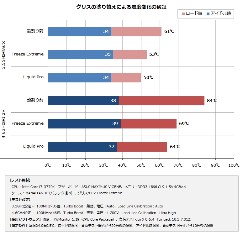

    Dün itibariyle Japon Pc Watch sitesi işlemcinin bütünleşik ısı dağıtıcısını mükemmel şekilde kaldırıp piyasadaki en iyi termal macunlar ile testler yaptı. OCZ Freeze Extreme ve Coolaboratory Liquid Pro (metal termal macun) ile yapılan testler bize %23 sıcaklık düşüşü (84 dereceden 64 dereceye 20 derecelik sıcaklık farkına dikkat) vermekle kalmıyor aynı zamanda işlemcinin overclock potansiyelini artırıyor ve Sandy Bridge işlemcilerde olduğu gibi 5.0 ghz ve benzeri değerleri görmemiz mümkün hale gelebiliyor.
    Intel yapmış olduğu bu hatanın ispat edilmesi sonrası sanıyorum ki revizyon hazırlığı içinde olacaktır.
