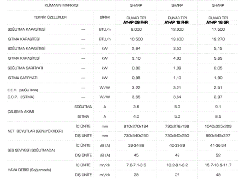

    AY-AP18GR bizim klimanın kodu, temmuz ayı için elektrik faturası 400 TL geldi, neredeyse her gün en az 3-4 saat öğlen sıcağında çalıştırmamıza rağmen beklediğimden az geldi hocam fatura ne yalan söyleyeyim demek ki inverter ve enerji verimliliği çok daha yüksek bir model olsa daha da az gelecekti. Tabi yüksek sıcaklar ile birlikte enerji tüketimini bir nebze olsun düşürebilmek adına mümkün mertebe, 25-26 derecede ve düşük fan hızında çalıştırdım.
    Burada soğutma kapasitesi kw cinsinden 5.15 kW iken, soğutma sarfiyatının 2.05 kW değeri neye göre hangi yükte, devirde nasıl hesaplanıyor acaba.İnverter olmayan klima ve enerji tüketimi.

    İklimsada soğutma sarfiyatı 1.64 kW, ısıtma sarfiyatı kW gözüküyor.

    EN önemli değer; COP coefficient of performencedir. Harcadığı elektrikten ne kadar daha fazlasını sunduğu bilgisi. Isıtmada "1" fazladır bu değer.
    Motorunun harcadığı elektrik, sağladığı soğutma, sağladığı ısıtma ve bunların oranlarıyla alakalı değerler görülebilir.
