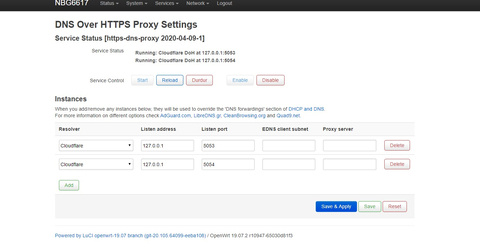

  • Bende simdi konuyu gordum, routerim da openwrt yuklu ve dns over https eklentisi var. Durum su sekilde;
    İnternetimizi Hijack eden ISS'lar | Encrypted SNI ile Korunmak | Gizlilik İçin Programlar
    Baska bir sey yapmama gerek var mi? Router ustunde dns over tls isini zorlayayim mi? Openwrt'nin kesin destegi vardir diye dusunuyorum.

    Dns için TLS veya Https kullanmak bir tercih meselesi. Https'te sıkıntı yoksa, memnunsanız sıkıntı yok. Firefox'ta zaten DoH şart oluyor.

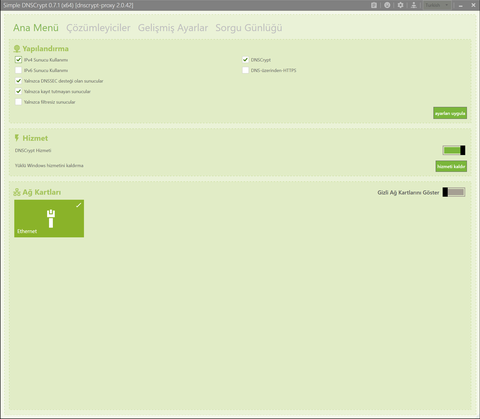

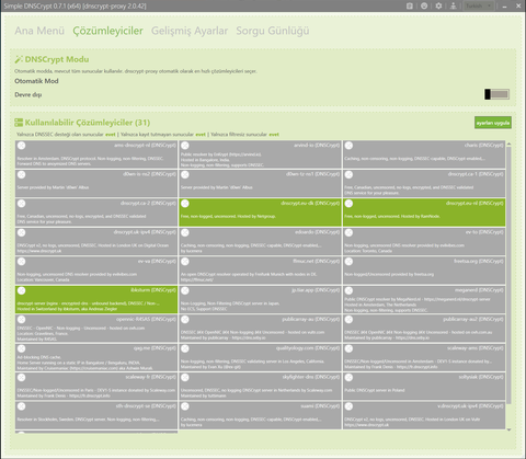

  • Simple DNSCRYPT'in ayarları konusunda yardımcı olabilir misiniz
  • Bilgiler için teşekkürler ancak GoodbyeDPI programını bahsettiğiniz şekilde etkinleştirmeme rağmen çalışmıyor, değişim yok yani. pastebin vs açılmıyor. powertunnel'de aynı şekilde :/
    Orijinalden alıntı: EgeArsln.EA
    Dnscrypt Hizmetini açın öncelikle. Daha sonra alt taraftaki Ağ Kartları kısmındaki bağlantınızın üzerine tıklayıp yeşil renge dönmesini sağlayın. Daha sonra Çözümleyiciler kısmına tıklayın, burada isterseniz otomatik modu kullanabilir isterseniz de DNS servisinizi kendiniz seçebilirsiniz. Benim tavsiyem "dnscrypt.eu-nl , dnscrypt.eu-dk ve ibkstrum" isimli DNS servislerini seçmeniz. Bu servisleri tıklayarak seçtikten sonra sağ köşedeki ayarları uygula butonuna basmanız yeterli olur.
